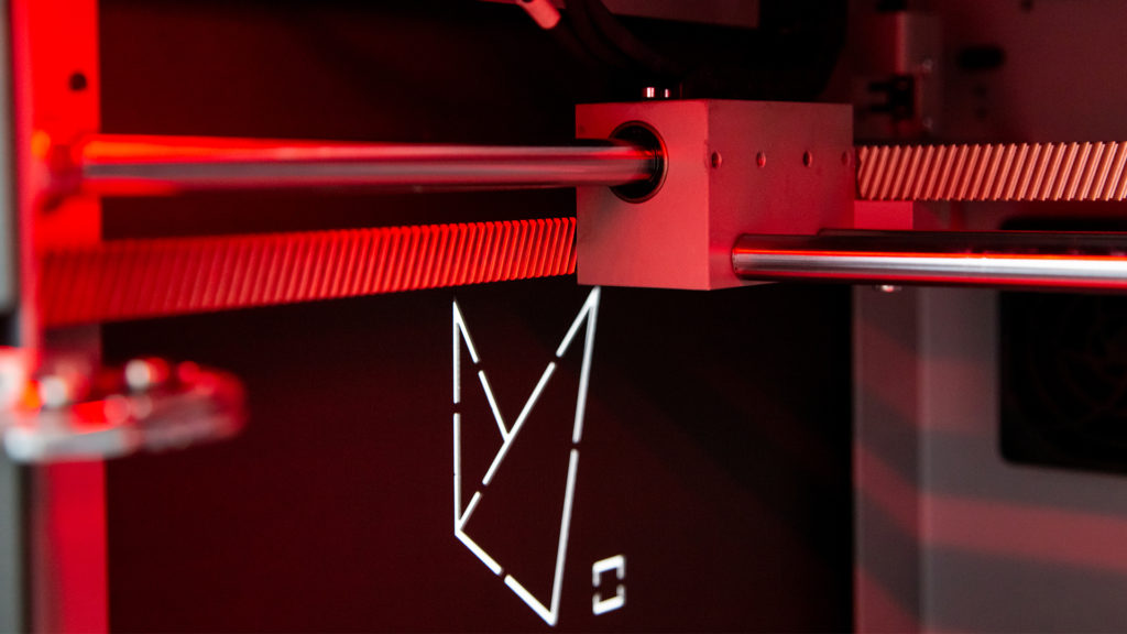

Il Beltless System in questa nuova linea desktop/production subisce un’evoluzione: le cremagliere vengono lavorate con nichelatura chimica, che permette di aumentare la resistenza alla corrosione e all'usura e di ridurre l'attrito di contatto tra cremagliera e pignone , con il vantaggio di aumentare la velocità di stampa.
Roboze Extreme
“La forte collaborazione tra tutti i membri del team R&D di Roboze ci ha permesso di progettare questo nuovo sistema che migliora il precedente garantendo una maggiore vita utile della macchina”, afferma l’Ing. Rocco Maggialetti, capo della progettazione meccanica di Roboze.

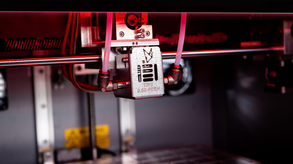

Altra novità è rappresentata dal nuovo sistema di sensoristica avanzata costituito da:
Endstop ottico/touch-less che riduce le problematiche tipiche degli endstop meccanici garantendo minori interventi di manutenzione;
Encoder sui motori per un controllo a loop chiuso del sistema di funzionamento che monitora il processo di stampa ed elimina definitivamente il rischio di fallimento delle stampe, incrementando cosi i livelli di produttività delle macchine;
Endstop finalizzato al livellamento del piano semi-automatico;
Connessione USB e WiFi.
Inoltre, le nuove stampanti Roboze Xtreme presentano l’innovativo Support System Cabinet (SSC), un armadietto di supporto progettato per lo scarico delle vibrazioni macchina che, oltre a presentare uno spazio dedicato al controllo delle temperature dei materiali, permette lo stoccaggio delle bobine per preservarle da agenti atmosferici. All’interno di questo sistema è anche alloggiato il Vacuum Box per la generazione del vuoto.
Il sistema del piano del vuoto, come nella Roboze One+400 e nella Argo500, è presente in entrambe le soluzioni Roboze Xtreme e garantisce perfetta adesione al piano di stampa e maggiore planarità dei primi layers, semplificando e velocizzando le operazioni.
