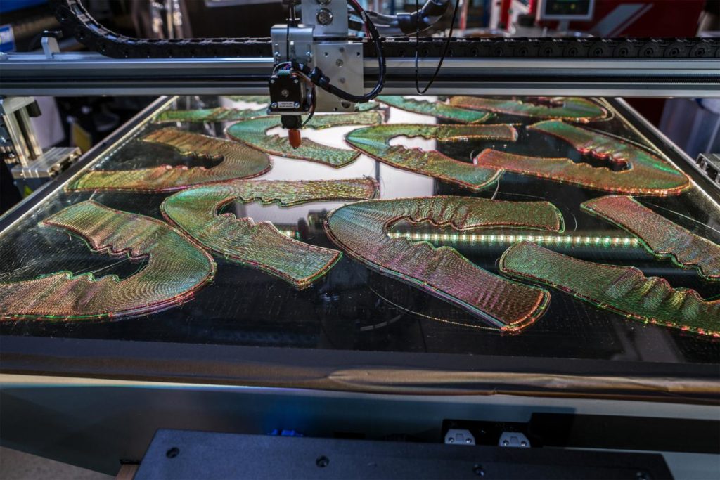

La tecnologia di stampa 3D usata da Nike è quella che prevede la deposizione di filamento (FDM). Come spiega l’azienda, sono state modificate macchine già esistenti ed è stato perfezionato il metodo di stampa per poter creare il tessuto delle loro calzature. Nike utilizza una speciale formula a base di TPU, quindi materiale flessibile e impermeabile all'acqua. Allo stesso tempo, grazie alla struttura della scarpa e alla spaziatura tra i filamenti, è permesso all’umidità di uscire.

Come ben sappiamo, i normali tessuti sono composti da maglie regolari e ben definite, con caratteristiche fisiche costanti in tutta la stoffa, ed è solo controllando il processo di produzione di quest’ultima che si può riuscire ad ottenere trame performanti e soprattutto rispondenti a diverse sollecitazioni derivanti dal tipo di uso. La tecnologia utilizzata da Nike permette di controllare con definizione micrometrica la posizione dei singoli filamenti e di variarla a seconda delle esigenze.
Il cuore del progetto è l’algoritmo che traduce i dati derivanti dalle performance degli atleti in geometrie digitali, che a loro volta possono essere modificate anche spostando ogni filamento indipendentemente dagli altri, senza ridisegnare tutto il modello.
Nike dichiara che la prototipazione con le stampanti 3D è 16 volte più rapida rispetto altri metodi precedenti di produzione. Questo permette di ridurre notevolmente i cicli di test-revisione e soprattutto di realizzare sneakers completamente personalizzate.
