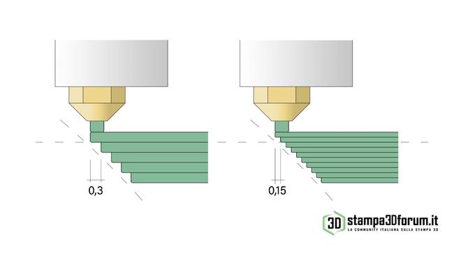

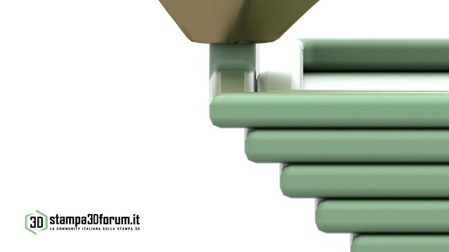

Aiutandoci con l'immagine sottostante, immaginiamoci quindi un blocco estrusore che va a depositare, con layer da 0.3 mm, il materiale per realizzare una superficie inclinata a 45°.
Il filamento poggerà solamente in piccola ampiezza sul layer precedente, mettendo a rischio di collasso la parte di filamento che resta a sbalzo.
Questa porzione di filamento potrà creare deformazioni superficiali sul modello, rovinandone l'estetica e la resistenza alle sollecitazioni.
Ma questo accade in ogni caso?
È sempre 45° il valore oltre cui devono iniziare a comparire i supporti?
No, non è sempre così.
Per capirlo basta schematizzare un’estrusione con un ugello di diametro 0,4 millimetri ed analizzare due diverse situazioni: una con altezza di layer di 0.3 mm e un’altra con altezza di 0.15 mm.
Possiamo constatare che, a parità di inclinazione della parete (45°), lo sbalzo del filamento è pari all’altezza del layer impostata.
Anche se tra un esempio e l'altro la situazione rimane apparentemente invariata, il risultato estetico finale va sempre rapportato all'ampiezza del filamento estruso.
Se consideriamo un'ampiezza di estrusione pari a 0.4 millimetri (lo standard per la stampa 3D FDM), vediamo che:
- nel primo caso il filo esce dal perimetro inferiore di 0.3 mm, pari a più della metà della sua ampiezza;
- nel secondo caso, lo sbalzo pari a 0.15 mm, risulta pari a meno della metà dell'ampiezza di estrusione.
Ne risulta che, a parità di inclinazione, un'altezza di layer minore aiuta a produrre delle pareti di migliore qualità, limitando la deformazione di materiale e rendendo l'utilizzo dei supporti non strettamente necessario.
Questo si può ripercuotere in modo importante sulla vostra realizzazione: la produzione dei supporti prevede un maggior utilizzo di materiale, un prolungato tempo di stampa e un maggior rischio di rovinare il pezzo durante la loro rimozione.
Insomma, la prima regola da tenere in considerazione è chiara: se puoi, evita l'uso dei supporti!
