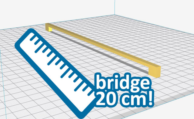

La stampa 3D FDM, come saprai, si basa sulla sovrapposizione di strati di materiale sull’asse Z per la costruzione di modelli tridimensionali. Se per molti aspetti ciò è un punto di forza, non si può nascondere che abbia dei limiti. Uno dei più grandi deriva dall’estrusione su parti a sbalzo o sul vuoto, da sempre un argomento cruciale e fonte di problemi per i maker che vanno alla ricerca del bridge perfetto.
Stiamo parlando di stampe che per propria natura necessitano di depositare materiale tra due appoggi distanti: i ponti, chiamati “bridge” nel mondo della stampa 3D. Sulla rete fioccano i ‘Bridging test’: ponti in sequenza con lunghezze sempre maggiori che permettono di testare la capacità della propria stampante. Stamparli bene è sempre una sfida, proprio per questo abbiamo deciso di affrontarla e di cimentarci nella stampa di un bridge di ben 20 centimetri di ampiezza. Prima di introdurre il test però, è necessario fare dei chiarimenti: il test non è universale, è infatti influenzato da molti fattori. Tra i principali ci sono il sistema di raffreddamento e la qualità del materiale utilizzato in stampa. Bisogna inoltre tenere a mente che ogni filamento si comporta diversamente a parità di temperatura.
Fatte queste dovute premesse, iniziamo i nostri test! Saremo in grado di ottenere un bridge perfetto? Scopriamolo!

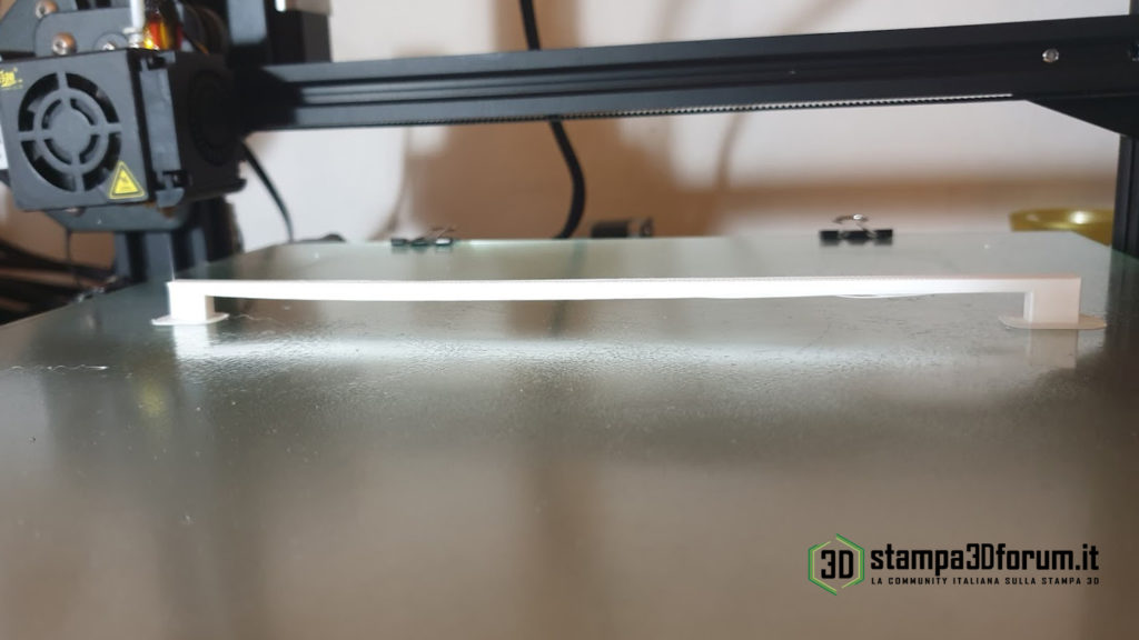

ALLA RICERCA DEL BRIDGE PERFETTO – TEST n°1
Per testare il comportamento in bridging e trovare il migliore setup, cominciamo da impostazioni base:
  • temperatura ugello: 220°C
  • velocità di stampa: 60 mm/s
  • flusso materiale 100%
Come prevedibile si verifica un cedimento importante di materiale, che va a toccare la superficie del piano.
Sappiamo che il materiale deve raffreddarsi velocemente per evitare di deformarsi dopo l’estrusione e cadere, perciò, non potendo agire sulla ventilazione (che è già impostata al 100%), andiamo a diminuire la temperatura dell’ugello. Diminuiamo inoltre il flusso.

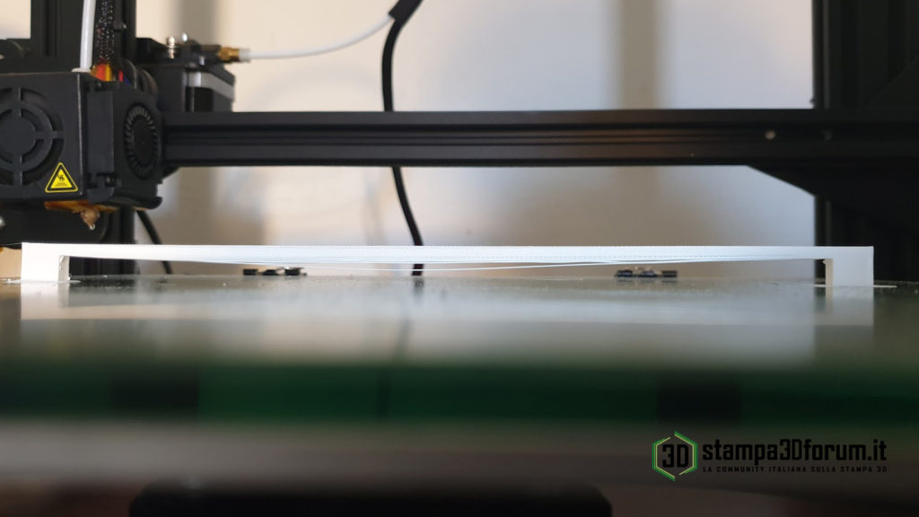

TEST n°2
  • temperatura ugello: 200°C
  • flusso materiale 90%
I risultati sono nettamente migliori, sintomo che la temperatura ha grande influenza sulle prestazioni. Proviamo ora a diminuire ancora il flusso di stampa.

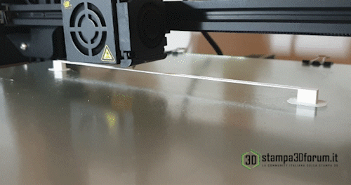

TEST n°3
  • flusso materiale 80%
In questo caso c’è stato un piccolo passo indietro. Che succede? Le linee di filamento questa volta, a causa della eccessiva diminuzione del flusso, sono troppo sottili e faticano a legarsi tra loro: non riescono a comporre correttamente il primo layer sul vuoto e cadono singolarmente. Tornando quindi al precedente valore di flow, diminuiamo ancora la temperatura (toccando la minima stampabile dal filamento in uso) e portiamo la velocità ad un valore inferiore per agevolare il raffreddamento del materiale.

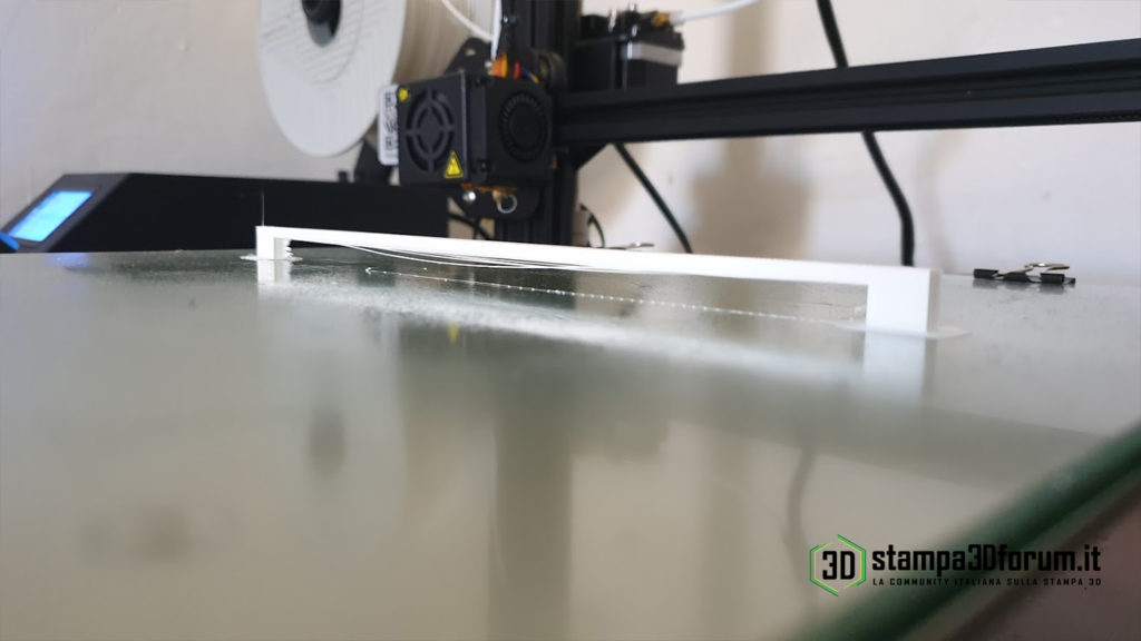

BRIDGE PERFETTO – TEST n°4 – CI SIAMO
  • temperatura ugello: 190°C
  • velocità di stampa: 40 mm/s
Siamo arrivati ad un risultato soddisfacente, completando con successo il nostro bridge test di 20 centimetri. Quello che vi ho mostrato è volutamente un test estremo, ma utile per comprendere fin dove puoi spingerti e su quali impostazioni devi agire per ottenere bridge simili con la tua stampante.
