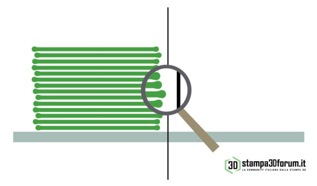

Cos'è il Wobble nella stampa 3D?
Il wobble è un problema di stampa 3D molto comune che si presenta tramite superfici ruvide o ondeggiate.
Solitamente è un problema facilmente risolvibile in quanto le cause sono ben note e si riconducono solitamente a neofiti della stampa 3D.
Ma non temere: problemi di Wobble sono capitati a chiunque e, anzi, continuano a capitare soprattutto quando si prende dimestichezza nel giocare coi parametri di stampa. L'unica differenza è che uno stampatore professionista sa riconoscere subito il problema ed è in grado di risolverlo immediatamente.
Vediamo quindi come possiamo risolvere problemi di Wobble o di "stampa ondulata".

Ora, supponiamo di dover stampare un cubo vuoto. Questo cubo è una ripetizione in altezza di quadrati identici. Per avere una stampa perfetta e dalle pareti lisce è necessario che il quadrato appena estruso sia nella stessa esatta posizione del quadrato inferiore.
Se la struttura della stampante non è sufficentemente rigida, non sarà in grado di far viaggiare l'estrusore nella stessa forma percorsa nel layer precedente. In questo modo si creano dei leggeri slittamenti di materiale che rendondo la stampa 3D ruvida e irregolare: siamo sicuramente in presenza di Wobble.
La causa può appartenere a diverse parti della stampante, ed il fenomeno può verificarsi anche su un solo asse. Per esempio, se il wobble è causato da un asse Z impreciso, puoi accorgertene dal fatto che le stampe peggiorano man mano che queste crescono in altezza.
