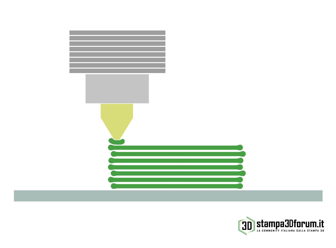

Cos'è il Wobble nella stampa 3D?
Il wobble è un problema di stampa 3D molto comune che si presenta tramite superfici ruvide o ondeggiate.
Solitamente è un problema facilmente risolvibile in quanto le cause sono ben note e si riconducono solitamente a neofiti della stampa 3D.

Ugello troppo vicino al piatto di stampa
Un accorgimento semplice quanto importante: verificare la distanza tra ugello e piatto di stampa. Può capitare infatti di eseguire un livellamento del piano in maniera errata o non accurata.
Nel caso in cui l'ugello del tuo estrusore si trovi troppo vicino al piano di stampa, il materiale verrebbe schiacciato ad esso in maniera eccessiva.
Puoi accorgerti di questo problema estrudendo sul piano qualche centimetro di materiale. Le linee potrebbero essere caratterizzate da un solco centrale e dei rigonfiamenti ai lati.
Una estrusione di questo tipo porta ad avere layer perimetrali molto più evidenti ed una finitura esterna riconducibile al famigerato problema di Wobble con superfici ruvide e ondulate.
Per eliminare questo problema non devi fare altro che assicurarti di livellare per bene il piano di stampa.
Inoltre, ti consiglio di leggere la mia guida per la calibrazione step/mm per gli assi X, Y e Z. Otterrai modelli molto più precisi a livello dimensionale e, probabilmente, riuscirai a eliminare definitivamente i problemi di Wobble o il rischio di ottenere una stampa 3D ruvida.
