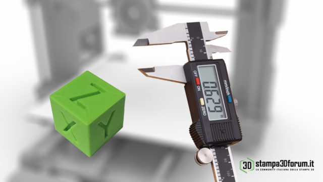

Passo 2 – Stampa del cubo di prova
Ora che consoci i valori impostati nel comando M92, dobbiamo verificare cosa implicano nel mondo fisico.
Per farlo dobbiamo stampare un cubo di prova con dimensioni di 20x20x20 millimetri.
Questo ti servirà a capire di quanto le dimensioni fisiche dell’oggetto stampato si discostano dalle misure del modello digitale.
Per comodità, puoi scaricare un cubetto che ho già preparato per te qui:
Come puoi notare, il cubo che ti metto a disposizione riporta sulle sue facce le diciture dei tre assi cartesiani X, Y e Z.
Questo può esserti di molto aiuto: se stampi il cubo allineando le facce con gli assi della tua stampante 3D, saprai esattamente quale faccia è stata stampata su quale asse.
Potrà sembrarti banale, ma in tanti si sbagliano invertendo tra di loro gli assi... calibrano l'asse X nei parametri dell'asse Y e viceversa 😵
Di conseguenza, se usi il mio cubetto e fai attenzione, eviterai sicuramente di cadere in errori banali!

Una volta stampato il cubetto puoi procedere con le misurazioni: utilizza un calibro digitale con una precisione di almeno due decimali, iniziando da quella corrispondente all’asse X.
Usare uno strumento di misura di qualità è un'accortezza fondamentale. Se usi un calibro di bassa qualità, le tue misurazioni non saranno mai precise a sufficienza per garantirti una buona regolazione step/mm.
Se ancora non ce l'hai questa potrebbe essere una buona occasione per acquistare un calibro digitale. Non credo che te ne pentirai, è uno strumento versatile che torna utile anche nelle misurazioni delle parti cave. E' uno strumento fondamentale per noi che stampiamo in 3D!
calibro digitale
 Vedi offerta su Amazon
Nella misurazione è bene prendere come riferimento la parte centrale del cubo, rimanendo lontani dalla base e dagli spigoli. Infatti, non è raro che in questi punti ci siano imperfezioni, le quali potrebbero farti prendere misure poco corrette.
A volte, capita che la base del modello sia leggermente più larga a causa dello schiacciamento dell’ugello sul piano, mentre negli spigoli, essendo soggetti al cambio di direzione durante la stampa, potrebbe esserci maggiore deposito di materiale.
Hai eseguito la tua misura?
Il valore di X nel mio caso è pari a 20.15 millimetri.
