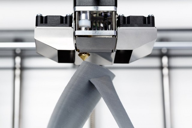

Come funziona stampante 3D a filamento
Tra i metodi di stampa 3D, è sicuramente quello più comune ed economico.
La stampa 3D a filamento funziona tramite estrusione di materiale. Infatti, in genere ci si riferisce a questo metodo con le diciture FFF - Fused Filament Fabrication- o FDM - Fused Deposition Modeling.
come funziona stampante 3d filamento
Il funzionamento è molto semplice: un polimero sotto forma di filamento viene riscaldato da una resistenza e spinto attraverso un ugello, il quale, spostandosi all’interno del volume di lavoro, va a depositare il materiale strato su strato.
La temperatura di estrusione dipende dal polimero utilizzato nella fase di stampa. Il materiale usato più comunemente è il PLA (Acido Polilattico) e viene estruso ad una temperatura compresa tra i 180 e 210 °C. Altri materiali richiedono temperature di estrusione ben maggiori, a volte anche 300-400 °C come l’ULTEM, il PEEK o il PMMA.
Anche il PETG è un materiale molto utilizzato, perché economico e facile da stampare come il PLA, ma molto più resistente.

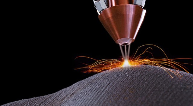

Come funziona stampante 3D a polveri di metallo
Se ti stai chiedendo come funziona esattamente la stampa 3D a polveri di metallo, te lo spiego subito.
La tecnologia SLS è stata tra le prime ad essere trasformata per permettere la stampa 3D in metallo. Il passaggio è stato abbastanza semplice, in quanto meccanica e componenti erano già disponibili: per rendere stampabile il metallo basta avere una fonte di energia più potente e utilizzare un volume di stampa sottovuoto o carico di gas inerti.
Le tecnologie che sono in grado di gestire questo processo sono chiamate Direct Metal Laser Sintering - DMLS - o Direct Metal Printing - DMP. In questo caso è prevista la vera e propria fusione tra le particelle.
