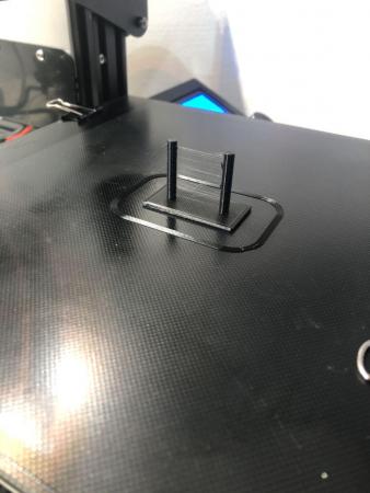

Come si regola la ritrazione?
TheClue ha risposto a TheClue nella discussione Problemi generici o di qualità di stampa
Uno di questi? https://www.amazon.it/s?k=capricorn+ptfe&__mk_it_IT=ÅMÅŽÕÑ&crid=1WEF70QV4XYIU&sprefix=capricorn%2Caps%2C162&ref=nb_sb_ss_ts-a-p_1_9 Sono tutti uguali? Prendo quello che costa di meno? -
Spool sul retro e sottoestrusione
Caro @MAL1190 non mi odiare, ma ho fatto una stampa veloce del profilato inferiore della barra per vedere se fitta. Tutto ok, la resa e' ottima ma servono alcune modifiche e purtroppo non riesco a farle io su Fusion360 (l'importer STL è molto impreciso e non si porta dietro la geometria del pezzo). Percio' devo chiederti un ulteriore fix, se non ti e' di troppo disturbo: - Le viti svasate non tengono bene. Credo sia meglio usare dei classici bulloni a testa a brugola e quindi dotare la barra di alloggiamenti per dei dadi esagonali M5. Ho dei bulloni M5 da 10mm e secondo me hanno abbastanza tenuta. - Purtroppo non sono riuscito ad aggiungere quel canale per il profilo della striscia a led che ti dicevo prima su Fusion360 non so come ringraziarti e stasera inizio un corso online su Fusion 😄 -

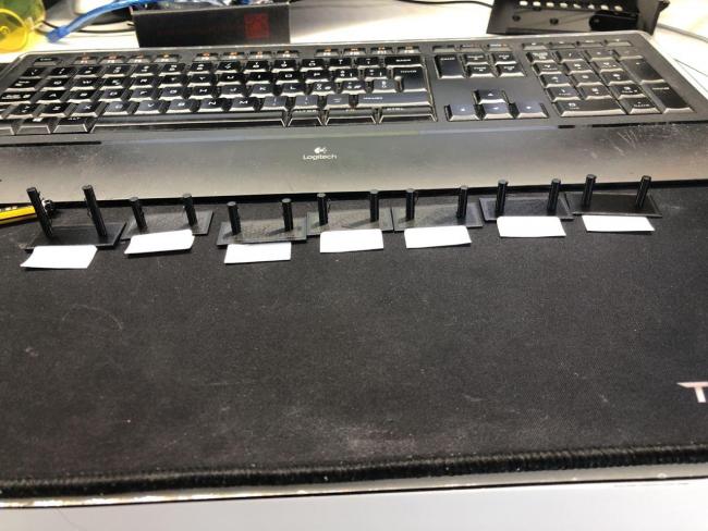

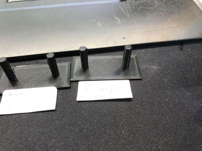

Dopo VENTIQUATTRO stampe di quei dannati pilastrini, questo e' il risultato (in foto solo quelli venuti meglio). I risultati migliori li ho ottenuti con questi valori, anche se non sono proprio perfetti (speravo sinceramente di tenermi piu' basso, ma per ora ce li teniamo cosi'😞) - Velocità di ritrazione: 55mm/s (a 60 l'estrusore si sporca di polvere) - Quantità di retrazione: 7mm - Max estrusioni su mm: 70 - Coasting e outer wall wiping attivato - Ho tolto le fascette che tenevano insieme i cavi elettrici e il tubo bianco dentro cui scorre il filamento (per cercare di farlo torcere un po' meno e creare meno attrito) Ora, come sapete sto ancora imparando quindi magari sto dicendo scemenze ma: --> quel tubicino di plastica mi sembra veramente scarso. Poco flessibile e il diametro non mi sembra molto regolare. E se producesse isteresi durante la ritrazione? O mi sto facendo io una paranoia assurda? E ho anche un altro problema meccanico (che spero di risolvere a breve): l'angolo di ingresso allo spingifilo e' troppo acuto per via della bobina posizionata posteriormente. Anche questo secondo me crea isteresi durante la trazione (perché il motore dell'estrusore secondo me non è abbastanza potente per "tirarsi" dietro il cavo. E questo credo impatti anche sulla retrazione (che è più veloce, per via del peso della bobina). -
Insomma, più che fisica è biologia praticamente 😄 -
Ma figurati, non e' che non voglia fare le prove...ne ho appena stampati altri due (ottenendo risultati identici, cosa che mi ha lasciato un po' perplesso lo ammetto). Sono pronto a stamparne anche cento, ma vorrei capire la logica dei vari parametri tutti qui
