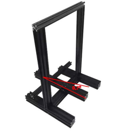

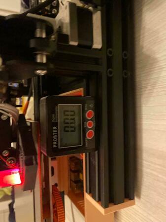

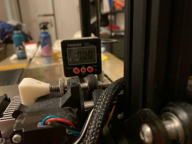

Si, puoi vederlo solo da mobile se non sei loggato a TikTok. Comunque, long story short è esattamente la stessa casistica postata nel video da quella ragazza...l'estruso di alluminio 4040 dell'asse Y non è perfettamente dritto. Anzi, non e' nemmeno LONTANAMENTE dritto. Questo weekend vado in lab e metto in morsa quel profilato, ma secondo me non riesco a recuperarlo. Dovrei comprarne un po' e provare a forarlo/filettarlo io.... -

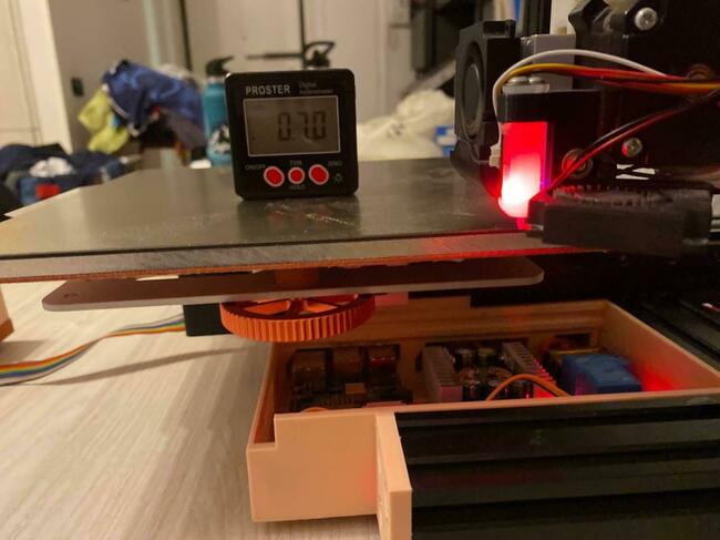

Ragazzi, l'ho trovato... Ecco il problema La prossima volta che vi sembra che possa stare per acquistare una Creality datemi una botta in testa 😐 -

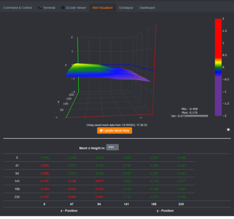

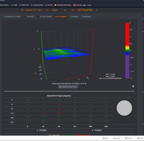

Si, questo si', il sensore vede il dislivello (anche se probabilmente non lo misura bene). E come ti dicevo il piatto risulta inclinato proprio come se stessi premendo con un dito sull'angolo. Dovrei regolarmi la mesh a mano per compensare quel dislivello dici? -

Niet...forse è troppo e non riesce a compensarlo, o forse per come è messo il mio estrusore l'offset su Y e' troppo grosso e non riesce a pescare l'angolo...o forse devo fare una mesh piu' densa. Non saprei dirlo Fatto sta che non riesco a stampare il primo layer. Se pensi che ho fatto tutto questo per avere un piatto migliore mi salta una scimmia in testa che non vi dico... -

Finchè si tratta di correggere i fuori squdro sul piano XY, misuro le diagonali e il gioco e' fatto. Ma questo e' un fuori squadro sul piano YZ che non mi fa proprio stampare il primo layer. E' come se qualcuno premesse con il dito sull'angolo posteriore destro del piatto. Non ho proprio idea di come misurare questo intervallo (che in teoria è di 1.4mm, ma in realtà non è precisamente così). In pratica, l'asse Z non è a 90° rispetto al piatto, ma 89.3° (o, equivalentemente, il piatto è 0.7° rispetto al pavimento). Come risolverlo in hardware? Non ne ho la più pallida idea, questa stampante è un vero incubo :(. L'asse Y è montato con quattro viti giusto al centro del frame. Forse posso smontare tutto (che rottura) e mettere due rondelle... Non è più possibile. Io non ho più la ghiera sotto l'angolo posteriore dx perché mi sono autocostruito il piatto con il livellamento a tre punti (fronte sx, retro sx, centro dx). Quando livello centro dx in modo da essere a contatto, mi trovo poi fronte-sx che segna e retro-dx che e' troppo alto). Lezione imparata: super elegante l'idea del piatto ancorato a tre punti, ma su questa classe di stampanti con frame incerti....c'è da sudare... -

Oddio...calcolare la skeweness sul piano YZ? Sembra complicato... Non sono al 100% sicuro. La mia trigonometria è parecchio arrugginita, ma se il piatto scorre su un piano non perfettamente collineare al nozzle (o meglio, perpendicolare all'asse Z), se io ho il nozzle a contatto al centro del piatto (dove ho la ghiera), sull'angolo posteriore dx mi trovo 120*sin(0,7°) = 1.4mm. E' giusto il mio ragionamento? Poi quando uno livella su quattro punti ci sta che "stiracchia" il piatto e lo porta a contatto, ma il tema, mi viene da dire, è proprio non fare questo -

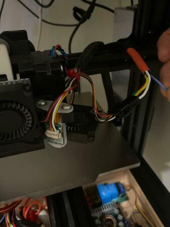

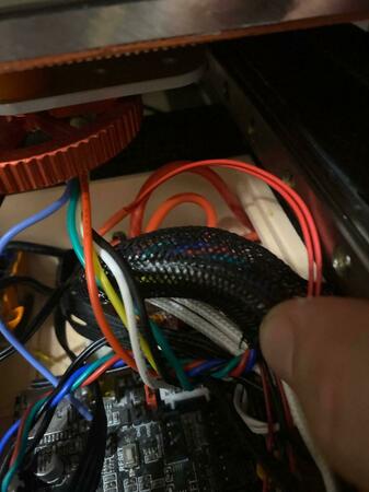

Allora, risolto un fastidioso problema al BLTouch ho cominciato a mettere in bolla il piatto autocostruito soprannominato "la stufa" 😄 e passato al sistema di livellamento a tre punti mi sono accorto di come questo sia letteralmente implacabile e non tollera imprecisioni. Infatti dopo aver accuratamente livellato sui tre punti, e quindi in teoria aver sistemato il piatto, solo tre angoli su quattro sono a posto mentre l'angolo posteriore destro risulta invece troppo basso di almeno 0.3 mm. Verificando gli squadri mi sono accorto che il piatto è effettivamente quasi perfettamente parallelo all'estruso di alluminio su cui scorre (con uno scostamento di 0.15 gradi), ma questo è a 0.7 gradi rispetto al gantry, al frame esterno e alla sbarra superiore, che sono invece tra di loro perfettamente paralleli. Quindi è il montante su cui montano i cursori del piatto ad essere fuori squadro. Ma mi domando...come diavolo lo regolo? E' assemblato sulla parte inferiore con quattro viti ben serrate e non c'è assolutamente nessun gioco su quella giunzione Oo -

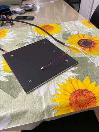

Non mi sopravvalutate 😄 La parte riscaldata l'ho comprata praticamente già fatta, un tappetino di silicone con isolante 235x235, il termistore ci ho messo un 100k "classico". Avevo visto diversi tutorial su come crearsi tuto da zero saldando delle resistenze ma secondo me veniva proprio un lavoro fatto male. Inoltre, ha gia' l'isolante sotto e non ho dovuto pasticciare con la pasta. L'alluminio è garantito rettificato, l'ho preso online da un ecommerce che si occupa di meccanica di precisione e stampa 3d, è comprensivo di certificato e tutto il resto. L'ho pagato 20 euro, che non è pochissimo, ma ancora sostenibile. Ho fatto un piccolo errore nella svasatura: ho usato una fresa con 5 taglienti e mi ha morso un po' lo svaso, la vite non è perciò perfettamente in squadro. Vi consiglio, doveste cimentarvi, di usare una fresa a 6 taglienti o comunque non qualcosa di economico come invece ho fatto io 😄 Per piatti di dimensioni standard secondo me come rapporto tempo/spesa conviene alla grande. Ho visto che c'e' una società che te li fa su misura se gli dai i DXF, con forme arbitrarie, fori e tutto il resto, ma il prezzo sale abbastanza. Ok allora gli do un pezzettino di ampere in più (speriamo di averne, li ho già alzati tempo fa quando ho messo le linear) e abbasso l'accelerazione ei l jerk di un 10% alla volta -

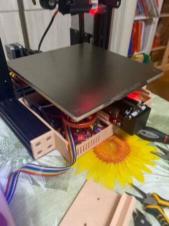

Ed eccolo qui, un lastrone di alluminio alto sei millimetri che pesa come una stufa in ghisa, preparato ad installato. Lo ammetto, mi sono divertito un casino con questo mod 🙂 Oramai sulla mia Ender 3 di originale ci sono rimasti solo gli stepper e i 4040 😄 Immagino che non si possa più chiamare Ender a questo punto Adesso per prima cosa, PID autotuning. Poi passiamo alla procedura di meshing e livellamenteo "avanzato" che mi avete spiegato in questo thread. Due domande: - Chiaramente il lastrone scalda molto più lentamente del piatto sottile che avevo prima, tenuto conto che sopra c'e' anche il tappeto magnetico e il foglio di PEI. Ho notato che quando il sensore mi da 64°, una lettura con un termometro a infrarossi su vari punti della superficie mi da 53° (che continuano lentamente ad aumentare, immagino che dopo 15-20 minuti arrivi poi alla temperatura nominale). Devo calcolare un tempo di attesa o è ok iniziare la stampa quando la temperatura è, appunto, di circa 10-11 gradi inferiore di quella desiderata? - Dato che ho aggiunto molta massa sull'asse Y, secondo voi devo dare un po' di amperaggio in più al motore o non è necessario? - Per lo stesso motivo, devo anche rivedere accelerazione e jerk? -

cioè ma questa è una FIGATA COSMICA! ma non mi sento pronto per farlo 😄 magari in futuro riguardo la versione "minimal" del piatto sono passato a questo tipo di piatto PEI perché mi ero un po' stancato di pasticci tipo colla stick, lacca eccetera. Mi conservo comunque la mia bella lastra di vetro da 3mm se un domani mi servirà una finitura a specchio (probabilmente mai) o qualora dovessi avere dei problemi di adesione con il PLA. Per il discorso lastra di alluminio e piatto al silicone, è più per la voglia di fare un esperimento di autocostruzione che per effettiva necessità. Oggi - pioggia permettendo - vado in lab a rettificare tutto l'alluminio che ho sperando di non combinare un disastro 🙂 Alla fine penso che il tappetino di alluminio lo incollerò. Anche l'occhio vuole la sua parte 😄 Non è una brutta idea ma secondo me è difficilissimo essere precisi...basta sbagliate di un niente l'incasso, o mettere troppa colla (considerando che non si puo' usare il cianoacrilato, probabilmente) e va tutto a monte. Però è una idea davvero carina! Questo è rassicurante, vuol dire che non sono io ad aver sbagliato qualcosa 🙂 Ma è anche deprimente perché significa che quello che dovrebbe essere lo strumento per introdurre un riferimento nelle geometrie...in realtà non lo è. -

ok ragazzi mi è arrivato il quadratone di alluminio da 6mm...cioè ma WOW è pazzesco 😮 il prossimo weekend vado in laboratorio a preforarlo e già che ci sono metto in morsa/e quello vecchio originale Creality per rettificarli il più possibile I tappetini magnetici sono da Aliexpress e arriveranno quando arriveranno: ne ho presi 1.2mm e uno da 2mm, al costo di pochi euro l'uno. Mi chiedo però una cosa: visto che ho questa lastra di alluminio liscissima e molto spessa, che senso ha incollarci su il tappetino magnetico che può introdurre delle imperfezioni nella planarità? Non potrei semplicemente usarlo senza, clippando il PEI con le buone vecchie molle? Voglio dire, meno strati ci sono nel sandwhich, meglio preservo la planarità del piatto giusto? -

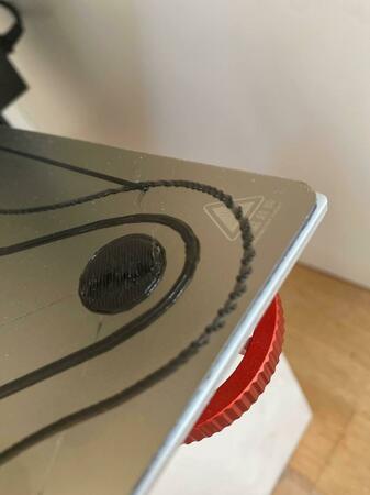

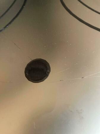

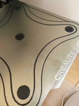

Ottimo, grazie...proverò quel pattern. Ho fatto intanto qualche ulteriore prova. Ho innanzitutto livellato il piatto con i "vecchi metodi" (spessimetro e tanta pazienza), la mesh che riesco a ottenere non è proprio il massimo (foto 1). Stampo e ottengo i soliti risultati sulla parte dx del piatto Poi ho rifinito l'operazione usando il BLTouch attraverso il plugin Bed Visualizer di Octoprint e ottengo la mesh di foto 2 secondo me più che dignitosa, come previsto risultati identici di stampa. Alla fine ho alzato l'altezza del primo layer a 0.28 e ho ottenuto dei risultati finalmente soddisfacenti, quindi posso ritenermi soddisfatto....quasi. Diciamo che ho un po' barato e questa cosa non mi aiuta a capire...il fatto di non essere riuscito a capire cosa c'è che non va mi sta picchiando in testa Riguardo l'editing della mesh, questa cosa mi confonde...sapevo che si poteva fare, ma non l'ho mai fatto a mano. Voglio dire...che ce l'ho a fare il BLTouch se poi devo fare/correggere io la mesh? E anche se ci riuscissi, nel momento in cui vado a usare di nuovo il BL Touch non vado a perdere tutto?
