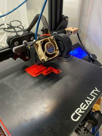

Improvviso trascinamento con rumori inquietanti
TheClue ha risposto a TheClue nella discussione Problemi generici o di qualità di stampa
Il motore dell'estrusore, un pancake, me l'ha indicato direttamente il costruttore il valore e, beh, mi sono fidato. 580 è il valore di default sul marlin del profilo della SKR E3 V2 mini, i motori sono quelli stock della creality...buono a sapersi che posso alzarlo cosi' tanto, faccio qualche esperimento allora! ok non ho fatto una pulizia così di fino, ma devo dire che bene o male è il comportamento che ha adesso. Se ribalto la stampante, il piatto scorre per gravità ma, appunto, l'intero piatto. Il cursore da solo invece rimane dov'è Appena trovo un modo per raffreddare meglio gli stepper provvedo ad alzare la corrente...a quanto pare il profilo di default è, mi verrebbe da dire, troppo prudente (forse perché il raffreddamento di stock della Ender è molto ridotto?) -
Intanto grazie a tutti, questo thread mi sta consentendo in ogni caso di imparare un sacco di cose nuove Ieri sera ho pulito le guide dall'olio vecchio, che effettivamente era secco ed era brunito, e ho ingrassato abbondantemente con del grasso per cuscinetti al litio complesso. Stasera probabilmente ripeterò il trattamento, perché il miglioramento è netto, ma mi sembra che faccia ancora un po' troppa resistenza - più che altro, proverò ad applicarlo al pattino e non al binario come ho fatto ieri. (non avevo voglia di smontare tutto ieri alle due di notte, ma col senno di poi capovolgere la ender per applicarlo al binario inferiore non è stato comodissimo eheh) In passato avevo controllato con precisione i carrelli e dopo aver raccolto tutte le sfere che mi erano cadute a terra e rimesse in sede (ehm... 😄) effettivamente sembra anche a me che ne manchi qualcuna. Nel senso, c'è qualche spazio vuoto, ma credevo effettivamente che fosse normale. Farò un paio di foto e le postero' cosi' mi dite cosa ne pensate. In ogni caso, ieri ho fatto una prova di stampa e ho "pitturato" il piatto con un bel quadrato di 180x180 e lasciato li'per 3 o 4 layer...il problema sembra risolto. Tuttavia, come dicevate dovrei comunque dare al motore un po' di pepe credo, dato che in ogni caso la resistenza opposta sull'Y è aumentata e un po' di coppia in piu' non fara' certo schifo. Al momento i motori hanno 580mA (solo l'estrusore ha 600mA), ha senso portare il motore appunto a 600mA o rischio già di perdere step? Quando dite di aumentare "di poco"...quant'è esattamente poco? 😄 I driver sono dei TMC2209 quindi non dovrei avere problemi... -

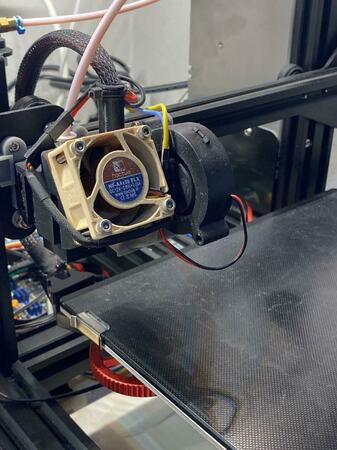

Difficoltà ad estrarre/sostituire filamento
Ed eccola qui, la picchiatella che è tornata up and running 🙂 ho fatto tutti i test che mi avete consigliato e innanzitutto vi ringrazio tutti dell'aiuto, che è stato preziosissimo il problema era effettivamente il tupo PTFE che non andava bene in battuta, probabilmente per un mio errore: lo installavo a nozzle montato stretto e a hotend freddo. Inserendolo a caldo e con il nozzle svitato di un giro e mezzo, e soprattutto sincerandomi che il taglio fosse perfettamente a 90°, i problemi sembrano risolti. Ho anche sostituito il giunto di accoppiamento con uno che sembra migliore (anche se è sempre Creality) Magari sarà autosuggestione ma...a me sembra che ora faccia anche meno stringing 😮 -

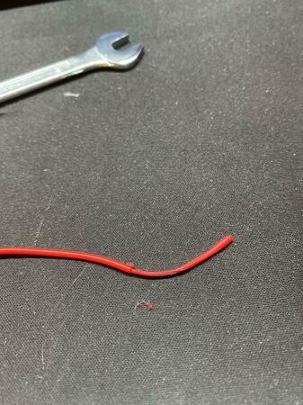

si certo, ma in realtà non riesco nemmeno a finire un cubetto e una temp che mi va in clog. Praticamente la stampante è offline Due ipotesi, non so quanto credibili: - Il tubo PTFE, nonostante effettivamente sembra si andato a fine corsa, non fa contatto perfetto con il nozzle. Infatti, quando ho tirato via quello vecchio ho dovuto fare un po' di forza, mentre quello nuovo entra ed esce senza la minima resistenza. Ho pensato che la resistenza fosse dovuta allo schifo che c'era all'estremità, ma magari non è così.. - Serve della pasta termica. In quello di stock c'era un grumo maleodorante attorno al bowden che probabilmente una volta era della pasta termica, ma onestamente non l'ho riapplicata (su Dio Tutorial-Youtube non l'ho mai visto fare)... Cambiare l'hotend mi pare un po' buttare il bambino con l'acqua sporca, no? Mi sono limitato a un ugello nuovo e pulito... -
Ok, ho cambiato il PTFE, che era effettivamente molto rovinato, messo un Capricon originale, pulito bene gola e hotend....e credo di aver fatto un DISASTRO 😕 sottoestrusione e clog costanti il filamento che nell'hotend ha una conformazione che...non mi piace per niente.... ...cosa ho combinato? 😞 -

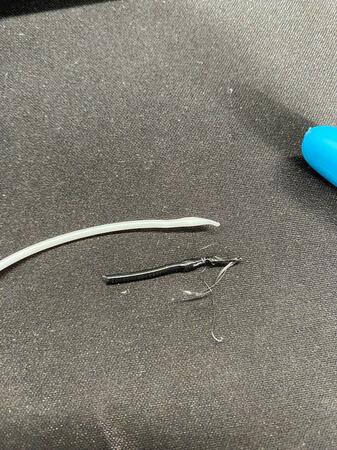

TheClue ha pubblicato una discussione in Problemi generici o di qualità di stampa
Buongiorno a tutti e buona domenica 🙂 da qualche giorno sto avendo un problema abbastanza strano con la mia Ender3Pro. In pratica, l'unload del filamento è estremamente difficoltoso. Devo, in pratica, tirar via con estrema forza (ovviamente a hotend ben caldo) e qualche volto sono addirittura costretto a svitare l'attacco del bowden all'estrusore e tagliare l'estremità del filamento, che ha un evidente ispessimento per accumulo di materiale che fa si che il filamento non passi nel foro sul dado godronato dell'estrusore. Ho pensato che fosse l'ugello rovinato, o di qualità non eccelsa, che crea un accumulo di materiale nella camera, oppure il dato godronato che non morde abbastanza. Ma poi ho pensato, fosse così dovrei avere problemi di sottoestrusione o più in generale di qualità di stampa...invece così non è, la qualità di stampa è perfetta. Cosa potrebbe causare questo comportamento secondo voi? 🤔 -

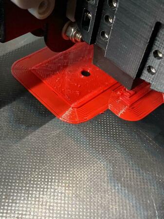

Hanging walls perdono adesione
Ciao a tutti, consapevole che dall'oggetto non si capisce niente 😄 vi posto un paio di foto del problema su una delle tante barchette di test. In pratica mentre affrontavo una tetto svasato, ho notato che le linee di perimetro LEGGERMENTE sospese, i wall hanno perso adesione e hanno "tagliato" sulla diagonale. Data la tipologia di pezzo non ho perso la stampa e il difetto nemmeno e' visibile, ma mi chiedevo quale potesse essere la causa di questa perdita di contatto, tenuto conto che non ho stampato a velocita' folli, per prevenire problemi su stampe piu' critiche in futuro (in effetti ho un action figure che proprio non riesco a stampare) Oltretutto, come vedete ho anche un blower ben piu' tamarro di quello di stock, quindi non peso sia un problema di scarso raffreddamento. Qualche idea? (Ender 3 Pro, hotend di stock, duct hero me gen 5, skr btt, PLA Geetech a 205°) -

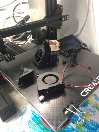

Cura 4.8 ventola stampa
TheClue ha risposto a 3dpier nella discussione Software di slicing, firmware e GCode
Capitato anche a me e sono impazzito per trovare la causa...libero di non crederci, ma la causa è...software 😮 Fai una prova: quando sei più o meno al quarto layer, prova a dare una spintarella col dito alla ventola e vedi se parte...se parte, allora ti confermo che è un bug di Marlin che si presenta con questa configurazione. Ma la buona notizia è che il branch develop risolve già il problema: devi solo compilarlo, un flash e via 🙂 -
