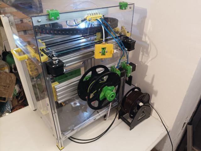

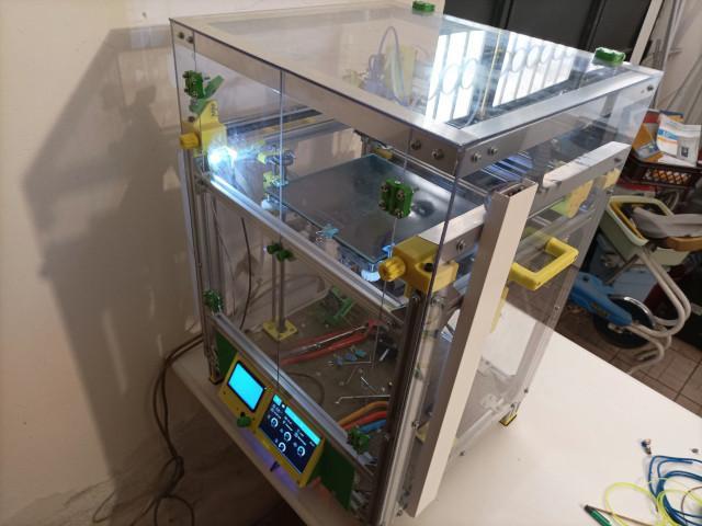

Esagerati, è una stampante costruita a scopo autodidattico per poter io sperimentare varie cose: camera chiusa, estrusore multicolore, OctroPrint, configurazione di firmware, ecc. Dalle foto sembra una cosa esagerata ma alla fine è una stampante con volume di stampa 220x220x250mm (in realtà ci potrei mettere anche un piatto 260x260mm ma ho riciclato quello della mia vecchia stampante 220x220mm). Come difetti, ad esempio: A fronte di un volume di stampa di appena 220x220x250mm ha dimensioni esterne troppe elevate 530x510x640mm e pesa 23,5kg. L'elettronica è accessibile solo da sotto quindi è necessario coricare la stampante. Se la dovessi ricostruire, invece di usare le barre trapezie, proverei a movimentare anche l'asse Z con le cinghie (utilizzando un stepper accoppiato con un riduttore epicicloidale). Fino a poco tempo fa il display per OctoPrint mi ha fatto disperare poi ora ho capito che con il display PI TFT 5.0 devo alimentare il Raspberry con una tensione leggermente superiore (5.2V invece di 5.1V). -
Flusso canalizzatore (hotend multicolore)
Salvogi ha risposto a Salvogi nella discussione La mia stampante 3D e il mio laboratorio
Grazie, troppo gentile, l'ho costruita principalmente a scopo autodidattico, ha i suoi pregi ed i suoi difetti. L'idea iniziale era quella di avere una stampante dove fosse semplice sostituire l'hotend (sia dal punto di vista meccanico che dal punto di vista dei collegamenti elettrici) per cui ho adottato un carrello con molti fori dove poter agganciare facilmente diversi tipi di hotend ed ho messo una scheda con tutti i collegamenti elettrici. Per semplificare il disegno degli hotend mi serviva di spostare la ventola sule retro del carrello quindi ho optato ad una configurazione corexy anche per avere lo spazio per la ventola dietro il carrelo. Inoltre la configurazione è stata scelta con l'idea di avere una camera chiusa con pannelli lasciando i motori degli assi X, Y e Z fuori. Lo sviluppo è stato fatto con l'aiuto del forum https://www.stampa3d-forum.it/forums/topic/11677-conversione-prusa-corexy/ in particolare di @Truck64, @FoNzY e @Killrob. Anche se su alcune cose mi sono impuntato ed ho fatto di testa mia, i consigli riceuti sono stati tutti utili, mi hanno permesso di rilevare alcune criticità ed anche se ho fatto di testa mia almeno ho cercato di arginare le criticità. Per adesso i cablaggi fanno proprio pena, mi riprometto di sistemarli quanto prima ma poi ogni volta mi secca fare questo lavoro. -

Salvogi ha pubblicato una discussione in La mia stampante 3D e il mio laboratorio
E' quasi un anno è mezzo che provo a fare funzionare l'adattatore ad Y (https://www.stampa3d-forum.it/forums/topic/10467-adattatore-a-y-per-doppio-filamento/?tab=comments#comment-76659), oggi finalmente sono riuscito a capire che l'inghippo era nello slicer, sbagliavo a settare PrusaSlicer ed invece della posizione di parcheggio inserivo una retrazione per l'estrusore inattivo. Quindi posso finalmente presentare il flusso canalizzatore Il disegno sul mio Thingiverse è vecchio, in quest giorni carico il nuovo disegno. -
