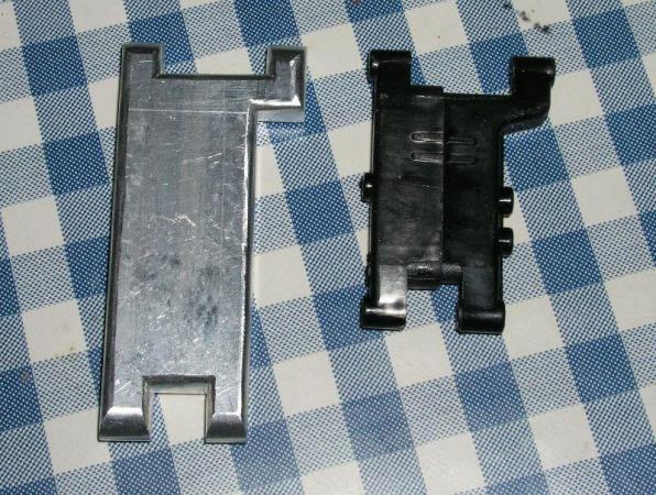

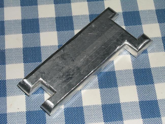

Mi ricordo quando me li costruivo tagliando il plexiglass da 4-5mm, forato e filettato. Una volta ne ho costruiti due A MANO partendo da un blocco di alluminio. Era per un crawler 1:10 e sono stato costretto perche' in plastica si spaccavano sempre. Ora basta mezz'ora di progetto, mezz'ora di stampa e via a romperli di nuovo 🙂 Bel lavoro, comunque.
