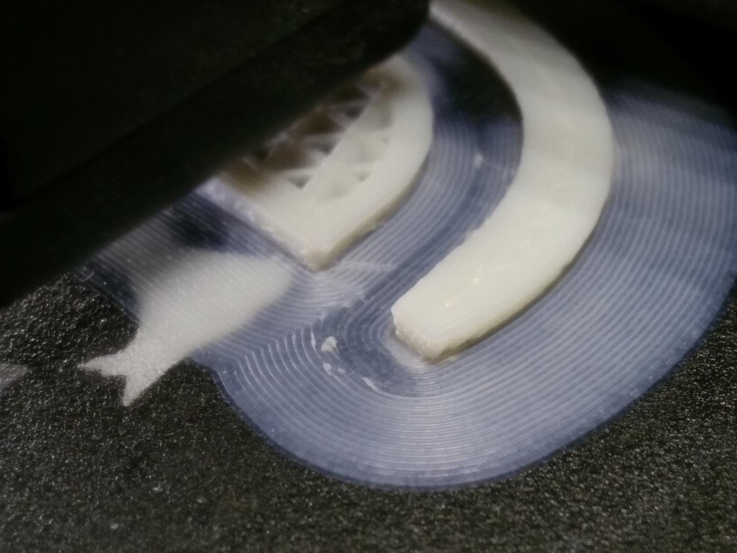

Ma non ti si ammoscia lo Z per i primi layer? E' troppissimo! Cmq fai una prova banale, te lo chiedo di nuovo: vai LEEEEEntissimo solo per provare questo brim e il primo layer (5-7-10 mm/sec). Ci impiegherai un tempo esageratamente lungo, ma vedrai la differenza. Dimezzare e' ancora poco. Rallenta oltre ogni ragionevole limite.
E' questo. Fai una prova, non ti costa niente: stampa solo il brim a 7-10mm/sec, ma io andrei ancora piu' lento. Devi dare il tempo al materiale di "rilassarsi" mentre stampa, altrimenti si ritira troppo in fretta e se lo porta via, specialmente se non c'e' niente sotto. Ma togliendo il vetro ti si disallinea? Io tolgo e rimetto il tappetino magnetico senza notare nulla, ma proprio nulla. Secondo me 70 di bed sono pochini, misto al fatto che vai troppo veloce, ma quest'ultima credo sia la causa principale. Io finche' non finisco di stampare i layer di sotto (cioe' tutti le superfici "intere") vado moooolto piano. Sono loro (e le successive pareti) che ti tirano il pezzo. Anche su tutte le altre pareti io andrei pianissimo, accelerando invece col riempimento. Certo che 60mm io non li uso manco per il PLA 🙂

E' pochino 3mm... Di default e' 8mm e io l'ho messo a 15mm con l'ASA! Da dove si solleva? Dall'esterno o dall'interno (cioe' la parte che tocca il pezzo)? La parte che comunque riesci a stampare e' liscia o raggrumata? Se e' raggrumata lo e' in tutta la sua superficie o solo da un lato del brim? Se e' solo da un lato potrebbe essere la bocca dell'ugello ruvida che solleva il filamento appena stampato come una zappa. L'ASA solidifica immediatamente e questo mi ha costretto a lucidare proprio la bocca dell'ugello che lascia segni in un verso mentre nell'altro era perfetto. La distanza dal bed con ASA/PET e materiali rognosi e' fondamentale: se stampi bene col PLA in un range di 4decimi, con ASA/PET purtroppo non e' cosi' (ma questo me lo insegni proprio tu). Se abortisce tutto (ti auguro di no), voui fare una prova stampando solo il primo layer a 5mm/sec, nonostante ci potra' impiegare un'ora solo per quello? Tienici informati: fa piacere condividere esperienze su questo argomento rognoso. Personalmente, senza shield, ho avuto buona adesione con 80° di bed e 5-7mm/sec con 15mm di brim. Quello che avviene dopo 7-10mm di Z e' chiaramente in funzione della forma del pezzo, e la tua mattonella stampata "di spigolo" credo che mettera' a dura prova la tua pazienza.

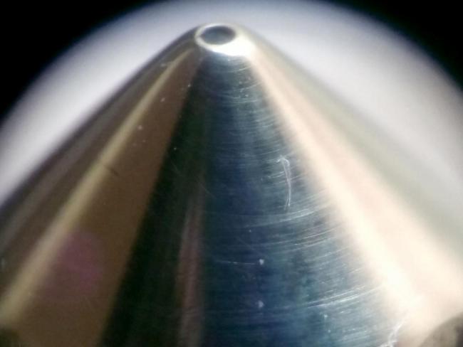

Cavallo goloso... 🙂 Si tratta di una lente per un vecchio proiettore usata al contrario. La uso "ad occhio" ed e' veramente fenomenale per esempio per verificare le saldature o piste o, nel caso delel stampanti, il difetto della colata del filamento. La seconda foto e' fatta col mio cellulare (gia' impastato di suo, non e' buono) insieme a questa lente. Non e' il massimo appunto perche' il cell fa cagare. Si ma qui non parlo di intasamento. Credo anzi di non aver mai intasato pur mischiando di tutto. In questo caso mi lasciava una scia si grumi ripassando nella riga accanto. E comunque anche io "pulisco" l'ugello alla stessa maniera, col fornello del gas, ma non lo porto a incandescenza. Lo gratto con la spazzola di metallo per tirare via i grumi.

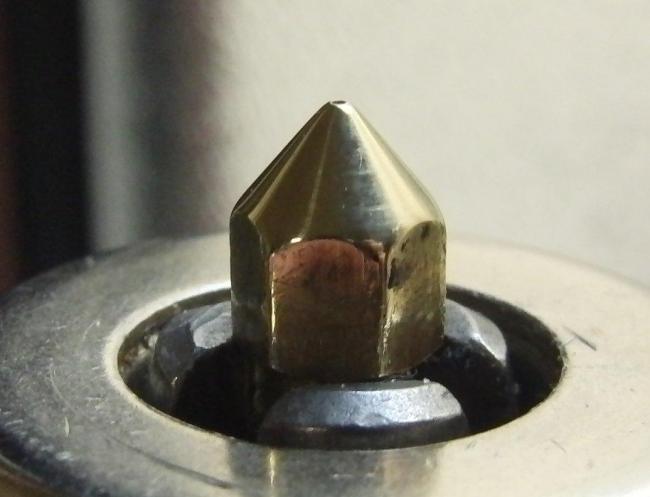

Ultimamente, sebbene l'ugello fosse "perfettamente" pulito, la stampa di materiali duri (ASA e PET) aveva uno strano difetto. A seconda del verso in cui scorreva l'ugello si sollevavano e restavano attaccate ad esso alcune briciole di materiale fuso. Queste briciole a loro volta ne portavano via altre al successivo passaggio formavono un grumo, grumo che veniva via con l'unghia ma che comunque dava fastidio. Per carita', nulla di che, ma capitava dal primo al terzo/quarto layer rovinando, appunto, il brim. Notavo che se la testina andava in un verso non lo faceva. Per esempio, in un brim circolare, lo faceva da un lato mentre dall'altro no. Allora ho guardato con una potente lente e mi sono accorto di micrograffi invisibili anche con una buona vista e una lente normale. Forse c'erano gia'? Forse li ho fatti io smontando e rimontando? Chissa'. Ho fissato l'ugello in un mandrino e dapprima ho carteggiato 10 secondi a 1000, poi a 2000. Ora alla potente lente vedevo solo i "profondi" solchi della 2000 (il che fa capire quanto potente sia la lente usata). La 2000 al tatto e' praticamente carta e basta... Poi ho preso la pasta Iosso che uso per lucidare armi e acciaio in genere e ho dato una veloce passata. Persino i graffi della 2000 sono scomparsi e ora la stampa e' perfetta. Non so se sarebbe bastata la sola 2000, fatto sta che ora e' uno specchio. Non ho voluto insistere, ma con altri 30 secondi sarebbe venuto ancora piu' a specchio di cosi'. Ho dimenticato di fare le foto del prima e del durante, scusate. Per chi volesse cimentarsi, ATTENZIONE: non usate supporti rigidi per levigare ma soltanto le dita. L'ottone e' come il burro. Fate attenzione a seguire il profilo arrotondato che va dal foro al fianco (e' li' che si crea attrito formandosi il grumo). Muovetevi con le dita come se steste pulendo l'ugello, dall'alto verso il basso, non come se steste carteggiando una barra di acciaio. 🙂 La pasta Iosso non e' indispensabile: basta lucidare con un panno e un po' di Sidol, oppure pasta abrasiva per modellismo. Anche un panno di cotone senza nulla andrebbe bene per ammorbidire i solchi della 2000. Sono consapevole che verra' qualcuno a dirmi "perche' non cambi l'ugello con quello in acciaio da 10 euro che ti rende felice". Posso solo rispondere che io 10 euro per un ugello non li spendo e preferisco perdere 2 minuti (di orologio) per questo, a parte che non so se quello di acciaio sia piu' lucido di questo, adesso. Allego foto:

Il pezzo e' 80x50 circa. Piccolo a bastardo inside, perche' ci sono due piccole "punte" che tendevano a sollevarsi. Devi stampare sul lato 10x180 o sul 10x53? Il tuo pezzo comunque non credo che tu lo possa stampare con i miei sistemi "agricoli", se devi stamparlo di taglio. Comunque: il brim ti si alza dal lato del pezzo (come nella mia foto) o dal bordo esterno? Se lo fa dal bordo esterno significa che non ha aderito affatto. Se lo fa da quello interno significa che le tensioni accumulate dalla base stanno avendo la meglio sul brim e se lo stanno portando via. 70° di bed sono davvero pochini. Col magnetico, con cui sai cosa ho stampato, sotto 75 non riesco a tenerlo giu'. Il primo devi comunque farlo a 80 e MOLTO lentamente. E' la chiave di tutto, proprio di tutto. Tu mi parli di 60 e 40... io nemmeno col PLA li uso 🙂 Il brim (e il primo strato) li stampo a 7-10mm/sec, a volte meno. L'altro giorno solo per il primo strato ho impiegato, dicevo, un'ora completa (a 5mm/sec). Poi salgo gradualmente e dal 10mo layer sono alla "folle" velocita' di 20mm/sec. Dopo 10 layer sicuramente avrai finito di stampare lo strato inferiore (quello che si tira via tutto) e sarai gia' al riempimento. Su Cura c'e' la funzione per salire di velocita' gradualmente. Ho provato a fare il primo strato da 0.35: non sta giu', non c'e' verso. Ho visto che sul magnetico 0.2 va bene, 0.15 va meglio. L'altezza del primo strato e' ostica, MOLTO di piu' del PETG. Un pelo piu' sotto e non lo togli piu' manco con le cannonate, un pelo piu' su e si stacca. Soffre tantissimo la differenza fra i vari lati: il piatto deve essere livellato davvero in piano, oltre che essere alla giusta altezza. Il brim: con 8mm di larghezza ho visto che cede. Con 15 ve ben oltre quello che serve: se lo solleva dall'interno (vedi mia foto) significa che il pezzo ormai si e' deformato comunque, sebbene il brim sia ancora adeso. Ora sono a 10mm di larghezza brim ed e' "buono". Queste le mie prove. 245°, 20mm/sec, 85 bed e 7mm/sec primo strato che gradualmente arriva a 20mm al decimo strato. Semplici impostazioni, ma le gradisce. Il pezzo e' preciso e dettagliato, sebbene la ventola sia spenta. Dovendo infilare un dado a meta' stampa e usando la "pausa" del menu della ender (che spegne piatto e hotend), questa volta ho adottato un altro approccio. Un layer prima dell'evento alzo il bed di 5° cosi' ho qualche secondo dopo la pausa per reimpostare il bed a 85 senza che cali di colpo, e poi mi dedico a infilare il dado. Pero' credo proprio che il tuo pezzo sia una di quelle cose che... boh, non vorrei essere nei tuoi panni. Ti puo' salvare solo la bassissima velocita' iniziale oppure passi al sistema della camera. Edit: dimenticavo... non sono in stanza ma ho la finestra aperta con la tenda davanti. Non mi curo della porta ma nemmeno la spalanco come se non ci fosse un domani (e' a 50cm in direzione del piatto). Entro ed esco dalla stanza quando voglio, per esempio per scrivere questo messaggio o mettere il dado, controllare come va la stampa etc: non gliene frega nulla.
Volevo risponde ma preferisco postare una foto del secondo pezzo in stampa che sta venendo ancora meglio. Probabilmente avrai ragione tu e ci vorranno una cabina termica e riscaldata. Io pero' non lo sapevo e ho ottenuto questo senza lacca e senza altri sistemi con una Ender stock. Va bene cosi'. Grazie.
