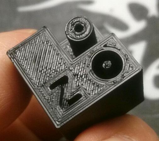

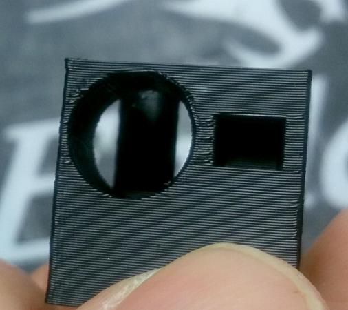

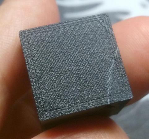

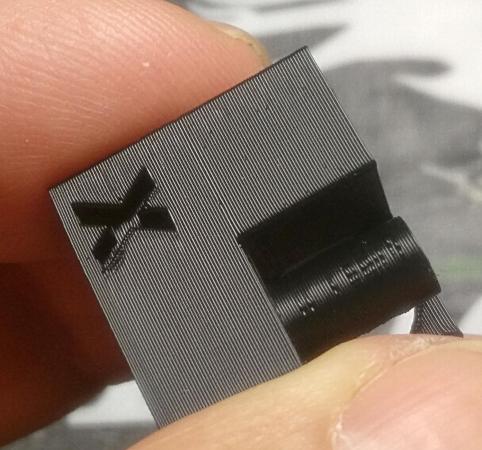

Non mi sembra male. Stampato senza nemmeno il brim, a diretto contatto col tappetino. Zero warp, zero stringing, cerchi e cilindri buoni, i soliti segni di ghosting che ho abitualmente. La riga sul primo layer e' un segno fatto sul tappetino, non c'entra la stampa. E' perfetto, questo materiale. Ah, ho stampato con ventilatore da soffitto acceso e due finestre aperte per fare un po' di corrente per evitare il fetore. Fuori ci sono 21°e l'aria che entra ed attraversa la stanza portandosi via il cattivo odore ha questa temperatura. Non gliene e' fregato nulla.
