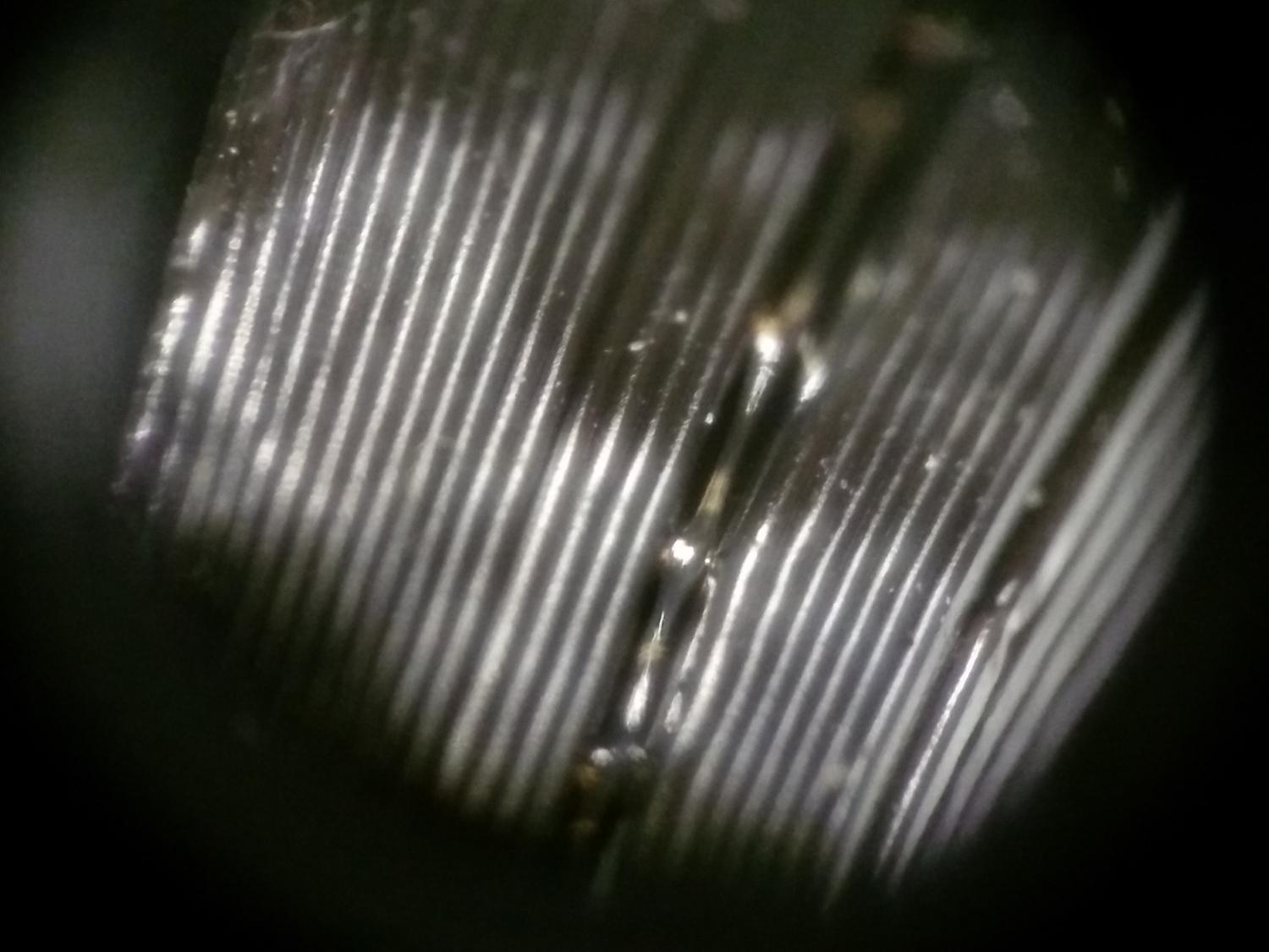

Leggendo le vecchie discussioni sembra che non ci sia un parere unanime. Chi lo toglie, chi lo mette. Devo fare un tubo dentro cui scorre un cilindro con bassa tolleranza. Quasi striscia e dev'essere cosi'. Ho calcolato i diametri stampando delle prove e ora sono perfetti. La faccia esterna del tubo e' lavorata, quindi ci sono retrazioni e passaggi sopra la superficie vuota. Questi passaggi lasciano stringing, sebbene ci sia una buona retrazione (PETG). Questo stringing lascia la superficie interna del tubo "sporca": se rimuovo questi punti manualmente e' tutto ok ma nella stampa vera e propria non potro' farlo. La soluzione sembra essere il combing e ho visto che cosi' facendo l'ugello non passa piu' sulla parte vuota. Qualcuno mi spiega quindi dove sta l'inconveniente nell'usare il combing, per favore? La stampa direra' svariate ore e non vorrei trovarmi con altri problemi oltre quelli che ho gia' avuto 🙂 -

Allora, grazie ad un paziente utente del forum Freecad, ho risolto. Mi sono dato del cretino da solo, ma... non sapevo che esportando da FILE > ESPORTA STL in realta' avviavo una procedura con valori di default "conservativi". Ero convinto fosse quella la giusta procedura invece PRIMA di esportare in STL avrei dovuto creare la mesh. Esportando da quel menu saltavo (in realta' non vedevo) il passaggio della conversione in mesh che veniva fatto con tassellazione default: 0,1mm. Quindi, ho creato la mesh nella maniera corretta potendo inserire un valore di 0,01mm e POI ho esportato in STL la mesh. Il solido e' molto piu' definito (se lo reimporto lo vedo subito che ha risoluzione pari a quella di @gregorio56sm Ora lo sto stampando e pare che sia tutto ok. Quindi tutta questa caciara e' servita per lo meno a farmi capire che stavo usando male la funzione di export. Se tutto va bene fino alla fine, in realta' la colpa era mia che non conoscevo la differenza fra mesh e STL... altro che usare Fusion! Da sinistra: STL di @gregorio56sm, STL generato da Freecad a 0.1, STL generato a 0,01. Ok, non e' liscio come quello di Gregorio, ma almeno ora non lascia quel punto debole. Sono spariti i "diamanti/rombi" (difetto estetico). Il bordo e' ondulato: 2 layer ondulati ogni 2-3 normali. Sentivo distintamente gli assi vibrare di pochi centesimi mentre stampava. Onestamente, va BENISSIMO cosi'. Qui si vede benissimo la superficie ondulata. 2 layer ondulati e due lisci. Sempre meglio di quegli orribili rombi. Domani ristampo il tubo in PETG sperando che vada tutto per il meglio. Grazie ancora a tutti i partecipanti e a quelli che hanno solo letto. -

Devo darti ragione. E' il CAD. Il tuo pezzo e' stato stampato bene. Non posso, non voglio crederci, ma e' cosi'. Ho appena chiesto al forum di Freecad come alzare la precisione di rendering dei solidi esportati perche' sta cosa proprio non mi cala. Non me lo spiego proprio! Ripeto: posso capire se il cono avesse pareti sottili, ma sono di almeno 3mm! Fra ieri e oggi ho buttato via 300g di filamento e ho ammaccato il muro a testate. Noto anche che non e' un solido che hai "generato" ma e' stato fatto dallo STEP che ti ho passato io, infatti ci sono i due pezzi di solido in testa e in coda che non fanno parte del cono. Come potrei "ripassare" i miei file per migliorarne la qualita'? Lo STEP e' davvero un file "informativo" delle geometrie (appunto tipo PDF) e non un insieme di triangoli? Cosa posso usare per passare da STEP a STL con una signora qualita'? Cura non accetta STEP: ci vuole qualcuno nel mezzo. -

Nel senso che lo stamperai tu? Non ho capito. Io nel frattempo invece di croppare un pezzo del solido che contiene il cono ho esportato SOLO il cono forato e lo sto stampando. Questo per togliere ogni dubbio sulla natura del solido rimanegiato. Niente da fare: riga di separazione nettissima. Questa cosa mi ha stancato, non so piu' che pesci prendere, a parte quelli in faccia. Allego progetto Freecad (capirai, due solidi) Prova forum.FCStd ...e STL Prova 1.stl -

Fatto. STESSO identico difetto, stesso punto, stessa forma. -

Aspetta, ma non ci sono imperfezioni su Cura. Cura indentifica la parete esterna come tale (rossa) e produce il GCODE per stamparla. Solo che poi esce fuori un ghirigori invece di una linea continua. Non capisco se per abbassamento del flusso o per altro (non posso guardare cosi' da vicino). Mai usato. Uso Freecad e l'unica cosa che si avvicina e' "STEP". Sembra un linguaggio interpretato, tipo PDF. Eccolo. prova.step -

Edit: ho stampato con le stesse impostazioni ma con larghezza linea 0,4 invece di 0,44. Il problema si e' presentato identico ma piu' su'. Questa volta letteralmente su due righe consecutive: Quindi e' da escludere il riempimento (siamo ben oltre il punto in cui le 4+4 pareti si toccano). C'entra il modo in cui Cura tratta le linee quando la parete interna tocca quella esterna. Ne faccio partire due: Una con infill a griglia o linee e una con 3 pareti. Pero' e' da matti sta roba... non posso fare nulla perche' il problema si ripresenterebbe altrove. Posso solo farlo cilindrico a sbalzo, bruttissimo a vedersi. E' un pezzo che va maneggiato... -

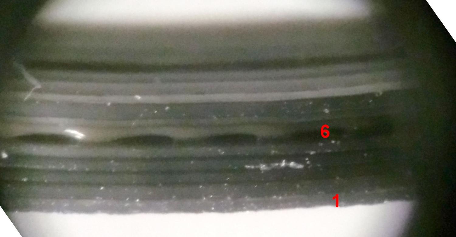

Si, nel video completo. https://streamable.com/mumarc Poi ho postato due estratti della stampa della parete esterna, uno del 6 e uno del 7. E qui ti posto l'ingrandimento del layer 6: nota il ghirigori. E' evidente. Ma Cura lo elabora perfettamente... -

Ecco qui: https://streamable.com/mumarc Si vede chiaramente che a 3'08" inizia a fare la parete esterna del layer 6, ma invece di fare un filo continuo ne fa uno tratteggiato, a ghirigori. Il movimento e' lineare e quindi non sono singoli "pezzi di riga", altrimenti si fermerebbe a fare una retrazione per ognuno di essi e invece non la fa. Quindi la testina fa un giro completo (la parete esterna) ma invece di estrudere un filo al 100% estrude un ghirigori per 3/4 di giro. Alla fine del giro il flusso e' costante (si vede perfettamente). Infatti la parete manca per 3/4 di giro. Questa qui di seguito e' la ripresa rallentata 0,2x dell'ultima parete del layer 6. E' una spruzzata a ghirigori, non un filo continuo. https://streamable.com/pepere Il layer 7 naturalmente "ci cade dentro", e sembra anch'esso fallato o forse lo e' davvero perche' sembra partire anch'esso a ghirigori. Questa e' la parete esterna del layer 7, sempre rallentata: https://streamable.com/kjwdks Anche cura mostra cio', pero' ti invito a guardare i video rallentati che ho appena postato. -

Analizzando meglio alla lente la cosa, il fattaccio inizia dal layer 6, non dal 7! Quindi i layer incriminati sono 6 e 7. Purtroppo la luce che ho acceso abbaglia tutto proprio nel momento sbagliato. Sto rifacendo il video e stampero' piu' lentamente. -

Provvedo subito. Anche perche' ho stampato da USB. Scrivo il file e lo allego. Eccolo qui:CE3_Prova 1.gcode Naturalmente il tubo completo l'ho stampato da SD e il problema c'e' stato. Quindi escludo un problema su USB. Il problema lo fa allo strato 7 e 8, e poi dovrebbe farlo al 20 (corrispondente al 50 dell'STL se stampato per intero). Praticamente il GCODE e' come se fosse 30 strati avanti rispetto all'STL. Tutte queste info sono nel primo post ma li ripeto: Layer 0.2, larghezza parete e riempimento 0.44, 4 pareti, 4 strati inferiori, 4 strati superiori, riempimento cubico 40%, retrazione 8mm (era il profilo per il PETG ma l'ho lasciato).
