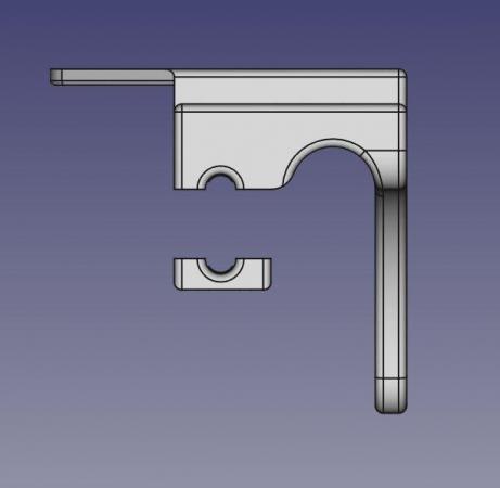

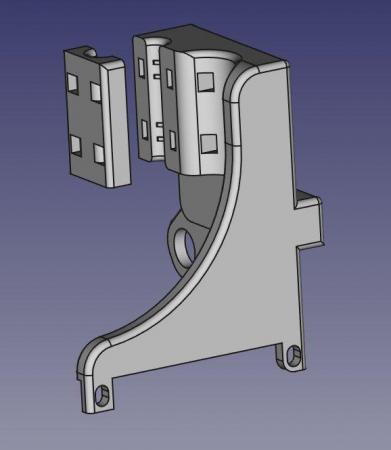

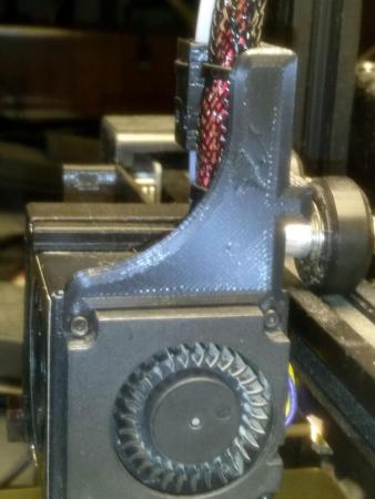

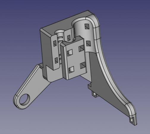

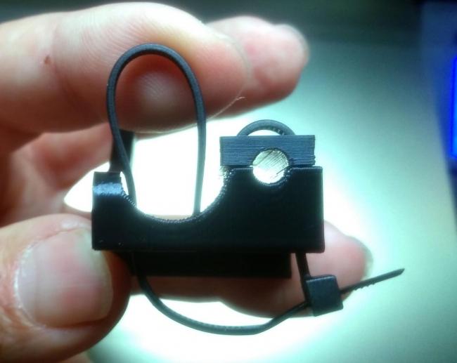

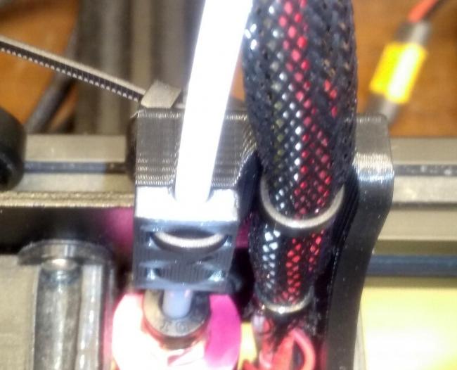

Beta tester con Ender 3 cercasi
Carsco ha pubblicato una discussione in Problemi generici o di qualità di stampa
Ciao a tutti. Come tanti di voi con la Ender 3 senza nessun upgrade degno di nota ho l'annoso problema del tubo bowden che si deteriora quando si stampa a 240° e poi si torna a stampare PLA. Il tubo si rammolla/deforma e basta la minima piega durante lo scorrimento su Y per danneggiare una stampa con problemi di sottoestrusione. Per esempio, durante la retrazione il tubo diventa libero di fare avanti e indietro anche di qualche centesimo oppure il movimento sull'asse Y fa muovere il tubo in maniera anomala, magari lo fa ruotare, dando adito ad inceppamenti e sottoestrusione. All'uopo qualche settimana fa avevo buttato giu' un STL per tenere il tubo fermo, ma non abbastanza. Eppure quella stampa mi aveva risolto quasi tutti i problemi! Adesso ho terminato il solido aggiustando il tiro e ho necessita' di qualcuno che lo testi (oltre me, sia chiaro) per verificare le quote nel timore che differiscano da stampante a stampante. Per crearlo ho usato le quote ufficiali, quindi non ci dovrebbero essere problemi. Ecco qualche screen: E' composto da due pezzi: uno che si fissa tramite le due viti della ventola e la boccola sporgente posteriormente della vite superiore della scatolina e uno che strozza il tubo bowden con 2 fascette da 2.5mm mediolunghe (o 4 corte). Le fascette vanno montate cosi': Se qualcuno volesse partecipare mi scriva un PM cosi' invio il file. Dopo averne discusso, lo pubblichero'. Grazie. -
