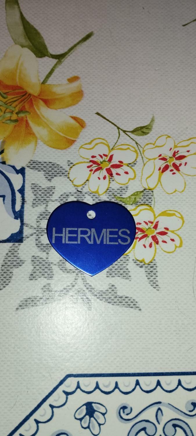

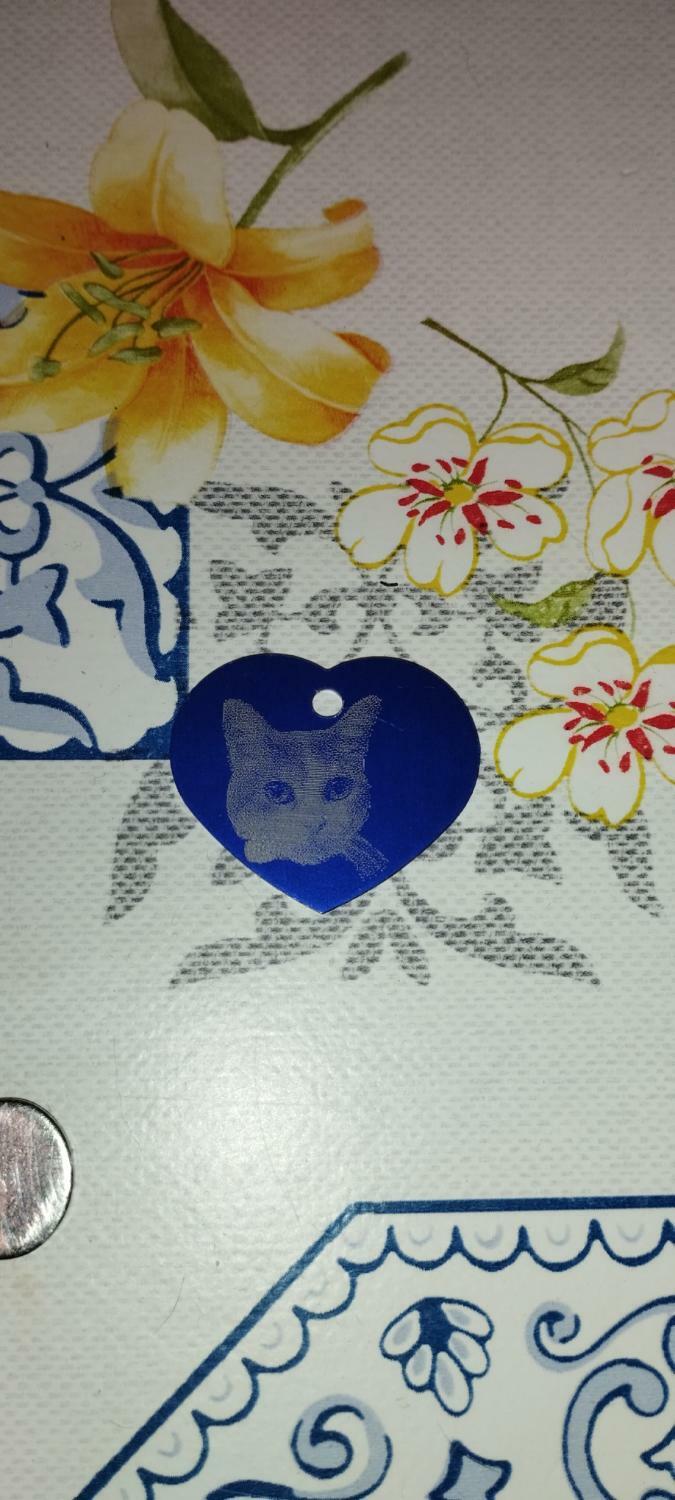

  5. in memoria del mio gatto scomparso a Luglio di quest'anno fatto con un diodo laser da 5.5W della Twotrees a 100mm/m velocità 95% potenza per la scritta, 600mm/m 87.5% potenza per l'immagine. L'immagina è incisa in jarvis il cuore è largo 3cm ed alto 2.5 p.s.: in foto non rende bene, dal vivo è molto ma molto meglio 😉

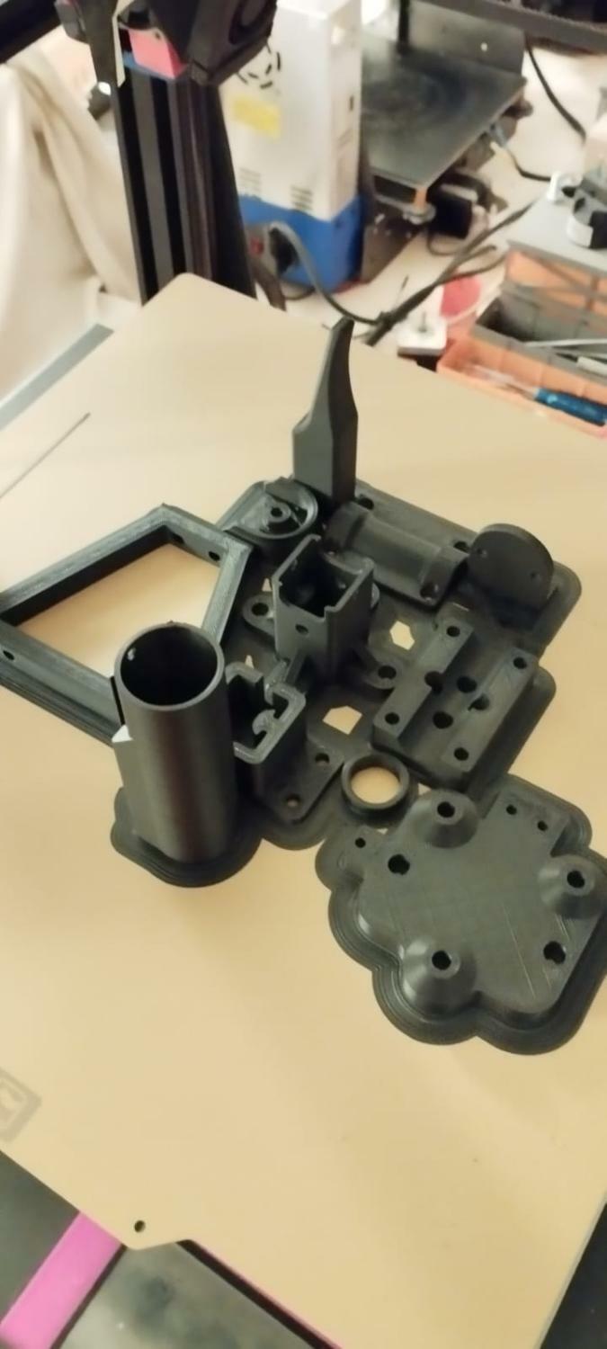

  17. quel tipo di problemi l'ho avuto anche io all'inizio con Apollox, è bastato calibrare il flusso di stampa e si risolve. Però trovo migliore l'ASA di Azurefilm, dacci un occhio, è meno "rognoso" da stampare. qui un esempio di pezzi multipli stampati in ASA Azurefilm
