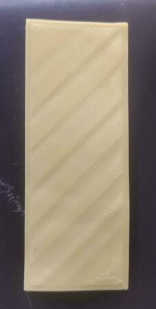

  2. Il piatto lo pulisco spesso, anche perché usando la lacca come collante, ogni tanto lo pulisco con l'acetone. Ho pulito il nozzle, ho spolverato ovunque, anche con la bomboletta dell'aria. Ho persino ricaricato il FW, ma continua a darmi lo stesso tipo di stampa a spessori diversi, come da foto. Grazie a tutti per i consigli
  3. Tengo i filamenti asciutti e sottovuoto. Proverò a pulire il zozzle Grazie, ti farò sapere
  4. Buonasera, qualcuso sa dirmi perché, improvvisamente, la stampante (Voxelab Aquila), stampando con un filamento che uso ormai da mesi, ha cominciato a stampare come in foto? Ho eseguito il bed leveling, ho provato varie temperature sia del letto, sia dell'estrusore, ma il risultato è sempre lo stesso Grazie in anticipo a chi potrà aiutarmi

  6. Salve, ero sparito, ma c'è un motivo molto valido. Apettavo un ricambio. Tutti i problemi che avevo di stampa erano dati dall'estrusore, probabilmente il termistore era andato. Sostituito, tutto è tornato ad essere perfetto. Niente più onde sul fondo, creste sul primo strato e nessun effetto oozing e stringing sulle stampe! Sono tornato ad usare cura, che con il codice suggeritomi, va benissimo. Non serve fare modifiche ai valori di default, basta disabilitare il combing per evitare che rilasci linee di filamento che fanno perdere di estetica alla stampa e tutto va molto bene. Ho creato dei profili a secondo del tipo di filamento usato. Sto ancora cercando di capire quale scegliere. Non conosco le marche quindi, vado a secondo i commenti che leggo, anche se mi fido poco, ma non ho altre possibilità Rigrazio tutti per il supporto e la pazienza e soprattutto per i consigli dati!
