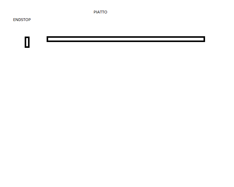

  1. l'ho scritto nei post precedenti cosa non mi è chiaro, quando dici che la vite balla e poi dici che è troppo corta. Se è troppo corta non può ballare come affermi che abbia fatto e se balla allora non è corta.
  2. questa frase: cosa significa? e dove si trova lo spostamento del modello nell'asse Z? su Cura?
  3. non farci troppo affidamento su questo, il pla fonde a temperature abbastanza basse, e se usi una temperatura troppo alta potrebbe essere troppo liquido e darti problemi di sottoestrusione, come ti sta facendo.
  4. 210°? per il pla mi sembra decisamente alto, io il pla+ della Sunlu lo stampo a 195°
  5. Io continuo a non capire, fai delle foto perchè quello che dici, scusami e non la prendere come un fatto personale, non ha senso. Ribadisco che se le viti erano già corte all'inizio le molle dovevano essere già in compressione. O manca un dettaglio o c'è qualcosa che non va.
  6. Se sul pannello la temperatura te la da corretta dovresti trovare il modo per verificarla, altra cosa, che materiale e a che temperatura? quale slicer?

  15. Scusa se insisto, ma se le viti sono troppo corte, se ci metti degli spessori le accorci ancora di più, io gli spessori li metto se le viti sono troppo lunghe e quindi devo dare più compressione alle molle, ma se le tue viti sono corte le molle dovrebbero essere già parecchio compresse, non so se riesco a spiegarmi bene. Se hai una vite di 2 cm e la molla di 2 cm, non appena avviti la manopola, la molla va immediatamente in compressione. Da quello che hai scritto prima, la manopola che balla, sembra che tu abbia la vite da 3 cm e la molla da 2 cm e che tu non abbia girato affatto la manopola per mandare in compressione la molla Il passaggio in grassetto fa a pugni, secondo il mio modesto parere, con il passaggio sottolineato. In questo caso mi pare che hai, o la molla troppo corta o la vite troppo lunga. ma se la vite è lunga ti basta girare ancora la manopola per mandare in compressione la molla. Oppure cambi la vite e la metti più corta.

  19. no aspetta, se hai le viti corte allunga le viti ma se dici che una delle rotelle ballava, la vite non è corta, la molla forse è corta, fai una cosa mettici queste di molle https://www.amazon.it/compressione-Carico-Creality-riscaldato-Livellamento/dp/B07PLQCKBF/ref=cm_wl_huc_item
  20. stai usando nozzle da 0.4 e altezza layer? 0.2? altezza layer iniziale?
  21. tutti gli slicer non è che sono babbei, sono impostati da noi, se sbagli i settaggi lui li esegue. Fai la prova che ho detto, manda in stampa il tuo pezzo e guarda sul pannello Z a che altezza sta, e poi fa la stessa cosa con il cagnolino normalmente Z ad inizio stampa dovrebbe stare tra 0.10 e 0.20 (anche fino a 0.24 dipende dallo spessore della prima linea che hai impostato nello slicer)
