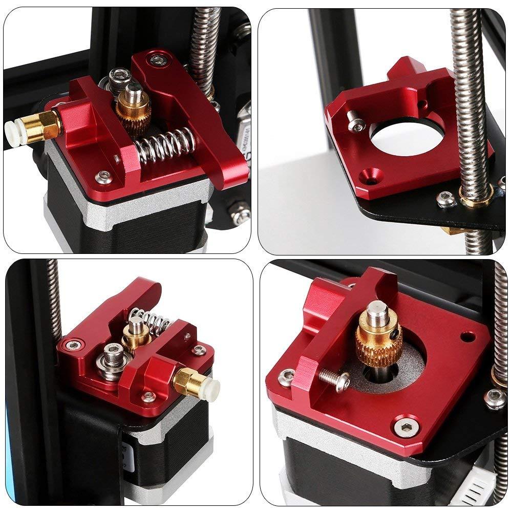

  6. in questo caso la soluzione c'è ed il video la riporta, tagli un piccolo pezzo di ptfe circa mezzo centimetro o poco più piatto da un lato e a v dall'altro così grosso modo <=, la parte piatta la inserisci all'interno dello spingifilo e cioè dalla parte opposta al condotto pneumatico e l'altra, quella a v, la metti in modo che le punte siano in alto ed in basso, questo evita che il tpu se ne vada a spasso, perché il problema è che la primissima parte del blocco dell'estrusore, quello poco prima del connettore pneumatico, è di metallo e il tpu ci si "incastra" e quindi esce.
  7. io si perchè non ho il tirafilo di fabbrica ma uno a doppia ruota godronata, quindi ho dovuto ricalcolare ed impostare gli stepmm di E

  12. Questa guida che ho trovato su youtube non è recentissima e non tiene conto del fatto che al momento in cui scrivo, esistono anche gli spingifilo a doppio ingranaggio per i bowden, ma può risultare comunque un valido aiuto. https://www.youtube.com/watch?v=zszBOllN48Y
