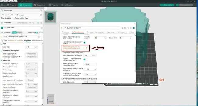

  9. Non era nessuno dei 2 ma guardando nelle impostazioni filamento come suggerito da voi ho visto che per le A1 , è attivo di default "rallenta stampa per un miglior raffreddamento". Sia in Orca che in Bambu studio Sembra che entri in funzione in casi come il vase mode per le altre stampa non ho visto rallentamenti , ma guarderò meglio

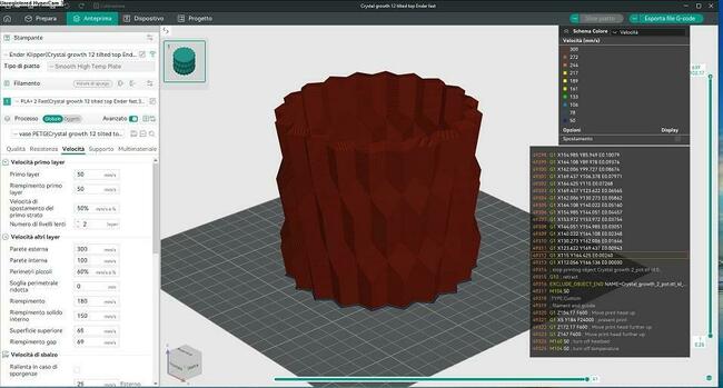

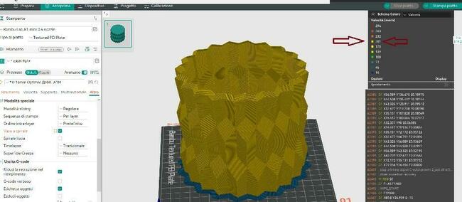

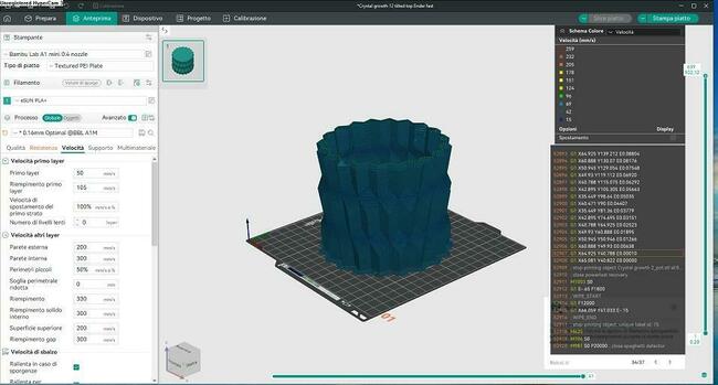

  11. Tomto torna alla carica.... Il primo slicing è di @eaman e come si può vedere dalla foto arriva a 300mm/s Il secondo è mio ma sebbene sia impostato a 200mm/s la velocita di stampa non supera i 60mm/s in vase mode. Dove sbaglio ? Oppure è probabile che i preset della A1 mini non sono modificabili.
  12. scaricati domani provo e ti faccio sapere.

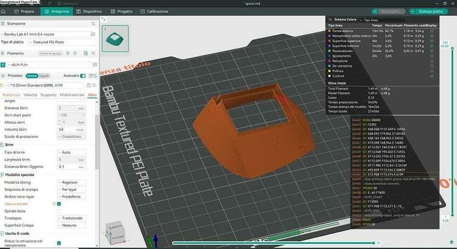

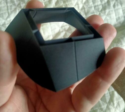

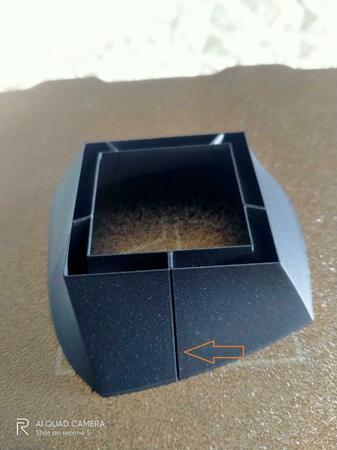

  13. Il punto indicato dalla freccia risulta saldato . E' in vase mode e non ci sono cuciture. La A1 mini in vase mode va molto lenta delude un po'🤕

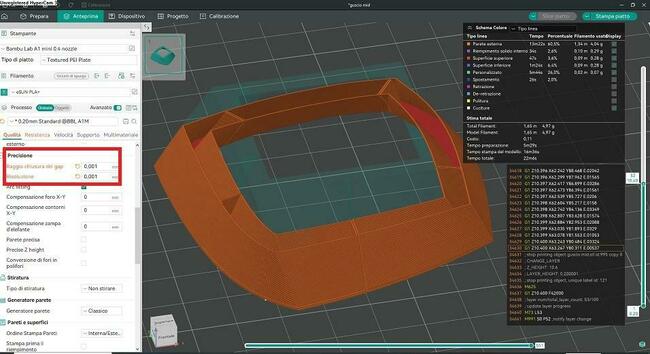

  14. Modificando gap e risoluzione come in foto risulta stampabile in vase mode e senza cuciture. Ho utilizzato il preset standard della A1 mini ma dovrebbe funzionare per tutti. ho dovuto riprovare più di una volta perché ogni tanto orca si bagga P.S provo a mandarlo in stampa voglio vedere cosa succede.

  16. @lever63 @eamanAllora sarà un limite di orca o sbagliamo qualcosa

  18. Appare cosi non ci sono i difetti presenti nelle tue foto. é in modalità vase mode anche se non è un vero vasemode perchè ci sono 2 pareti e per forza di cose retrazioni ad ogni layer. N.B il vase mode è composto da un solo perimetro e senza layer superiori
