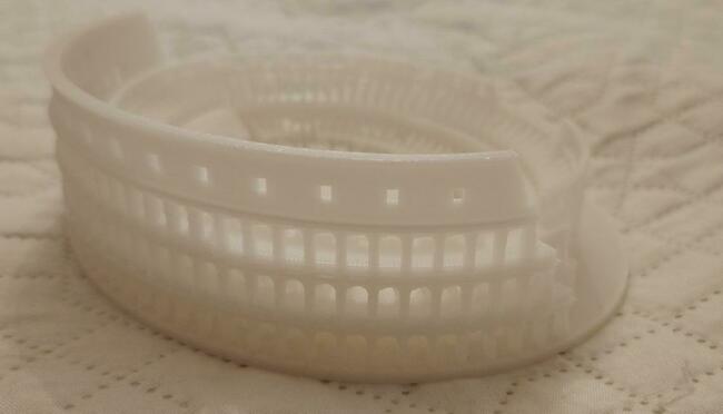

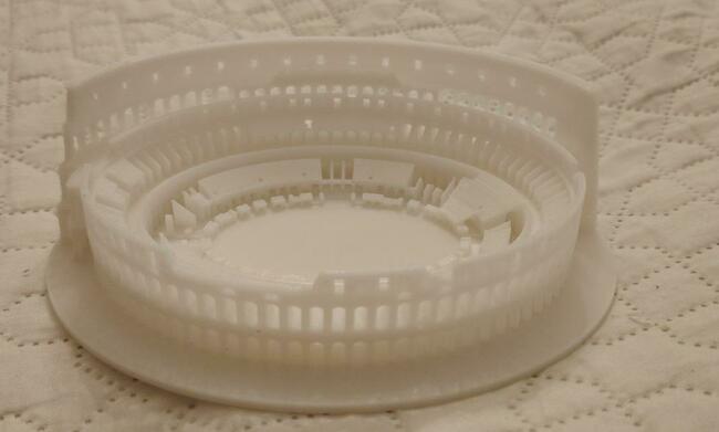

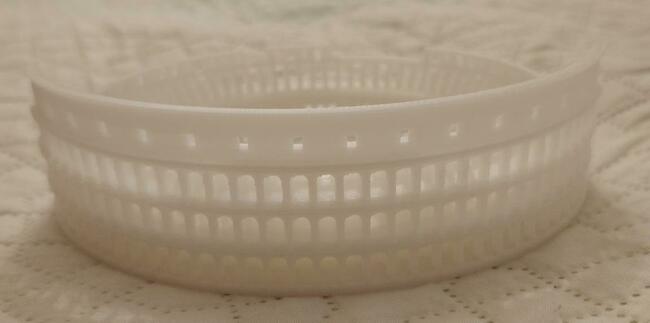

Colosseo
Tomto ha pubblicato una discussione in Le tue stampe - Album fotografico dei migliori modelli 3D
La stampa non è nulla di speciale è 150mm*42mm non l'ho mai voluta stampare prima , perché con la vecchia stampante ci avrei messo troppo tempo .-
