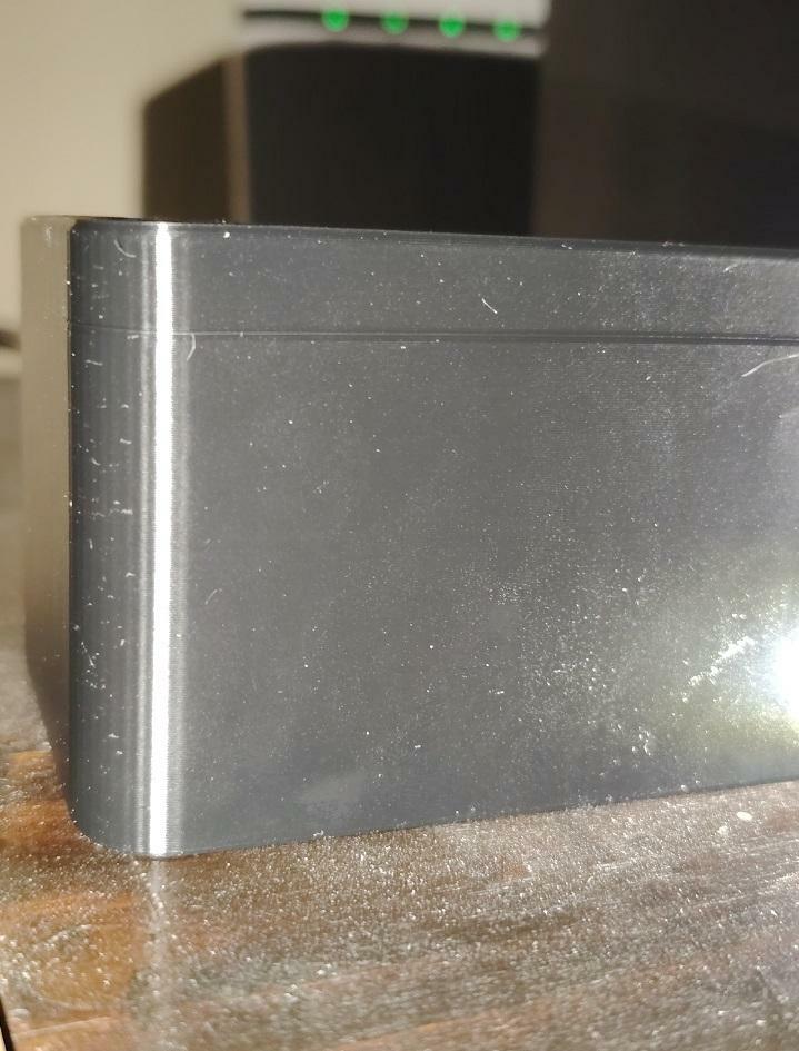

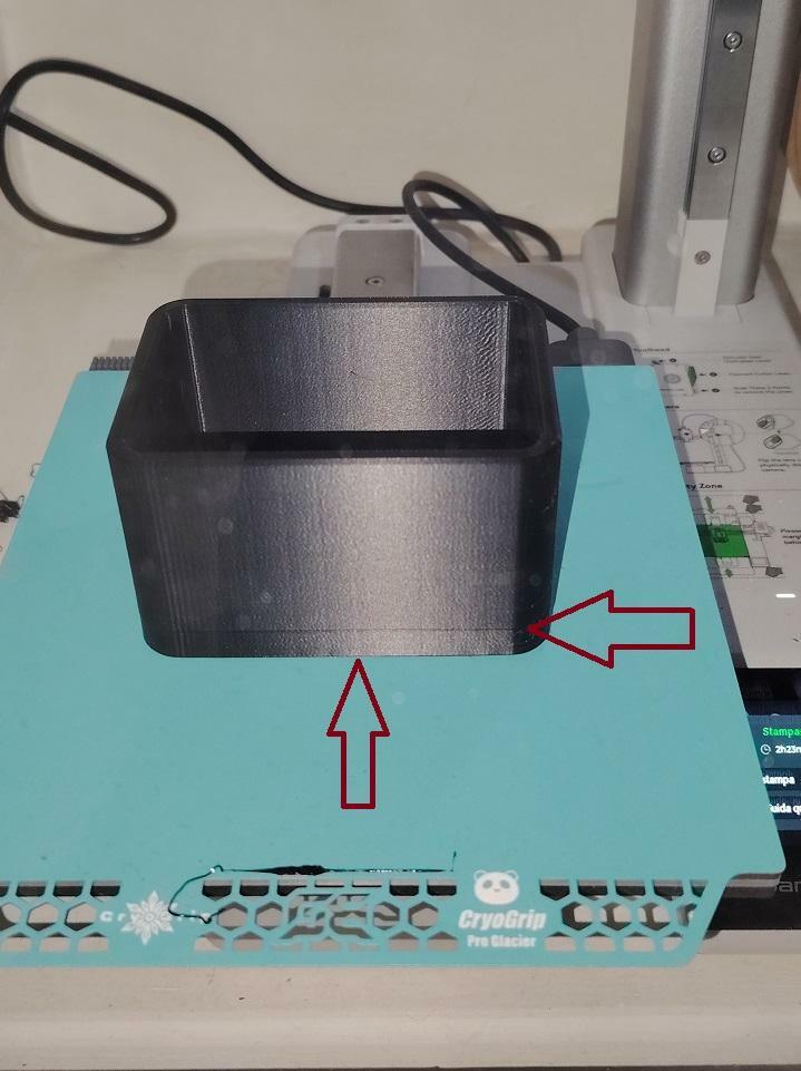

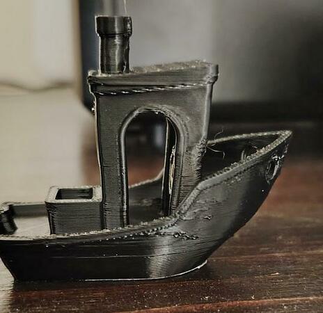

Questa "scatola" è un test , misura 100*60*70 mm , pareti interne 5mm La freccia a destra indica una linea in corrispondenza del top layer del fondo della scatola , quella in basso indica un pattern che è di sicuro quello dell'infill che traspare , lo vedevo già mentre stampava . Anche il bottom layer fa trasparire l'infill e sembra rovinato ma sono solo 3 layer troppo pochi una cosa simile mi capita con il pla quando è marcio/umido , ma non penso sia questo il caso 2 perimetri non bastano devo compensare il " ritiro" Le dimensioni differiscono da quelle nominali di 2/10 mentre le pareti spesse 5 mm sono corrette ( meno di 1/10 ) Il profilo di stampa che ho usato è quello per il pet g di bambulab con il bad a 80° L' adesione al piano di stampa ha tenuto ma è molto precaria , appena finita la stampa con il pei bollente il pezzo viene via con estrema facilità , se invece uso il pei di bambu+lacca il distacco è difficoltoso anche quando è freddo. Se questo pseudo abs fa il suo lavoro lo continuerò a stampare. Non ho problemi di z offset lo si vede dal layer di 0.3 decimi in foto perciò l'adesione di questo glacier non mi sembra niente di particolare N.B la A1 mini non è adatta per asa o abs io mi sto divertendo a vederne i limiti , e nel mio caso non può essere considerata una stampante aperta
non ho posto per un'altra stampante , devo già cambiare quella a resina ho già la camera chiusa non arriverà a 60° ma non è necessaria

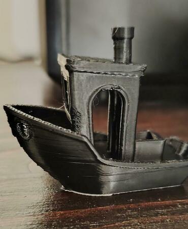

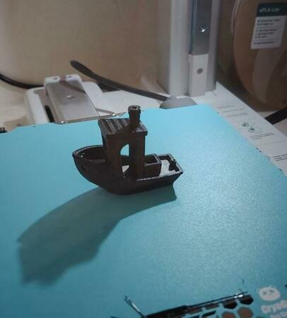

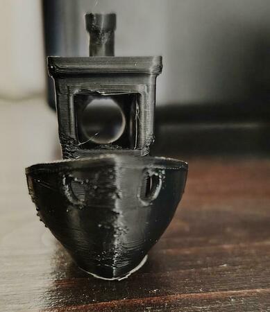

le prime 3 foto sono della benchy venuta male . la foto con le tre barchette sono 2 in abs venute bene e una in pla con il gcode da13 min presente nella mini di default 80° è il massimo che riesco a raggiungere. @eaman penso che l'ASA me lo posso dimenticare il bed nuovo.....
é arrivato il bed glacier di biqu consigliato da @Cubo @eaman. La prima stampa si è staccata quasi subito dopo aver impostato il profilo "ludus" (non ricordo il nome) la seconda stampa ha invece aderito. Mi sembra un piatto il pei come con la texture diversa niente di particolare aderisce bene ma non è niente che facci a gridare al miracolo devo testarlo

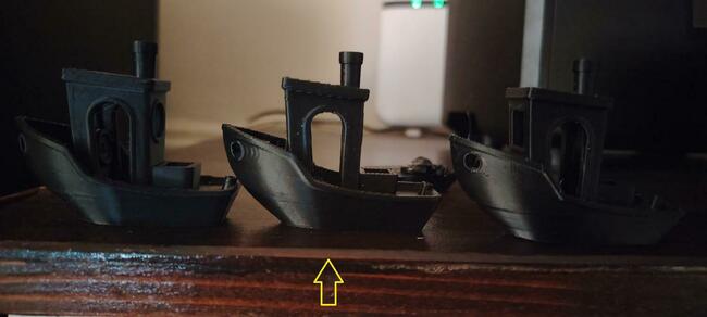

Questa benchy è stampata a 250° bed a 80° con adesivo altrimenti non attacca e ventilazione a 0 ci sono molte imperfezioni la plastica in molti pinti si è ristretta e on rispetta minimamente le dimensioni nominali Le 2 barchette a destra e a sinistra sono in Hyper ABS quella al centro è la benchy da 13 minuti in pla. Le differenze principali sono nella linea di scafo non presente in quella in pla , anche se penso sia dovuto allo slicing Le 2 in abs sono stampate usando un profilo di bambustudio per pet-g con ventola attiva , letto a 80°, e camera blindata🤣

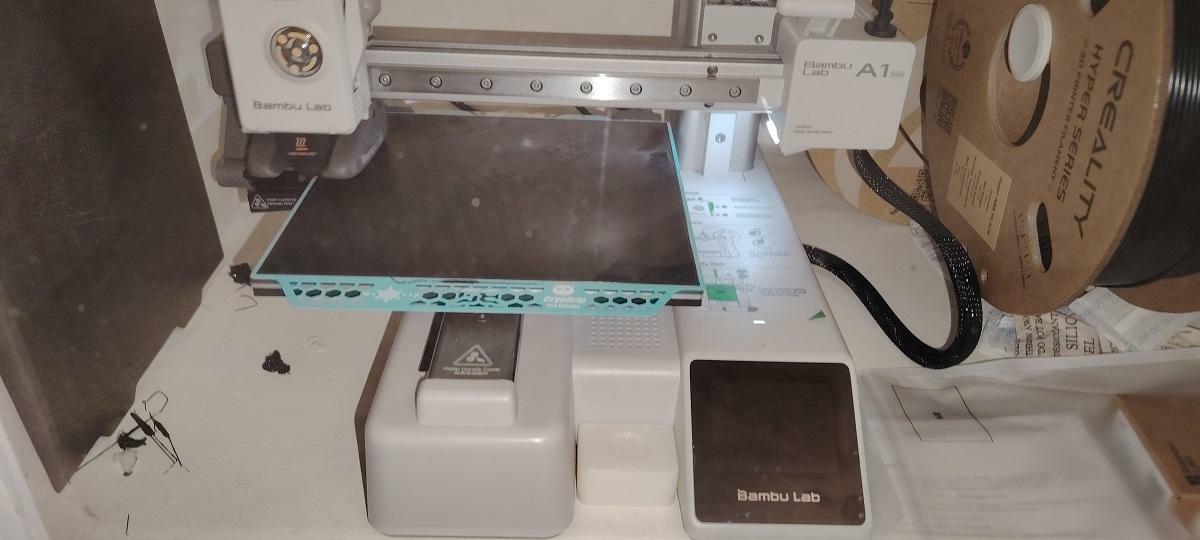

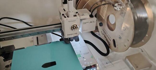

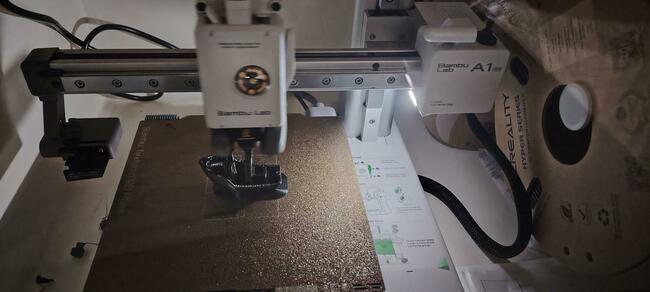

tutto quello che vedi è all'interno della camera di stampa , quella con muratura e doppio vetro non ci sono spifferi è ermetica e insonorizzata. Quando tolgo il vetro esce una vampata di calore e una forte puzza. Poi posto le foto ho fatto due benchy una fatta in 48 min che fa abbastanza schifo ed un'altra con ventilazione attiva e modalità ludus (non ricordo come si chiama) che invece è venuta benissimo. 🤣 L' adesione tra i layer è ottima . Non può essere vero ABS è sicuramente "tagliato" con qualcosa Voglio vedere come si comporta con i vapori di acetone
