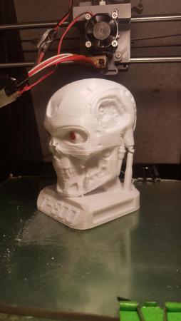

  16. Fai una prova disegna un cubo con 2 fori e vediamo se ti fa la riga

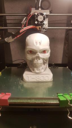

  18. Joker78
    Pla economico
    Pensavo venisse meglio
  19. Joker78
    Pla economico
    Questo è il risultato un po deprimente ma posso migliorare 😂
  20. No la ventola si usa ma ha volte è sbagliato metterla al max, io sto iniziando ha impostarla direttamente dallo slicer, ha seconda di come è l'oggetto che voglio ricreare, seguendo layer per layer, mettiamo i prime tre layer la tengo ha 0 poi per esempio dal 3 al 20 ha 40 e via discorrendo, se vedo che al 130 layer inizia lo stampo di particolari magari stretti e impegnativi,allora sempre da slicer imposto la giusta potenza per la ventola, ho notato che per lo stampo di parti piccole, una ventola al max tende ha raffreddare troppo presto il layer che di conseguenza non aderisce. Poi dipende anche dal tipo di ventilazione uno ha nel mio caso funziona davvero bene, e quando stampo particolari piccoli, che magari fanno anche parte di una stampa più grande devo diminuire la velocità della ventola.
  21. Tieni presente che tenere la ventola al max, si da più definizione ma a volte è la causa di possibili distaccamenti fra layer.
  22. Ha questo punto no ormai, il pla plus non dovrebbe essere difficilissimo da stampare, se sei alle prime stampe sarebbe meglio farsi le ossa con il pla normale, sicuramente più semplice da stampare.
  23. Potevi scegliere il petg che si stampa molto bene.
