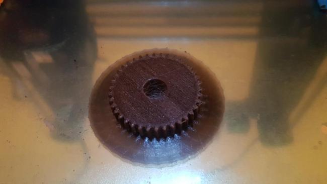

    nylon superior pa12

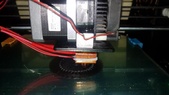

    Salve ha tutto il forum, volevo spezzare una lancia ha favore del nylon della stampa 3d sud, ho acquistato una bobina da 500g e mi aspettavo in fase di stampa possibili noie, invece con mio stupore questo nylon si stampa alla grande, il bed l'ho impostato ha 30° ma tranquillamente credo lo si possa lasciare anche freddo, ha quanto vedo va stampato relativamente lento altrimenti bisogna salire con le temperature ma con velocità 60 si estrude tranquillamente ha 255° senza problemi. come filamento lo trovo molto meno difficile da stampare sia dello abs che asa , ottimo filamento di facile utilizzo che risente veramente poco l'umidita, mi sento di consigliarlo se qualcuno volesse utilizzare il nylon per i suoi lavori.

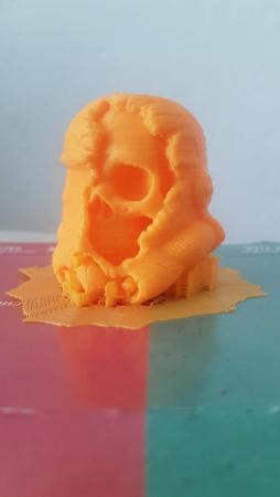

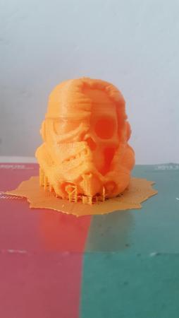

  6. Questo per il momento è il massimo per me ottenuto in termini di qualità, ringrazio anche gigi per le dritte che mi ha dato sicuramente migliorabile, ma alla fine fa quello che fanno tutte, quello che conta è saperle usare e li ci vuole pratica, in linea di massima tutte farebbero il loro lavoro poi cè chi li fa meglio e chi ancora come me deve imparare, ma il risultato sbavatura più ho sbavatura meno siamo li. Qualità layer 0.2 Il pla è di scarsa qualità sui bordi tende ha deformarsi come fosse abs strano.

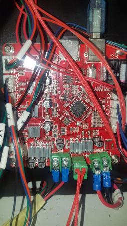

  12. raga scusatemi ma ritornando a usbasp ho trovato un tutorial in rete la scheda sembrerebbe identica alla mia il procedimento sembrerebbe abbastanza semplice voi che dite una attacco usbasp costa 3 o 4 euri una prova la potrei fare che dite?
  13. grazie grazie per la spiegazione ora mi torna, tra l'altro sono gli stessi connettori che usavo per alimentare le schede video, comunque ho un'alimentatore bruciato, l'ho potrei prendere da li, ok per quanto riguarda i driver, ragazzi vi ringrazio per tutto l'aiuto che mi avete dato alla fine il problema lo si è risolto, ora voglio solo valutare quanto mi costa il tutto perchè dovrei aggiungere anche lcd nuovo, e alla fine spendere un 80 euri ci vuole poco e con poco piu' si prende una stampante nuova, il mio vero errore è essermi buttato su questo modello avessi preso una anet 8 oggi non avrei questi problemi, comunque ha questo punto valuto se prenderne una meglio ho aggiornare questa.
  14. al limite la compro non credo costi una esagerazione
  15. si meglio sentire lui mancherebbe anche sd card
  16. non ho il pulsante su l'alimentatore stacco direttamente la spina che poi è la solita che ha postato Hinokami
  17. se gli attacchi non tornano poco male ma se devo stare ha cambiare atx lascio stare entro in altro carpineto quella che hai postato te sembra uguale come attacchi alla mia
  18. ok prendo questa che mi ha postato, una domanda da ignorante dovrebbe riconoscere l'hardware?
  19. infatti faro cosi cambio la motherboard con la gt2560 e via sti problemi questa andrebbe bene? https://www.banggood.com/it/GT2560-3D-Printer-Controller-Board-Compatible-Arduino-Mega2560-Ultimaker-p-981350.html?cur_warehouse=CN
