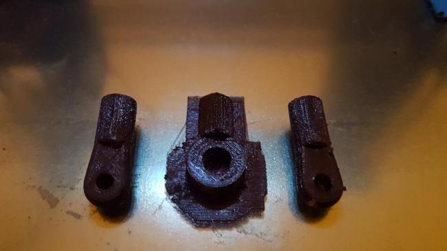

Allora piccolo aggiornamento risolto definitivamente il problema imbarcamento, almeno per il nylon ma credo che funzioni sia con abs che asa, in pratica se si dispone di un piano in vetro, anche applicando lacca, colla stick, vinavil tenderà sempre al distaccamento, ho provato con tutto con bed 100° ma niente il pezzo si distacca dal piano dal 3 layer in poi. Fin qui la disperazione fatta persona, però mi era venuto un dubbio, non è che la temperatura del bed troppo alta, vada a vanificare la lacca o la colla perché la squaglia? Cosi preso dal dubbio interrompo la ennesima stampa venuta male e porto la temperatura del bed ha 30°, in foto riporta 40° perché tra stampa e stampa non fatto raffreddare il box, risultato oggetto perfettamente aderente al piamo, come si vede dalla foto, lasciate stare la qualità quello è perché son capra io, ma il problema è definitivamente risolto. In rete la maggior parte dei produttori consiglia bed 90° 100° 110° ma nel mio caso non funziona, provero queste impostazioni anche su abs e asa, quasi consapevole del buon esito, perché aumentando la temperatura del bed si va a vanificare la lacca messa che essendo troppo morbida non da quella adesione forte che con un bed ha 30° 40° avrebbe. -

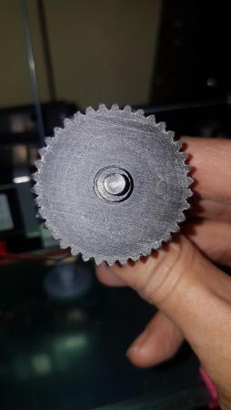

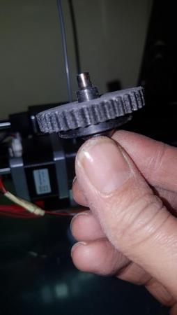

Salve ho cambiato qualche parametro di stampa, ho portato la velocità complessiva ha 30 la portata ha 75 e la velocità ritrazione ha 50. Ho notato un netto miglioramento nella stampa, il materiale una volta finita la stampa risulta veramente duro, ho provato ha fare un test di usura, praticamente l'ho trattato con la carta abrasiva grana 100, per asportare un decimo di materiale è veramente una faticaccia, rimane solido anche quando la carta abrasiva inizia ha surriscaldarsi. Altra nota positiva il distaccamento dal piatto avviene veramente senza alcuno sforzo, quindi mi ritrovo un bed sempre livellato tra stampa e stampa, e non è poco visto che ho una stampante cinese che è praticamente un clone di un clone 😂. Allego qualche foto di progetti realizzati, sono grezzi e in alcuni punti, cè ancora il segno del supporto. Ah dimenticavo ultima nota positiva che ho notato è che il supporto raft si stacca veramente bene dalla stampa, cosa che con altri materiali spesso risultava impossibile da dividere, il raft in foto la parte non uniforme è perché mi sono dimenticato di pulire l'ugello, quando è partita la stampa.
