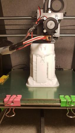

Ho deciso di stampare la testa del t800 questa è una foto durante l'opera, sarà venuta bene, o sarà un bel pacco? Si accettano scommesse 😂

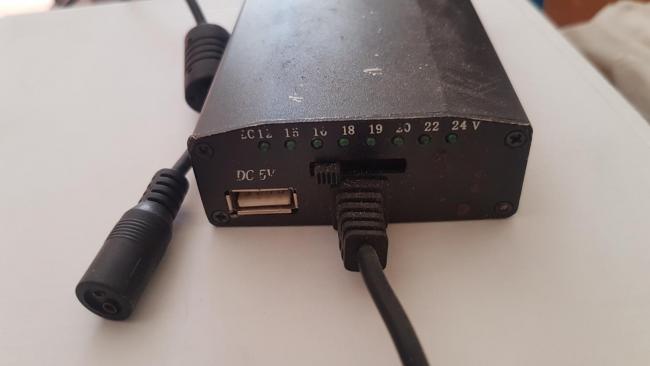

Dici che alla fine una gt2560 sia la più semplice da adattare? Al limite dai i connettori dei motori degli end stop, o altri sono in grado di cambiarli alla fine taglio e rigiunto con il connettore finale corretto, quando ho montato il 3d v6 ho fatto cosi e ha funzionato. Fin qui ce la fo ma anche se cè da cambiare alimentatore, ho visto che alcuni hanno il connettore stile alimentatore portatile, io ne ho uno dove posso variare l'ameperaggio da 12v fino ha 24 al limite lo potrei riutilizzare.

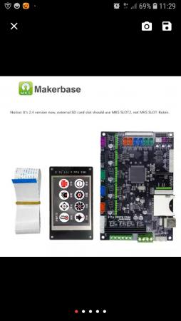

La trigorilla l'ho vista non è male, gli attacchi sono uguali alla mia, l'alimentatore non ho capito bene che connettore monta, ma per il resto dovrebbe tornare tutto. Mentre cercavo la trigorilla mi è spuntata questa, e se facessi la pazzia con questa? € 36,68 9%di SCONTO | MKS Robin circuito integrato mainboard Robin controller MAKERBASE STM32 scheda madre con display TFT chiuso source software https://s.click.aliexpress.com/e/cKS0y2XA
Vado a vederla grazie Si si va bene anche se spendo 40 o 50 euri l'importante è che si possa montare senza stare ha saldare, attaccare e via discorrendo, avrei preso anche la gt2560 che mi avevi consigliato, ma mi rompe dover stare ha cambiare l'attacco alimentatore , non che non mi riesca ma non ho voglia di armeggiare 😅
Perché alla mia è un casino aggiornare il marlin, volevo una piastra un po più aggiornabile niente di esagerato, spendere 30 euri per una scheda della anet un po mi rode, volevo qualcosa simile alla gt2560 ma che abbia l'attacco dell'alimentatore come ho ora, niente di spaziale grazie per l'aiuto raga.
