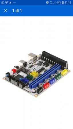

    Motherboard
    Grazie infinite, dici che va bene? Approfitto della tua esperienza l'alimentatore ha l'attacco diverso? I driver sono saldati immagino Sapresti indicarmi una scheda madre compatibile? In un altro thread mi consigliavi la gt2560 ma l'attacco dell'alimentatore non era uguale.
  2. Joker78
    Motherboard
    Sapresti consigliarmi una scheda che torni anche come attacchi? Praticamente è uguale ha quella della anet
  3. Joker78
    Motherboard
    Salve volevo sostituire la mia scheda madre senza spendere un capitale con questa https://rover.ebay.com/rover/0/0/0?mpre=https%3A%2F%2Fwww.ebay.it%2Fulk%2Fitm%2F282806211622 ho una ctc prusa i3 pro b clone, secondo voi riconoscerà lcd? ( in pratica è il solito della anet a8) o al limite quale prendere?
