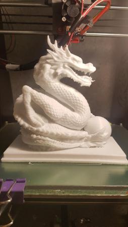

  15. Io avevo letto, che andava tenuto presente anche quanti denti ha la puleggia. Con i micro step driver 1/32 torna 800 possibile?

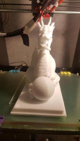

  22. Ecco la stampa di un drago......

    Sarà mica l'ugello che inizia ha essere intasato?
