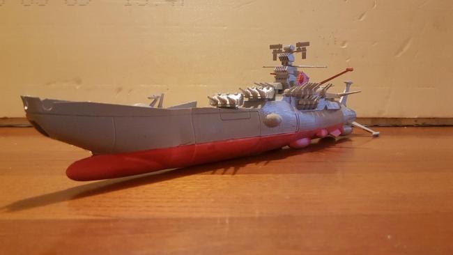

  2. Noi sotto questo punto di vista siamo stati più fortunati, ci siamo goduti i cartoon più fighi, dalle sigle stile Daitarn 3 per passare da starblazer a altri, al cartoon in se per se, sono stati anni mitici.

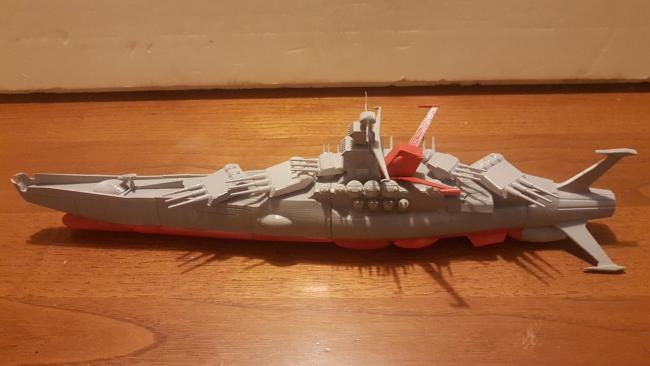

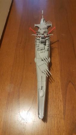

  8. Si hai ragione è la yamato di starblazer

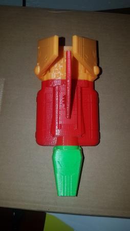

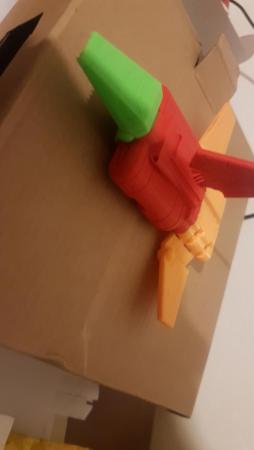

  15. Ahahahha no no ma non è il massimo ho problemi sulle pareti verticali, si notano i layer, che stampi ha 0.1 o 0.4 non cambia quasi niente. Si si il progetto lo scaricato da thingiverse è fatto bene, se ti vuoi cimentare viene una buona stampa, qui in foto manca ancora qualche pezzo che provvederò a mettere.
