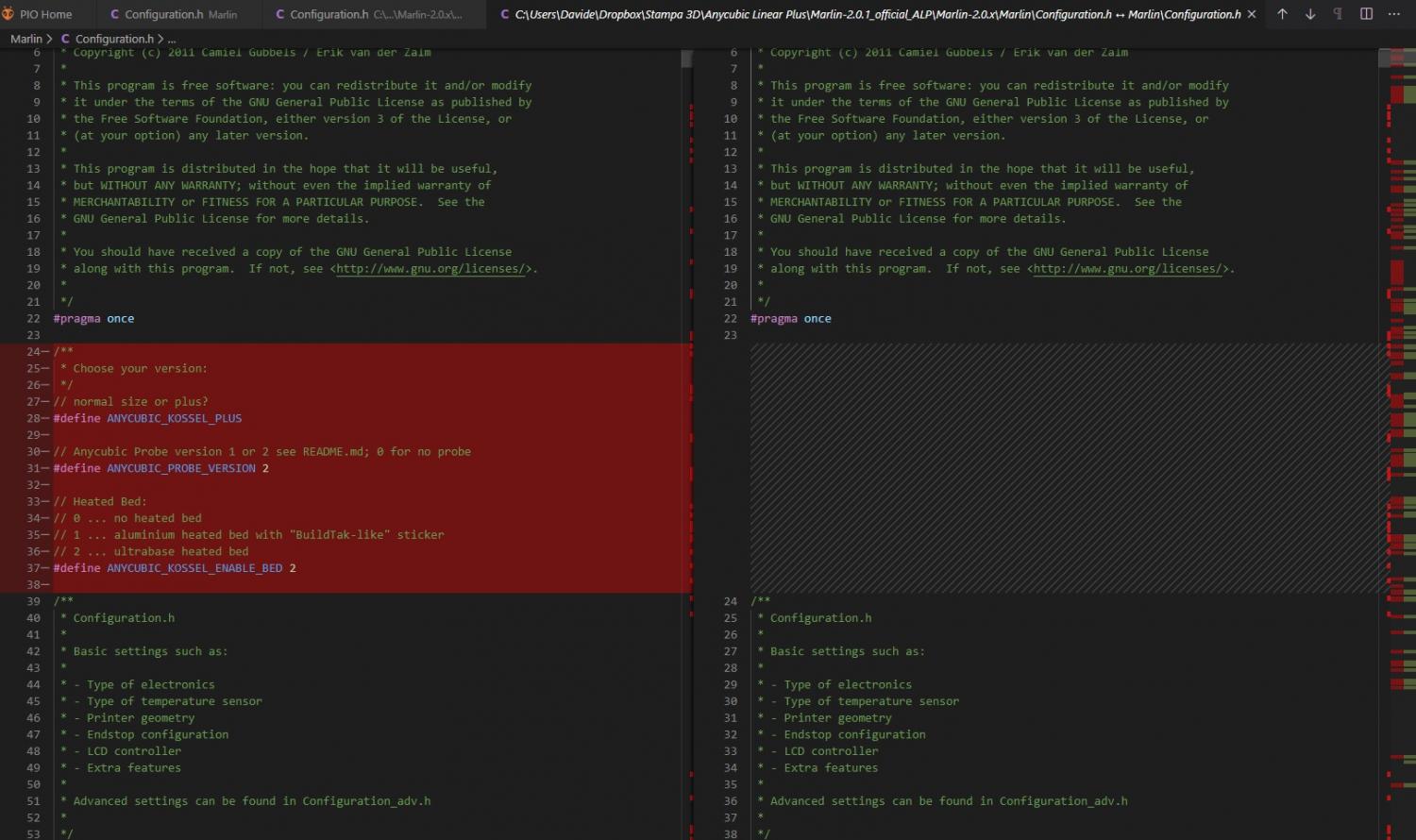

Perchè il firmware marlin 2.0.5 ha solo i file di configurazione, ma il resto dev'è?
invernomuto ha risposto a valfus nella discussione Software di slicing, firmware e GCode
No, ti evidenzia solo le diff... io su una sono stato obbligato dal cambio di scheda, ho messo l'ultimo ed ho approfittato per fare alcuni fine tuning. Per la delta sto cercando di resistere alla tentazione (sono alla 2.0.1) ma è dura: sottoscrivo la parte in neretto, me lo spiego solo perché devo avere qualche istinto masochistico. -
Però a quanto capisco è sostanzialmente quello che fa nativamente VSCode, con l'opzione "compare selected", o sbaglio? E' un programma che fa una diff, non ti autocompila il nuovo configuration (sì, lo so, mi piace vincere facile 🙂 ) -
