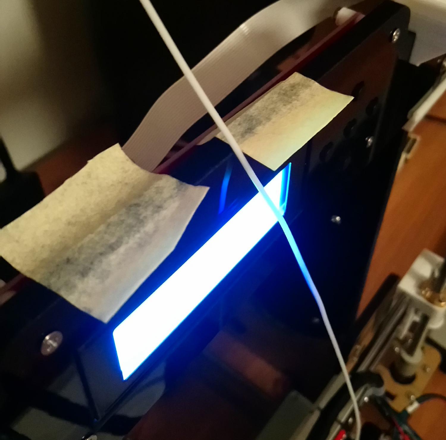

  2. Quasi quasi lo metto su thingiverse.... Per chi si chiedesse cos'è, son 2 pezzi di nastro carta... Il suo lavoro lo fa egregiamente

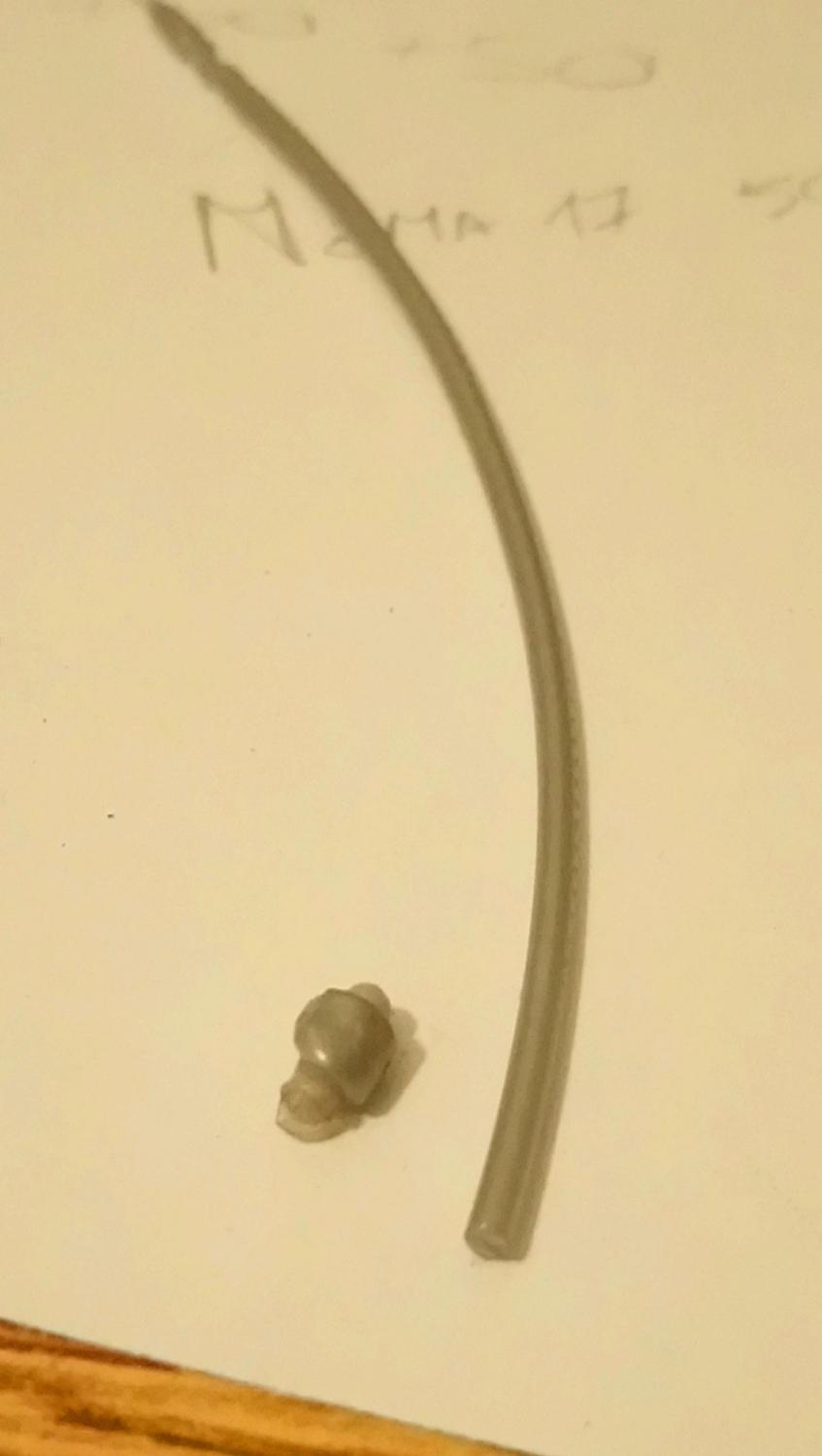

  9. Ho la stampante ferma da settimane, vado a stampare e ogni tanto sento un tac dall'estrusore, penso "ecco, è un pò che non si intasava stavolta mi tocca", cerco di estrarre il filo, niente, bloccato, scaldo la gola a 200 e niente, spingo ma non esce niente 😳 "Azzo è successo" smonto il blocco estrusore e resta solo la gola, niente, non si muove, tolgo il ptfe ed è bloccato a meta. le provo tutte, scaldo il ptfe e con la brugola cerco di estrarre il filamento, ci riesco ed alla fine ecco il "blocco". Alla faccia. Il filo è 1.75
