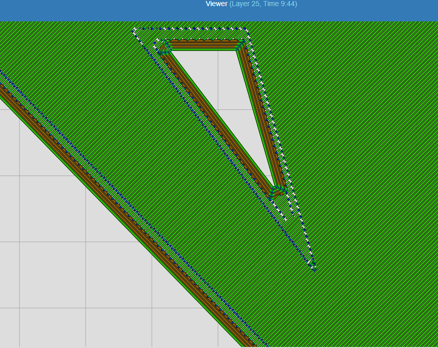

boh, si in effetti ti crea delle specie di "X" senza un apparente significato.... puoi mettere qui il file stl ? -
Problema TOP LAYER molto molto strano!
marcottt ha risposto a Gabriele16 nella discussione Problemi generici o di qualità di stampa
ho un sospetto.... non è che hai ritrazioni o simili un po' eccessive ? guarda in questa immagine, vedi che non è "lineare" la punta dello spigolo più netto? è come se ci fosse un difetto nell'stl oppure hai ritrazione o coasting ecccessivo... prova a togliere quei parametri... -
