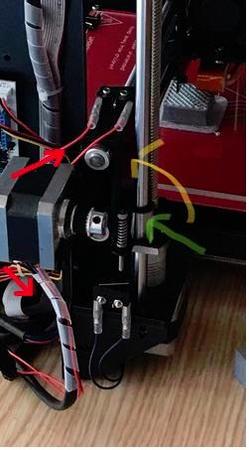

  18. anzi tutto è un cuscinetto quindi se la hai sulla X verso Y cioè, fà il "dondolo" in avanti e indietro, essendo circolare c'è anche sulla Z cioè su tutto il carrello orrizzontale solo che non lo vedi. Probabilmente si muove quando tira la cinghia... prova ad allentarla un pochetto e vedere se migliora o peggiora

  20. la foto della stampante te l'ho chiesta proprio per vedere se c'erano cavi che potevano "tirare" in qualche modo il carrello e ora mi dici che il gioco c'è (non è che il peso dell'estrusore ti elimina il gioco... non te lo fà vedere). nella foto ingrandita del pezzo blu piccolino si vedono i layer che in alcuni punti sono distanti da quello precedente come se si appoggiano al layer interno, effetto che puo' fare (sempre secondo me) solo se il nozzle oscilla. scusa ma il flusso ce l'hai al 100%? scusa.. prendi con 2 dita il motore x da dietro e muovilo su e giu per vedere di quanto è sto gioco
  21. intendi quindi che c'è un... diciamo ondeggiamento del carrello avanti e indietro che non dovrebbe esserci?

  23. io continuo a pensare a qualcosa di meccanico, se fossero i jerk lo avresti sull'angolo non su tutta la facciata, guarderei piuttosto se il carrello ha gioco anche se avrei scommesso sulla ruota godronata... la faresti una foto che si veda tutta la stampante?
  24. @MayTs premetto che non ho mai usato Z-Hop ne Cura, in poche stampe che ho fatto qualche funzione di Cura mi sarebbe stata utile, ma in questo caso vedendo queste foto mi viene da dirti che non è Z-Hop il problema, Z-Hop ti accentua il problema. Lo hai scritto tu, c'è il problema di effetto wobble e (a parer mio) Z-Hop te lo accentua ovviamente nei punti di cambio direzione... prima risolverei quello
