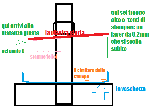

se non vedi le forme è rotto lcd o comunque il circuito che lo pilota, la stampante funziona accendendo sempre e comunque le lampade(durante la stampa) lo schermo monocromatico (nero) oscura le zone dove la luce non deve andare. c'è poco da fare, serve un nuovo schermo per provare...se è in garanzia chiedi la sostituzione della macchina che fai molto prima. la cosa che mi lascia perplesso è che piu'che non avere niente di stampato dovresti avere un blocco di resina solida visto che la luce passa sempre e comunque.... che slicer usi, il suo originale?
probabilmente facendo cio' hai rovinato il fep che adesso è da buttare ma è un problema al quale penseremo dopo... c'è solo un test che puoi fare, lancia una stampa con la vaschetta vuota (senza resina) e se possibile senza piastra di stampa in modo da poter guardare direttamente allo schermo mentre stampa, controlla che si illumini correttamente e che le immagini mostrate corrispondano al layer in corso, se la stampante ha la funzione di test dello schermo prova anche in questo modo. da quello che scrivi o lo schermo è rotto o è rotta la sorgente luminosa....
