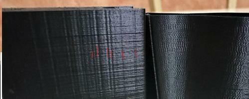

Un pessimo primo livello
FoNzY ha risposto a TheClue nella discussione Problemi generici o di qualità di stampa
la regola dice che l'altezza layer non deve essere superiore alla meta' della dimensione dell'ugello... se era sempre a 0,3 allora forze si è consumato\inceppato l'ugello anche se avresti dovuto stampare per diverse migliaia di ore o filamenti caricati per rovinare l'ugello. questo viene stampato ad una velocita' diversa, che sia solo una velocita' di stampa troppo alta? -
