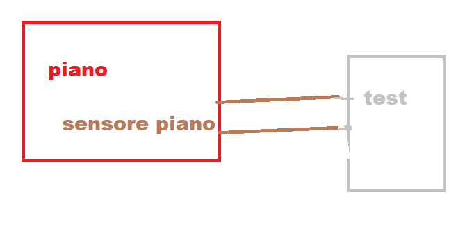

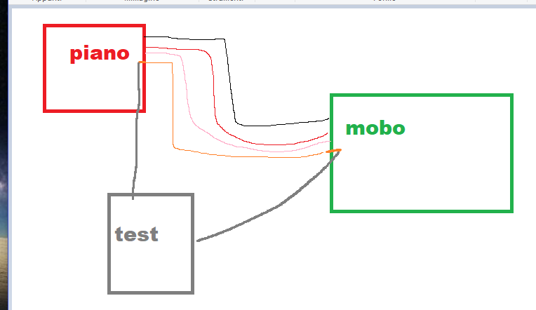

secondo il mio parere è solo un problema, un buon livellamento si ottiene sempre manualmente. il sensore essendo elettronico lavora con una precisione alta fino a 0,001 mm ma la tua meccanica ha ragionevolmente un errore di oltre 1mm (tutta robbetta cinese), mettere un sensore,calibrare il sensore,assicurare il sensore in posizione(che tende sempre a spostarsi) per poi comunque in ogni caso andare a rifinire manualmente non serve a niente secondo me. io ti consiglio la calibrazione con uno spessimetro anziche un foglio di carta in modo da essere piu' preciso.

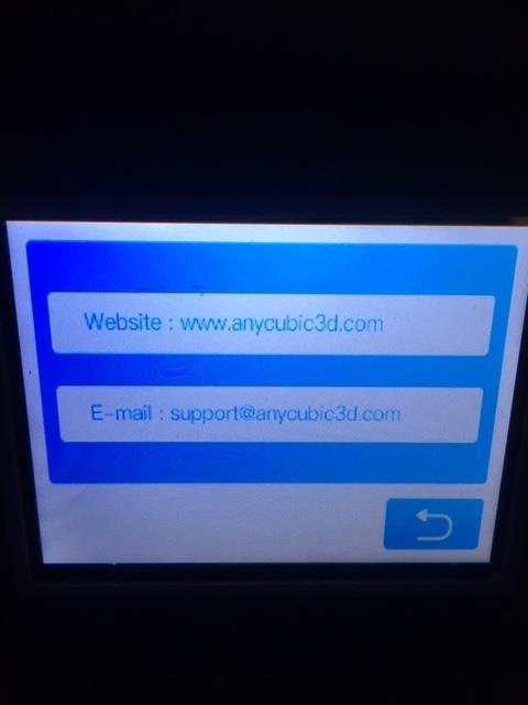

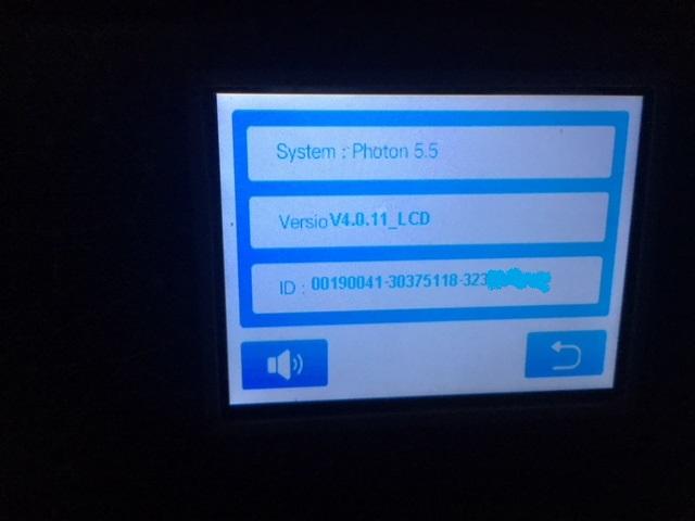

riguardo al firmware non saprei,puoi chiedere a loro tramite mail. comunque sai che il firmware è quello vecchio perche' quando accendi appare ancora la versione vecchia? v1.0_20170712.... riscaldare il piano per il PLA serve a molto poco, un piano a temperatura ambiente va piu' che bene, considerando che siamo pure in estate, in inverno è meglio riscaldarlo a 30 gradi per non avere un piano a 5\8 gradi nei casi estremi. per quanto riguarda l'adesione visto che stai usando un firmware proprietario credo che sia gia' compilato correttamente, quindi escluderei tutte le altre ipotesi, devi solo perderci ancora un po' di tempo..... il problema è l'altezza del piano, prima era regolato ben, poi quando hai staccato la stampa dal piano lo hai spostato (sono sensibili) quindi basta regolarlo di nuovo,devi solo alzare un po' il piano. dopo aver regolato il piano, se vedi che l'adesione non è buona gira di 1\4 le viti(tutte in modo da mantenere la planarita') durante la stampa del primo layer finche non aderisce bene, quando sei soddisfatto spegni,pulisci e riprovi la stampa dall'inizio... spruzza della lacca sul piano per migliorare di molto l'adesione. -

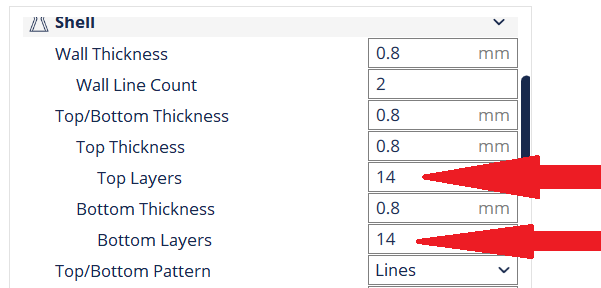

non è che non puoi stampare le cose "bucate" la fdm ha una tolleranza di 0,1mm quindi stampare cose con dettagli intorno a questa grandezza è complicato ma non impossibile. sinceramente pensavo andasse peggio. 1: vai in IMPOSTAZIONI PIANO DI STAMPA passi da brim a skirt linee di skirt 1 distanza 10 mm (salvi materiale e tanto l'adesione sara' buona una volta impostato) 2: piano di stampa non è difficile, devi capire come funziona. adesso sei veramente troppo alto.l'ugello galleggia nel materiale estruso devi abbassare il piano, fai 1\2 giro a tutto le viti (stringendo) il primo layer deve essere aderente ma non schiacciato vai quinidi in QUALITA': LARGHEZZA LINEA STRATO INIZIALE e metti 120% ma forse dovrai aumentare un po'. per ora concentrati su questo affinche il pimo layer (poi puoi spegnere) sia bello pieno senza essere schiacciato (adesso è super schiacciato) hai usato le impostazione della pursa i3 hepestos come ti ho detto?
