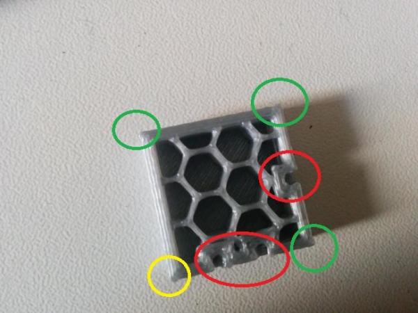

Cubo di test, problema angoli
FoNzY ha risposto a Whitedavil nella discussione Problemi generici o di qualità di stampa
nella prima foto secondo me vai semplicemente troppo veloce o comunque con accelerazione troppo alta(per quelli che sono i limiti della amcchina)... nella 2 e 3 foto sei ok, quello deve essere il prodotto finale, non saprei proprio che consigliarti....sei vicinissimo al limite della stampante, meglio non credo si possa ottenere senza rientrare nel discorso dell'impostazione ad hoc per una "singola stampa"... -
secondo me questa stampa è ottima e non c'è altro da fare.devi considerare che è una fdm e tu sei perfettamente nella finestra di utilizzo ottimale, non ha senso smanettare altre impostazioni per avere un cubo piu perfetto(che comunque sarebbe difficile da ottenere) se non hai intenzioni di stampare cubi da torneo...quando passi alle vere stampe, la micro impostazione per il cubo non sarebbe piu' adatta gli angoli esterni sono perfetti (in verde) quello giallo un po' meno (ma se riprovi 100 volte verrebbe sempre diverso) in rosso ci sono quei micro spigoli che mostrano segni di troppa temperatura ma sono cosi piccoli che ci sta che siano rovinati(nell'impostrazione globale qualcosa va sacrificato) puoi aumentare la velocita' della ventola (che comunque dovrebbe essere sempre al 100% per il PLA) diminuire la temperatura a 190 e sopratutto non riscaldare il piano. tenere il piano a 60 gradi con il pla è solo uno spreco di potenza, un piano freddo (sotto ai 30*) peggiora l'adesione ma siamo in estate ed è praticamente impossibile che succeda, quindi piano riscaldato a 30 gradi o spento. secondo me spegnere il piano (o non tenerlo a 60) basta gia' a migliorare i micro spigoli di questo cubo....
