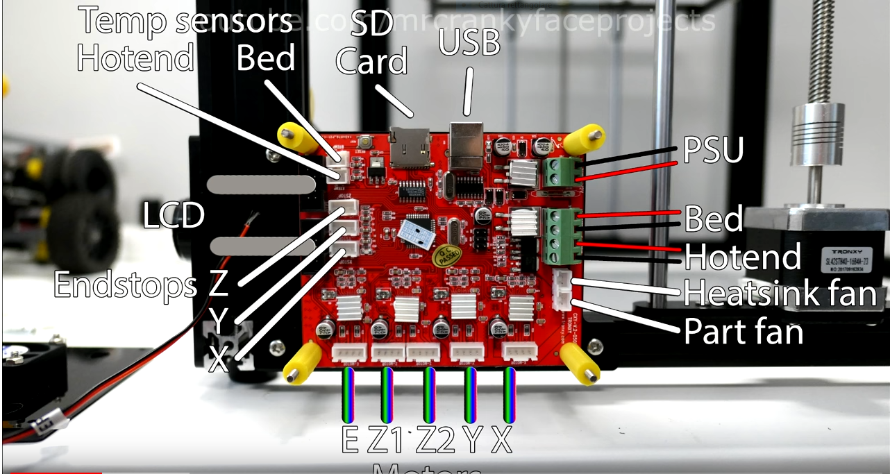

Ho bruciato l'uscita dell asse z posso rimpiazzarla?
FoNzY ha risposto a Katanzaro93 nella discussione Problemi generici o di qualità di stampa
quello che hai bruciato è il driver del motore,si potrebbe anche cambiare con gli strumenti giusti. per quanto riguarda il firmware come ti ho detto è un idea corretta quella che hai avuto ma su questa scheda non saprei come aiutarti.... -
la tua idea di modificare il firmware è sensata e possibile ma almeno io non so il pinout della scheda e come fargli usare la quinta uscita che non è in uso al momento, provo a dare un occhiata al firmware ma sta scheda non la conosco proprio.... comunque sia direi che c'è un altissima percentuale che non si sia bruciato solo driver di Z.... che modello di stampante è? -
