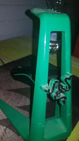

  17. la stampante è una dws 2500hd (non te la consiglio). i pezzi in foto sono esattamente come escono dalla stampante.... se guardi qui puoi renderti conto meglio di com'è la superficie del pezzo quando esce dalla stampante...
  18. credo che non ci siano problemi nel mostrarli se non si vedono i nomi dei pazienti... il fatto è che di solito non faccio foto alle cose che stampo 😅 il caso vuole che alla stampa di ieri ho fatto una foto ed è attualmente l'unica che ho...
