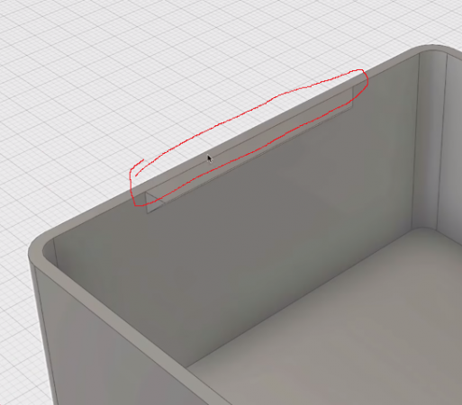

il problema della stampa in fdm in questo caso ma in generale un po' di tutte è che la parte cerchiata in rosso ha uno spessore di 1mm? o meno oltre a venire esteticamente brutta ha poca o nessuna funzionalita', alla minima trazione si spezza.... -

non ho capito bene cosa intendi..non è tanto questione di "tipo" di chiusura ma di tecnica di stampa.....è un oggetto al limite delle possibilita' per la "stampa 3d".... io ho parlato fdm perche' pensavo che tu come il 99% degli utenti stampassi in fdm.... a te serve un pezzo il piu' simile possibile ad un pezzo "colato" e le tecnologie di stampa 3d adatte allo scopo sono la sla o la sls, probabilmente l'azienda che hai contatto la stampera in resina quindi in sla... se stampi in sla (resina) puoi fare un foro pilota e poi filettarlo tranquillissimamente, non sara' la cosa piu' resistente del mondo ma sicuramente è funzionale. se vuoi io ho la possibilita' di realizzarti il prototipo con qualita' di stampa professionale e sono molto collaborativo 😂 -

come spessore ci sei, diciamo che uno spessore accettabile per la fdm è almeno 1,5mm.... si, certo purtroppo si romperebbero subito(all'istante), non avrebbero alcuna funziona pratica, purtroppo credo che per queste cose la stampa fdm non sia l'ideale.... per approfondire il discorso della fdm come tecnologia forse dovresti orientarti su una fascia piu' "professionale" di stampanti fdm...è irrealistico pensare che la stampante cinese da 250<->1500 euro possa fare quel contenitore. se pensiamo al prezzo di una fdm "professionale" forse allora vale la pena pensare a prendere una dlp\sla che è sicuramente piu' adatta allo scopo.... -
