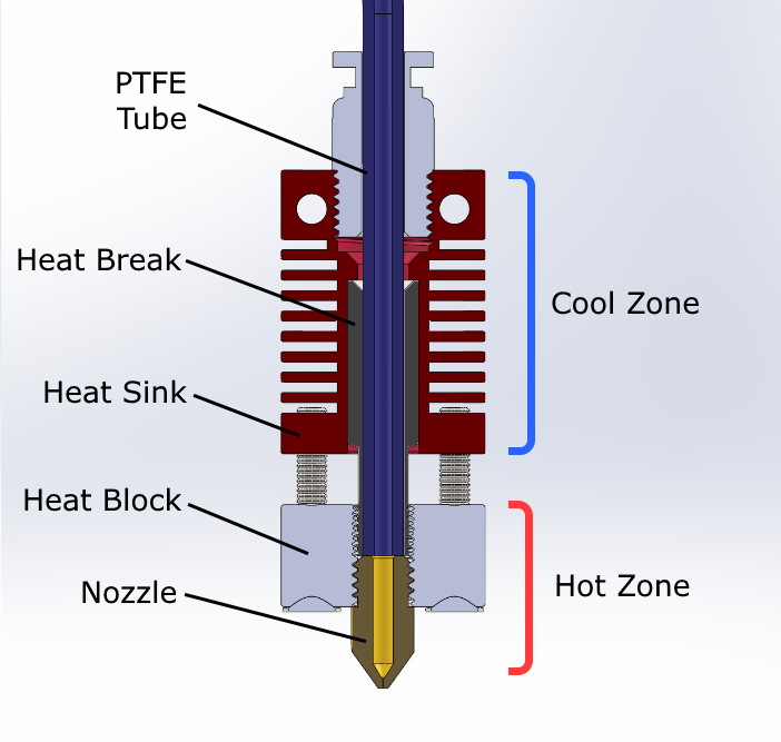

  18. all'interno dell'hot end c'è un tubo in ptfe esattamente uguale a quello blu che si vede in foto, il tuo problema è dato dal fatto che questo tubo si è rovinato o non è proprio stato messo, taglia un pezzetto del tubo che hai esterno ed inseriscilo all'interno dell'hot end assicurandoti che sia della lunghezza giusta. qui in foto c'è la sezione del tuo hot end come vedi in questo caso il tubo è tutto unito fino all'ugello ma se non riesci ad infilarlo attraverso il raccordo fino in fondo puoi come ti ho detto tagliarne un pezzetto e fare "2 tubi"
