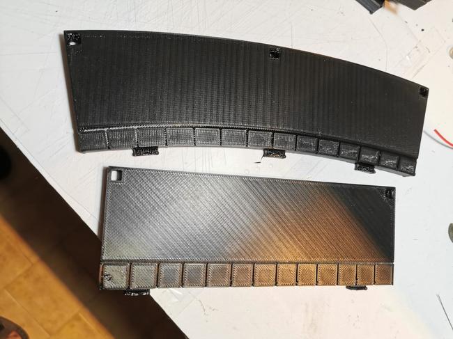

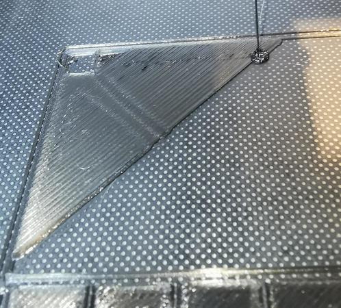

	strane striature sul primo layerTuttoslot ha risposto a Tuttoslot nella discussione Problemi generici o di qualità di stampa Signori, siete stati molto gentili!! Il problema adesso sembra risolto. Mi sono arrovellato tutto il pomeriggio per cercare di capire cosa avessi cambiato, rispetto alle stampe venute perfette e non avevo fatto proprio nulla. I residui non c'erano, ho spostato la stampa in altra parte del bed, ma nulla. poi Mino mi ha fatto pensare che non avevo più livellato. Vuoi vedere che? Fatto un nuovo livellamento ed ora sembra tutto tornato perfetto. Devo dire che, vedendo il dettaglio della foto che ho postato, tutto avrei scommesso, meno che si trattasse di livellamento... ancora uno dei tanti misteri della stampa 3d @whitedevil: uso ideamaker come slicer e pertanto ho dovuto abbandonare da tempo il caro cavo usb. Grazie per l'aiuto, è bello poter contare in questa community

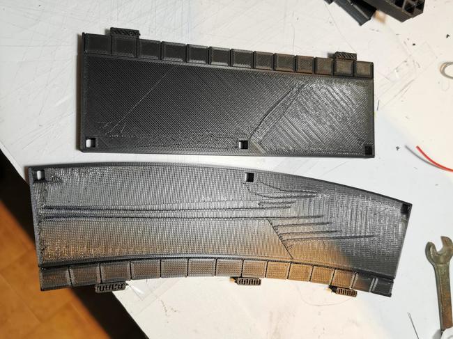

	strane striature sul primo layerTuttoslot ha risposto a Tuttoslot nella discussione Problemi generici o di qualità di stampa Fatto un altro test, dopo che visivamente c'erano dei graffi sul piatto, che potevano essere in corrispondenza dei "famosi" segni. Ho spostato la stampa in un altro posto del piatto e, appena iniziata la stampa ho visto che li faceva di nuovo. Ho stoppato la stampa e fatto foto. Voglio precisare che, al tatto, i segni risultano più bassi rispetto al piano del resto della stampa. Per rispondere a whitedavil, non avevo assolutamente toccato nulla nei settaggi. Ho usato lo stesso file, stampante e filo dei precedenti
	strane striature sul primo layerTuttoslot ha risposto a Tuttoslot nella discussione Problemi generici o di qualità di stampa Ho cambiato il nozzle e verificato il consiglio di eaman, ma nessun travel in quelle zone. Fatta altra stampa di prova, ma nulla. Stesso problema
	strane striature sul primo layerTuttoslot ha risposto a Tuttoslot nella discussione Problemi generici o di qualità di stampa Negativo, il piatto è sempre perfettamente pulito. Le condizioni di stampa non sono cambiate per nulla. Ad ogni stampa pulisco bene il piatto e faccio partire la successiva
	strane striature sul primo layerTuttoslot ha pubblicato una discussione in Problemi generici o di qualità di stampa Ciao a tutti, ho questo problema, che non riesco a comprendere. Ho iniziato a stampare questi oggetti (sono cordoli per pista elettrica) e, per le prime stampe tutto bene, con dei belli primi layer, che sono quelli più a vista, dato che poi è la superficie del cordolo. Dopo una decina di stampe perfette, ha iniziato a stampare delle strane strisce sul primo layer, che inficiano la qualità visiva del prodotto. Stesso file di stampa, stessa stampante, stessi settaggi stampante e stesso filo. Ha soltanto iniziato a farlo. Ho provato a pulire il nozzle, ma nulla. Passando lo stesso file all'altra stampante identica, entrambe Anycubic I3 Mega S, la stampa è perfetta. Facendo il test di stampa con un altro oggetto, sempre con primo layer piatto, ho notato adesso, le stesse imperfezioni. Queste le immagini del prima e dopo Grazie

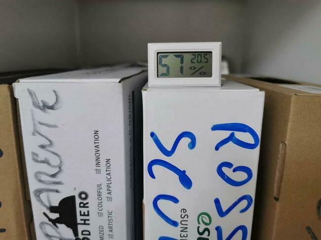

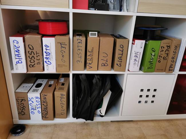

	PLA in bobine piccole per piccoli lavoriTuttoslot ha risposto a kar120c nella discussione Materiali di stampa Se cerchi bene su amazon, (metti come ricerca pla 1.75) trovi anche delle offerte con 10 o 12 colori diversi in spezzoni da 10 metri. Credo siano l'ideale per quello che vuoi fare. Non chiedermi la qualità, che non le ho provate. Lavoro con tanti colori e non ho mai avuto necessità di piccoli pezzi. In foto il mio piccolo magazzino colori... rigorosamente con l'igrometro vicino per verificare sempre la percentuale di umidità nel laboratorio
