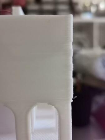

	Addio agli angoli retti... tutto arrotondatoTuttoslot ha risposto a Tuttoslot nella discussione Problemi generici o di qualità di stampa scusate se non rispondo con prontezza, ma sono nel pieno di un lavoro fuori sede. Siamo a Romics. Uso spesso il coasting, ma lo sapevo evitarmi cuciture esterne e non influire sugli angoli retti. Forse sbaglio con l'impostazione che arrivo al massimo ad un 0.10-0.20 Jerk ed accelerazione, con ideamaker ho fatto delle prove, ma evidentemente non sono nella giusta quantità. Ho provato al massimo con 1000 di accelerazione e 12 di jerk. Ideamaker lo uso prevalentemente per le Anycubic Mega S, mentre per la Ender 5Plus uso Cura, dopo la disavventura che alcuni di voi conoscono (vero @dnasini?) Su cura non ho abilitato il controllo del Jerk, farò dei test anche su quelli. Rientrerò in sede lunedì e proverò a mettere in pratica quanto appreso Domanda, cos'è lo WIPE? su Ideamaker è la voce subito sotto il coasting, ma non ne ho mai sentito parlare @SudoMolto @Carlosm180

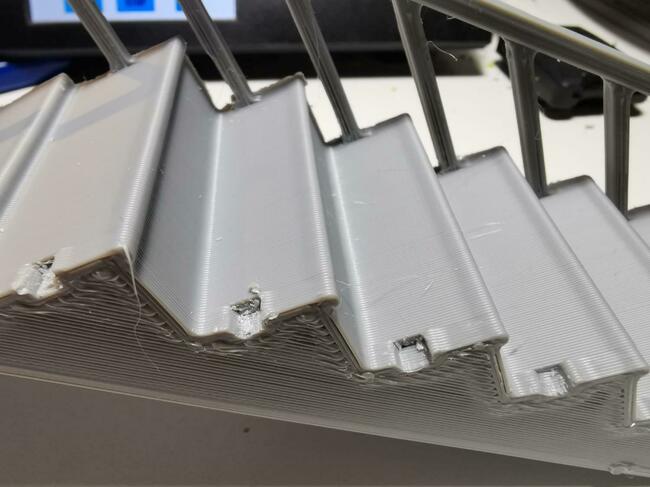

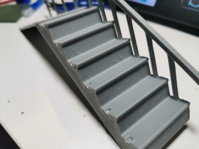

	Addio agli angoli retti... tutto arrotondatoTuttoslot ha risposto a Tuttoslot nella discussione Problemi generici o di qualità di stampa Esatto. Da disegno gli angoli sono retti, ma una volta che li stampo diventano tutti arrotondati e soprattutto, nelle parti iniziali e finali degli oggetti, mi stampa sempre una zampa di materiale in più che devo poi tagliare. L'esempio delle foto, lì gli scalini erano tutti ad angolo retto, ma non ce n'è uno

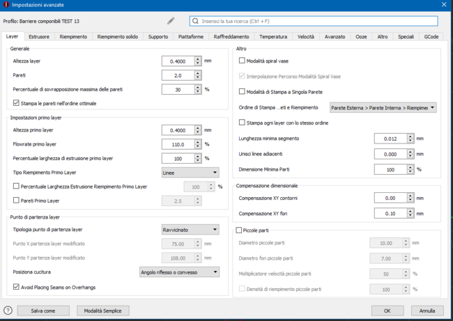

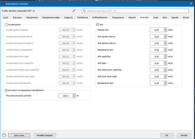

	Addio agli angoli retti... tutto arrotondatoTuttoslot ha pubblicato una discussione in Problemi generici o di qualità di stampa Tre immagini meglio di 100 parole NIente più spigoli o angoli retti. Tutto arrotondato e anche con materiale in più. Quale settaggio potrà farmi uscire dal tunnel?

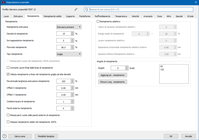

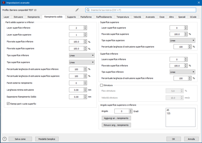

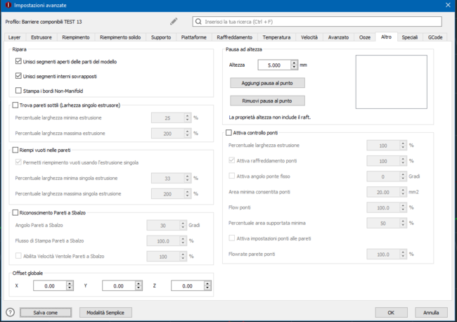

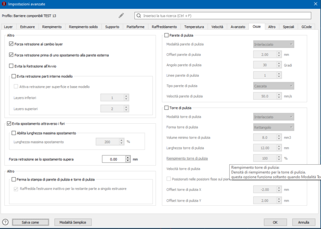

	A fine riga lascia materialeTuttoslot ha risposto a Tuttoslot nella discussione Problemi generici o di qualità di stampa @dnasini sei un mago!! Tolta quella spunta ora è tutto perfetto e non sballa più nulla Grazie per l'aiuto, sempre preziosi voi tutti @Killrob @Truck64 @muffo
	A fine riga lascia materialeTuttoslot ha risposto a Tuttoslot nella discussione Problemi generici o di qualità di stampa @dnasini farò delle prove, anche perchè Ideamaker mi ha risolto un sacco di problemi che prima avevo con cura e vorrei continuare ad usarlo su tutte le mie stampanti e non soltanto sulle Anycubic, come sono costretto adesso. Farò le prove più avanti che la prossima settimana inizio un trasloco. I risultati li metterò qui

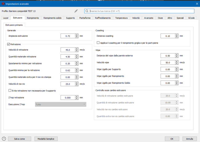

	A fine riga lascia materialeTuttoslot ha risposto a Tuttoslot nella discussione Problemi generici o di qualità di stampa intanto ho fatto una nuova prova di stampa con velocità a 30 ed un monte di retrazione: 90mm/s e 9.5mm di materiale Nel link il video durante la stampa: https://photos.app.goo.gl/mEQFDav7j3CgRx6E6 Nella foto il profilo della retrazione usata per il test
