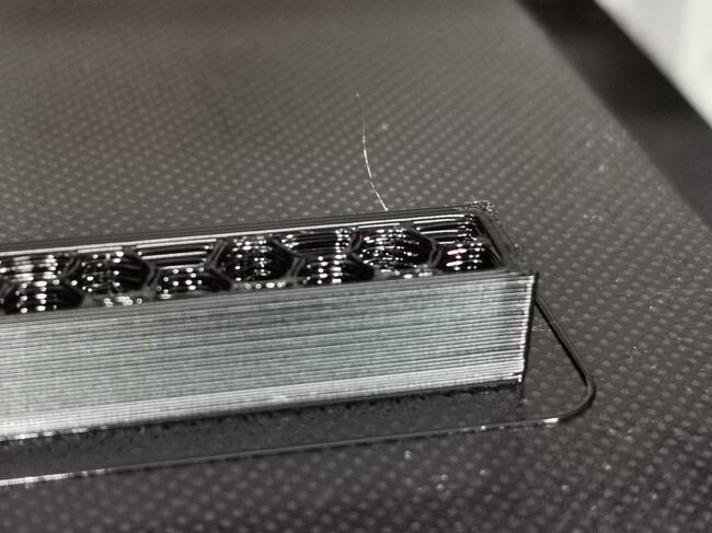

	Ender 5 Plus pulizia ugello prima della stampaTuttoslot ha risposto a Tuttoslot nella discussione Creality @Killrob@dnasiniHo risolto il problema del piccolo filo inserendo il gcode giratomi da un amico bresciano (colui che mi aveva fatto conoscere la 5Plus. Questo il gcode che uso adesso per partire: M201 X500.00 Y500.00 Z100.00 E5000.00 ;Setup machine max acceleration M203 X500.00 Y500.00 Z10.00 E50.00 ;Setup machine max feedrate M204 P500.00 R1000.00 T500.00 ;Setup Print/Retract/Travel acceleration M205 X8.00 Y8.00 Z0.40 E5.00 ;Setup Jerk M220 S100 ;Reset Feedrate M221 S100 ;Reset Flowrate G28 ;Home G1 Z5 F5000 ;Lift nozzle G29 ;Enable ABL using saved Mesh and Fade Height G92 E0 ;Reset Extruder G1 Z2.0 F3000 ;Move Z Axis up G1 X10.1 Y20 Z0.28 F5000.0 ;Move to start position G1 X10.1 Y200.0 Z0.28 F1500.0 E15 ;Draw the first line G1 X10.4 Y200.0 Z0.28 F5000.0 ;Move to side a little G1 X10.4 Y20 Z0.28 F1500.0 E30 ;Draw the second line G92 E0 ;Reset Extruder G1 Z2.0 F3000 ;Move Z Axis up Se devo muovergli un appunto, è il fatto che se il nozzle è sporco del filamento avanzato dalla stampa precedente, andando prima al centro del piatto, lascia lì qualche residuo, che poi lo troverei in mezzo alla zona di stampa. Mentre del filino residuo, nessuna traccia. Per eliminare il fatto che vada al centro del piatto, posso eliminare il comando G28?

	Ender 5 Plus pulizia ugello prima della stampaTuttoslot ha risposto a Tuttoslot nella discussione Creality @KillrobHo fatto copia incolla del codice di @dnasini e non mi stampa più il triangolo. Ossia, fa lo stesso movimento, ma smette di estrudere, anche se purtroppo non completamente, prima di triangolare verso il centro del piatto. Non completamente, perchè un filino fine esce lo stesso e sono stato lo stesso costretto a toglierlo. Non sarebbe stato così evidente, ma meglio togliere.

	Ender 5 Plus pulizia ugello prima della stampaTuttoslot ha risposto a Tuttoslot nella discussione Creality Grazie a @dnasini per i consigli. Provo subito ad usare il tuo codice per una stampa @Killrob: questo il codice start: M201 X500.00 Y500.00 Z100.00 E5000.00 ;Setup machine max acceleration M203 X500.00 Y500.00 Z10.00 E50.00 ;Setup machine max feedrate M204 P500.00 R1000.00 T500.00 ;Setup Print/Retract/Travel acceleration M205 X8.00 Y8.00 Z0.40 E5.00 ;Setup Jerk M220 S100 ;Reset Feedrate M221 S100 ;Reset Flowrate G28 ;Home M420 S1 Z2 ;Enable ABL using saved Mesh and Fade Height G92 E0 ;Reset Extruder G1 Z2.0 F3000 ;Move Z Axis up G1 X10.1 Y20 Z0.28 F5000.0 ;Move to start position G1 X10.1 Y200.0 Z0.28 F1500.0 E15 ;Draw the first line G1 X10.4 Y200.0 Z0.28 F5000.0 ;Move to side a little G1 X10.4 Y20 Z0.28 F1500.0 E30 ;Draw the second line G92 E0 ;Reset Extruder G1 Z2.0 F3000 ;Move Z Axis up Non conoscevo dove cura mettesse il codice start, ad esempio in ideamaker lo puoi personalizzare all'interno di ogni profilo. Posso copiare anche il codice che ho in ideamaker, o va personalizzato per ciascuna stampante? ad esempio, in ideamaker, per le mie Anycubic, avevo messo un beep lungo alla fine di ogni stampa, per avvertrmi del fine stampa anche quando non ero in laboratorio, si può mettere anche sulla ender? Modificato: No sulla Ender non bippa... risposto da solo
	Ciao a tutti e grazie per l'aiuto che sempre date a tutti noi poveri neofiti o inesperti di questa o quella stampante. Uso Cura come slicer, anche se il mio preferito è Ideamaker, ma non si trovano setting giusti per l'ender 5Plus Quando lancio qualsiasi stampa creata con Cura, prima di iniziare a stampare l'oggetto, fa una pulizia ugello stampando una sezione a triangolo isoscele che va ad interessare anche una sezione centrale (la più usata per tutte le stampe) ed una grossa parte laterale, di fatto obbligandomi a stare lì a staccare subito questo pla, per evitare inestetiche sovrapposizioni. Si può fare qualcosa, fermo restando che la pulizia dell'ugello la ritengo un'operazione indispensabile?

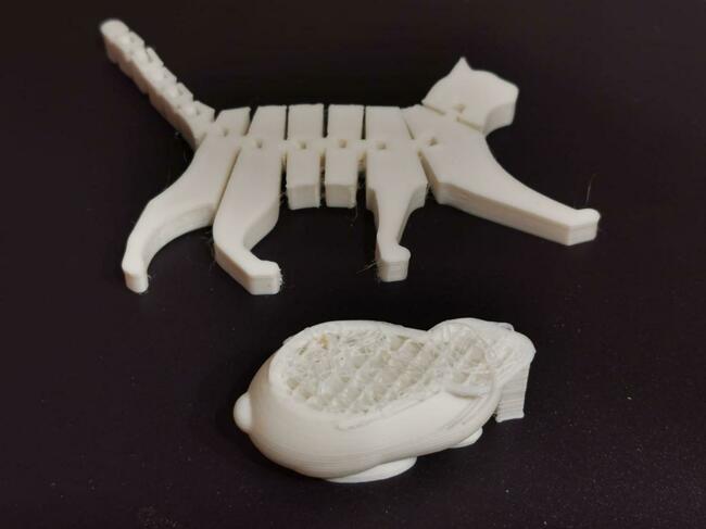

	Acquisto 3^ stampante con piatto minimo da 350x350. Quale?Tuttoslot ha risposto a Tuttoslot nella discussione La mia prima stampante 3D Boh, tutta strana sta stampante. Continuo ad avere sospetti sull'integrità della scheda madre. Con l'adjust a zero, sono riuscito a stampare perfettamente il gatto snodato; sono passato ad un file, un piccolo cono stradale in scala 1:32 (19mm di altezza) sezionato con Cura e me l'ha stampato bene, ma nell'angolo sx frontale. proprio al limite dell'area di stampa, tanto che un pezzetto è stato tagliato. Per stampare questo oggetto fatto con Cura, però ho dovuto ripristinate l'adjust a -1.8, altrimenti stampava per aria. Passo ad un file sezionato con Ideamaker (il mio preferito) e con questo, al primo tentativo estraeva tutto il filo dal bowden per poi spingerlo dentro a piccole quantità, come se il tubo fosse già pieno. Ovviamente non ha stampato nulla. Al secondo tentativo sovraestrusione, proprio come ieri sera. Mi è venuto un sospetto e sono andato a connettermi alla stampante con repetier host ed ho visto che il parametro dell'estrusione E è di nuovo tornato a 415 🤦♂️ Assurdo Che ne pensi?
	Acquisto 3^ stampante con piatto minimo da 350x350. Quale?Tuttoslot ha risposto a Tuttoslot nella discussione La mia prima stampante 3D @muffo@Killrob Forse ci siamo. Siamo a metà della stampa del gatto snodato e sembra andare tutto per il verso giusto. Ho lanciato la stampa, messo in pausa ed azzerato (messo proprio a zero) quella compensazione che viene in automatico sull'adjust. Rifacendola partire dalla pausa ora sembra andare per il verso giusto. Che sia la volta buona? Pensavo anch'io che fosse lo zero ipotetico, ma dopo due graffiate di piatto, mi sono reso conto che alzava il piatto verso il nozzle rispetto alla calibrazione Z che avevo fatto io.... e neanche di poco!! Domanda: c'è un modo per togliere quel valore dall'adjust? Poi passerò alla calibrazione dello step mm, ma intanto mi interessava il vostro conforto... capiscimi, due giorni di lavoro buttati sopra la macchina... ho dovuto cercare nuove imprecazioni su google🤣 🤣

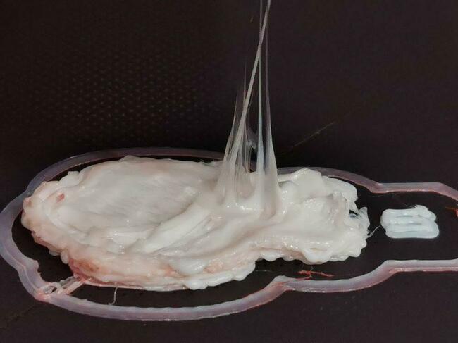

	Acquisto 3^ stampante con piatto minimo da 350x350. Quale?Tuttoslot ha risposto a Tuttoslot nella discussione La mia prima stampante 3D @muffo@Killrob Aggiornamento dopo numerosi test e "Madonne"! Connessa con repetier host e fatto il test dell'estrusione. All'inizio il codice mi forniva E415 (altissimi rispetto a qualunque esempio ho trovato in rete. Al test del filo mi sparava 17 cm anzichè i canonici 10. Settato il profilo E a 244.11, rifaccio il test. Sempre 17cm😕. Ricalcolo tutto e metto il nuovo parametro. Ancora test e mi spara 14cm. Riparametro. Nuovo test e spara 15 cm.,..e che cavolo!! Arrivo col parametro a 198.35. Siccome non sempre prendeva i parametri. Decido di reinstallare il firmware con cura. Nessun problema al flash e ritrovo il parametro inserito E198.35. Rifaccio il test e spara 20cm!! 🤮 Riparametro e viene E96.75. Nuovo test: perfetto. Ancora test, perfetto. Ci siamo? no Vado a stampare il solito gatto, ma al test per la calibrazione Z automatica, l'asse Y arriva a fondo corsa e sbatte col blocco hot end sulla barra finale. Riprovo a fare calibrazione e stampa e parte la stampa, ma vedo che non estrude nulla e che l'estrusore gira lentissimo. Vedo anche che il nozzle tocca sul piatto ed abbassando il piatto estrude qualcosa. Nuova calibrazione del piatto(e nuove Madonne), ma era a posto. Con un'altro test di stampa stesso risultato. A questo punto posso solo pensare a qualcosa di fritto all'interno della scheda madre. Siamo partiti con le prime due stampe interrotte solo per un mio errore di calibrazione, ma l'estrusione era ottima e gli oggetti, finchè non si sono staccati erano perfetti. Non so proprio che fare

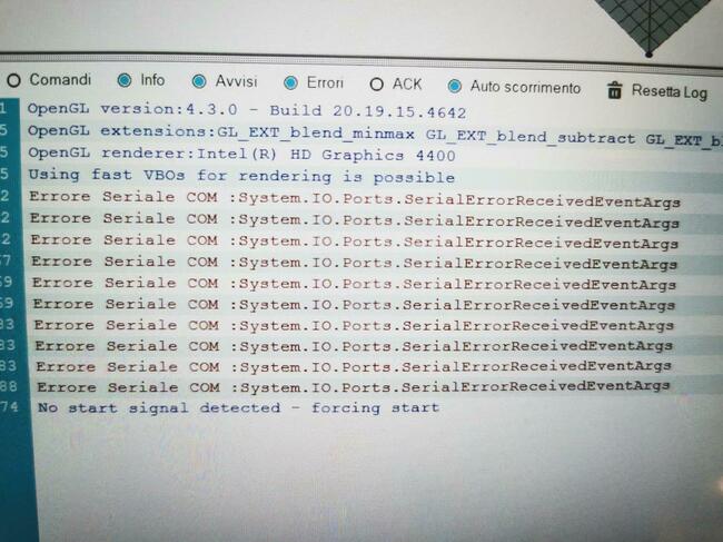

	Acquisto 3^ stampante con piatto minimo da 350x350. Quale?Tuttoslot ha risposto a Tuttoslot nella discussione La mia prima stampante 3D Ho aperto repetier host e tentato la connessione con la stampante, ma questa non avviene, vedi foto. Avevo già usato repetier per le altre stampanti e un po' lo conosco. Ho settato la porta com giusta (vista da gestione dispositivi). Quando lancio la connessione il BLTouch fa uno scatto e lampeggia, pertanto c'è una sorta di tentativo di comunicazione, ma non succede altro se non il messaggio di errore. A questo punto mi inizia a sorgere un sospetto: non è che si è fritto qualcosa nella scheda madre? Mi spiego meglio: ieri, finito il montaggio, ho lanciato due stampe di prova: il coniglietto ed il gatto che sono nella scheda di memoria della stampante. Se non fosse stato per il fatto che dopo un po' si sono staccati dal piatto, erano venuti bene. Il coniglio era arrivato quasi alla testa ed al gatto mancavano pochi layer per terminare. Entrambi ben dimensionati e lisci (vedi foto). Dopo vari tentativi di fare lo Z, ad ogni stampa di prova ha iniziato a sovraestrudere ed anche a stampare gli oggetti (caricati con cura e ideamaker) lontani dal posto (xy) impostato. @muffo@Killrob
	Acquisto 3^ stampante con piatto minimo da 350x350. Quale?Tuttoslot ha risposto a Tuttoslot nella discussione La mia prima stampante 3D Questo il video: Ieri avevo provato a stampare un cono alto 19mm, uno fatto con cura e l'altro con ideamaker, ma per entrambi c'era un'estrusione enorme e con cura mi andava a stampare in un angolo, anzichè al centro, come settato @muffo@Killrob
