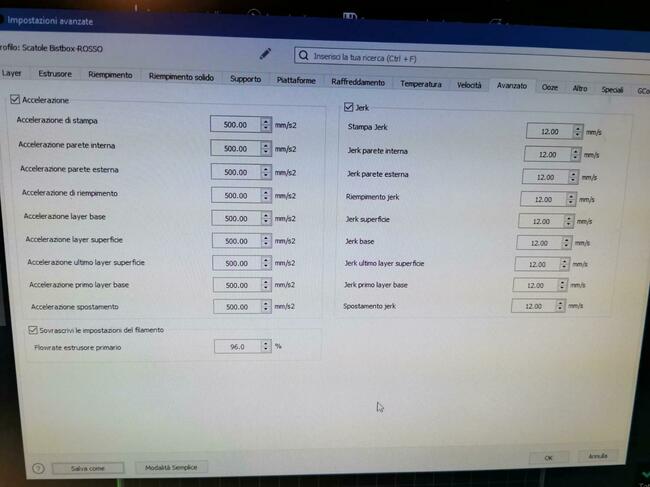

Finito adesso un po' di test. Grazie ancora @muffoper avermi dato un "tesoro" da cui prendere spunto. Ho apportato alcune piccole modifiche, giusto per adattarle all'oggetto (ho stampato il solito cono), ma non mi trovo con Cura. Sicuramente è una questione di abitudine e di simpatia. Forse ho sentito troppo il mio amico bergamasco parlarne male (anche in bergamasco stretto😕) e mi sono lasciato suggestionare, ma con Ideamaker è un altro pianeta (sempre per me). Sono riuscito a creare un profilo per la 5Plus e l'ho testato. Da subito le stampe erano più precise. Meno filamenti in giro e più precisione nelle linee dei layer. Ho preso un po' dai tuoi parametri, aggiornando alcuni miei precedenti di Ideamaker ed il risultato è stato più che ottimo!! @Killrob @eaman Giudicate voi: l'oggetto in primo piano è stato "affettato" con Cura e quello dietro con Ideamaker, con parametri molto simili -

@muffoSi, ho già ceduto alla lacca, visto che non c'era verso di fare attaccare nulla... mi sembra di stare da un parrucchiere e non nel mio laboratorio🤣 Giusto tu: prima di dedicarmi anima e cuore ad Ideamaker, usavo Cura per le mie Anycubic e con il quale ho creato molti profili di slicing per i vari oggetti che producevo. Quando ho cercato di usare Cura per la Ender, mi ha proposto un aggiornamento che subito ho fatto. Ora è la 4.12.1. Non so il perchè, se ho toccato qualche pulsante che non dovevo in installazione od altro, non trovo più alcuno dei miei vecchi profili e non riesco a riesumarli in alcun dove del mio pc. Visto che le stampe che ho iniziato a fare mi danno qualche problema di coasting e di retrazione, non è che mi potresti dare qualche dritta o passare un tuo profilo base per poi modificarlo a seconda dei vari oggetti? -

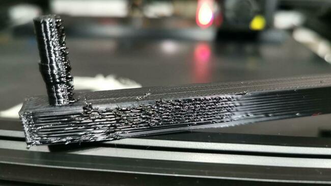

Grazie Killrob, ma prima di andare a mettere le mani al gcode (non sono così ferrato ancora) sto facendo ulteriori prove... si, sono testardo e non mi va giù che l'abbia vinta la stampante. Questa la prova odierna: dopo aver constatato che, ogni volta che faccio lo Z prima con l'altezza del centro e poi con i 5 punti e salvo con Z home, dopo una sola stampa, al controllo dello Z lo trovo sempre con almeno 0.3mm più alto. Sempre. Ho deciso di testare il reset del bltouch e riattivarlo. Dopo fatto e dopo aver settato il parametro Adjust, dovendolo alzare di 0.4mm (40 tocchi dell'adjust) credo di aver trovato la quadra ed ho fatto già un po' di stampe di test, facendo fare sempre il controllo al bltouch prima di ogni stampa, con ottimi risultati. Ho lanciato adesso quella importante con un pezzo grande (2 ore e mezzo) e speriamo che adesso funzioni -

@muffo@Mino@Killrob Piano piano mi avvicino alla soluzione del problema. L'assistenza tecnica mi ha inviato un file, da lanciare come stampa, che serve a resettare il BLtouch. Sembra che funzioni adesso. Il problema della sovraestrusione credo derivasse da qualche parametro del settaggio della stampante scaricato per utilizzare Ideamaker come slicer (è il mio preferito). Ogni volta che tentavo una stampa con un file prodotto da ideamaker, andava in vacca il settaggio dell'estrusione. La cosa che più mi ha fatto tribolare è sempre stato il fatto che, dopo il mio livellamento manuale (e questo so di saperlo fare bene), quando faceva quello col bltouch, sballava sempre quello fatto precedentemente. Il primo passo è allora stato quello di fare solo la procedura manuale e stampare con questa, senza attivare il bltouch, ed effettivamente così stampava bene. Lo step successivo è stato attivare il bltouch e poi settare bene, a stampa partita, il valore adjust. Trovato il giusto settaggio, le stampe riescono... ehm riuscirebbero tutte se si attaccassero al piatto. Problema: come fare attaccare le stampe al piatto? Sono abituato, forse troppo, all'ultrabase di anycubic, che diquesti problemi non ne dà. Non volevo arrivare ad usare la lacca, perchè fa un porcaio sulla stampoante e dintorni. Attualmente uso, come uso da sempre sulle anycubic, uno sgrassatore universale (lidl) che sull'ultrabase lascia un piccolo strato appiccicoso che rende l'adesione perfetta. Non funziona però sul piatto dell'Ender. Che cosa provo ad usare? Grazie per i vostri consigli e dritte. Aggiorno sempre il post in modo che, chi arriva a leggere dopo, possa avere un riscontro sulle soluzioni usate -

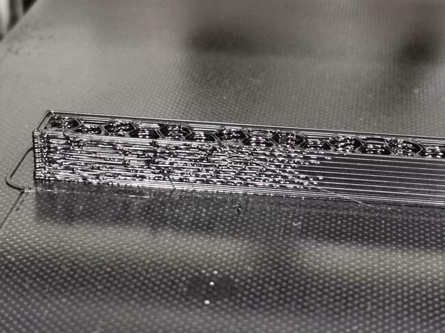

Boh, tutta strana sta stampante. Continuo ad avere sospetti sull'integrità della scheda madre. Con l'adjust a zero, sono riuscito a stampare perfettamente il gatto snodato; sono passato ad un file, un piccolo cono stradale in scala 1:32 (19mm di altezza) sezionato con Cura e me l'ha stampato bene, ma nell'angolo sx frontale. proprio al limite dell'area di stampa, tanto che un pezzetto è stato tagliato. Per stampare questo oggetto fatto con Cura, però ho dovuto ripristinate l'adjust a -1.8, altrimenti stampava per aria. Passo ad un file sezionato con Ideamaker (il mio preferito) e con questo, al primo tentativo estraeva tutto il filo dal bowden per poi spingerlo dentro a piccole quantità, come se il tubo fosse già pieno. Ovviamente non ha stampato nulla. Al secondo tentativo sovraestrusione, proprio come ieri sera. Mi è venuto un sospetto e sono andato a connettermi alla stampante con repetier host ed ho visto che il parametro dell'estrusione E è di nuovo tornato a 415 🤦♂️ Assurdo Che ne pensi? -

@muffo@Killrob Forse ci siamo. Siamo a metà della stampa del gatto snodato e sembra andare tutto per il verso giusto. Ho lanciato la stampa, messo in pausa ed azzerato (messo proprio a zero) quella compensazione che viene in automatico sull'adjust. Rifacendola partire dalla pausa ora sembra andare per il verso giusto. Che sia la volta buona? Pensavo anch'io che fosse lo zero ipotetico, ma dopo due graffiate di piatto, mi sono reso conto che alzava il piatto verso il nozzle rispetto alla calibrazione Z che avevo fatto io.... e neanche di poco!! Domanda: c'è un modo per togliere quel valore dall'adjust? Poi passerò alla calibrazione dello step mm, ma intanto mi interessava il vostro conforto... capiscimi, due giorni di lavoro buttati sopra la macchina... ho dovuto cercare nuove imprecazioni su google🤣 🤣 -

@muffoProblema sovraestrusione risolto. Ogni volta che lancio la stampa trovo, nella sezione adjust, la compensazione a -1.80. Sempre di default. Niente niete che sia quel dato a fare casino, visto che così com'è credo avvicini il piatto al nozzle? Il tutto nonostante ripetute sessioni di calibrazione @muffo@Killrob Aggiornamento: questo messaggio è la seconda volta che compare, su 6 sessioni di stampa lanciate. Nel laboratorio ci sono 22 gradi -

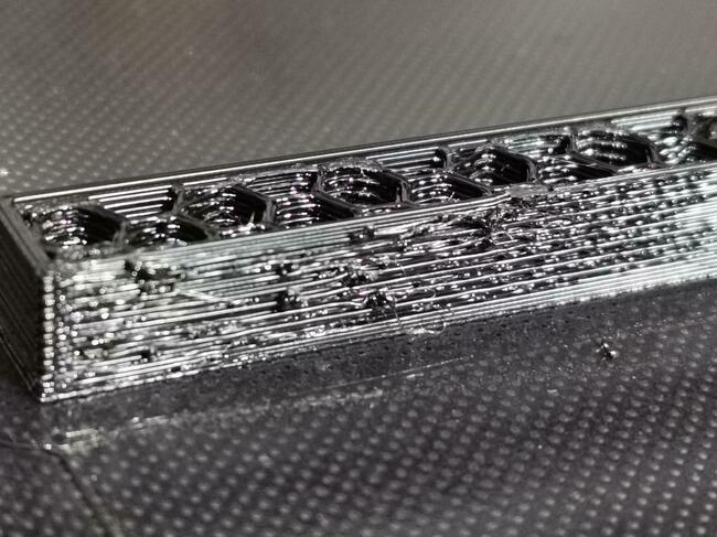

@muffo@Killrob Aggiornamento dopo numerosi test e "Madonne"! Connessa con repetier host e fatto il test dell'estrusione. All'inizio il codice mi forniva E415 (altissimi rispetto a qualunque esempio ho trovato in rete. Al test del filo mi sparava 17 cm anzichè i canonici 10. Settato il profilo E a 244.11, rifaccio il test. Sempre 17cm😕. Ricalcolo tutto e metto il nuovo parametro. Ancora test e mi spara 14cm. Riparametro. Nuovo test e spara 15 cm.,..e che cavolo!! Arrivo col parametro a 198.35. Siccome non sempre prendeva i parametri. Decido di reinstallare il firmware con cura. Nessun problema al flash e ritrovo il parametro inserito E198.35. Rifaccio il test e spara 20cm!! 🤮 Riparametro e viene E96.75. Nuovo test: perfetto. Ancora test, perfetto. Ci siamo? no Vado a stampare il solito gatto, ma al test per la calibrazione Z automatica, l'asse Y arriva a fondo corsa e sbatte col blocco hot end sulla barra finale. Riprovo a fare calibrazione e stampa e parte la stampa, ma vedo che non estrude nulla e che l'estrusore gira lentissimo. Vedo anche che il nozzle tocca sul piatto ed abbassando il piatto estrude qualcosa. Nuova calibrazione del piatto(e nuove Madonne), ma era a posto. Con un'altro test di stampa stesso risultato. A questo punto posso solo pensare a qualcosa di fritto all'interno della scheda madre. Siamo partiti con le prime due stampe interrotte solo per un mio errore di calibrazione, ma l'estrusione era ottima e gli oggetti, finchè non si sono staccati erano perfetti. Non so proprio che fare -

Questo il video: Ieri avevo provato a stampare un cono alto 19mm, uno fatto con cura e l'altro con ideamaker, ma per entrambi c'era un'estrusione enorme e con cura mi andava a stampare in un angolo, anzichè al centro, come settato @muffo@Killrob -
