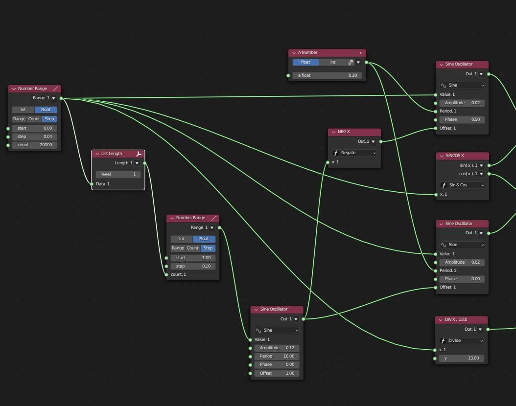

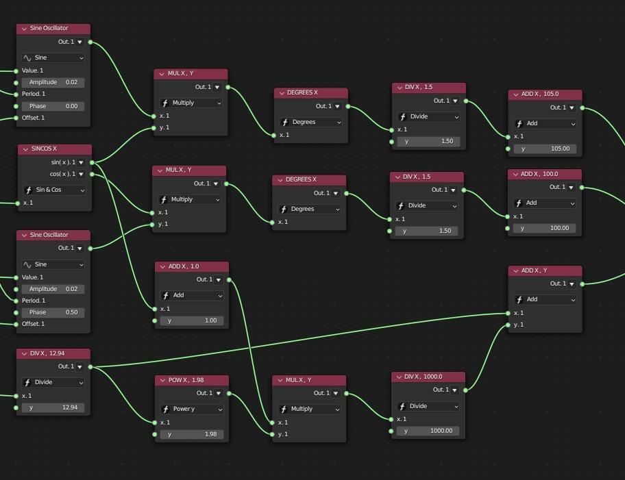

prova di stampa non planare parametrica con sverchok
michele79 ha risposto a michele79 nella discussione Nuove idee e progetti
sopra prendo un canale seno che diventerà la x, sommo la quantità 1, poi moltiplico per la serie dei punti in progressione da 1 a 50K elevati alla potenza di una quantità che vedi nel nodo POW X. questo è stato importante per ottenere un effetto di innalzamento dello strato progressivamente maggiore con l'altezza. ho fatto altre prove senza questo accorgimento e andavo sempre a sbattere con il gantry a causa dello shape dell'oggetto che al centro si restringe e l'inclinazione degli strati variava esageratemante. cmq questo è uno dei tanti modi di affrontare il problema non il migliore..👍 -

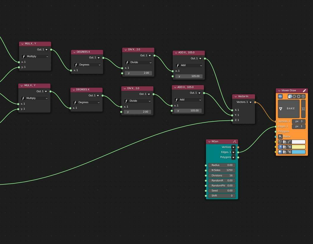

bell'idea, è +- quello che ho fatto, ti metto sotto una immagine, gestire anche l'estrusione sarebbe una figata, per il momento mi sono limitato ad una estrusione costante. il nodo gcode-exporter con il controllo dell'estrusione è presente in sverchok ma non mi funziona bene, l'ho usato come add-on a se stante. per le istruzioni di installazione segui il mio precedente post sulla lampada -

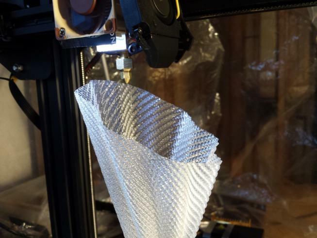

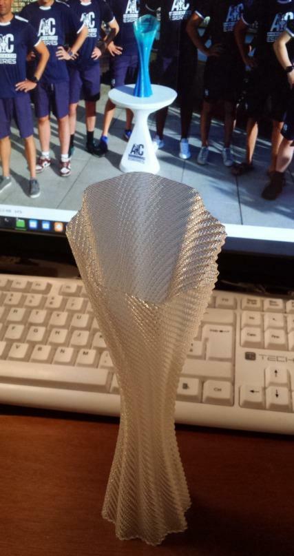

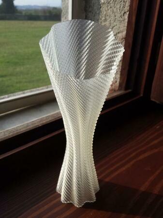

michele79 ha pubblicato una discussione in Nuove idee e progetti
ciao, se vi è capitato di vedere in questi giorno la coppa america, mi ha ispirato questo esempio di stampa 3d con cui è stata realizzata la coppa delle e-series america's cup: https://www.americascup.com/news/3553_AMERICAS-CUP-E-SERIES-GRAND-FINAL-SET-TO-TAKE-CENTRE-STAGE-IN-BARCELONA (dicono con parte della plastica recuperata dagli oceani), che ho immaginato sia stata realizzata con una tecnica raffinata; cioè con interpolazione in asse z in modo da avere un unico percorso che salendo a spirale sale e scende in z e ottiene il bordo superiore liscio, inclinato quasi a piacimento e senza scalettature date da un comune slicer. ecco un mio modellino a mia interpretazione che somiglia vagamente, sicuramente è interessante capire e riprodurre il metodo che hanno usato. Il gcode è stato direttamente generato da l'addon sverchok di blender, per ottenere non planarità in z ho usato una funzione seno che modifica gradualmente l'altezza degli strati, con opportuna normalizzazione. La stampante è leggermente modificata per gestire la stampa non planare. Stampante ender3, materiale pla trasparente, stampa 205°, piatto 55°, ugello modificato per la non planarità da 0.8mm, velocità 15mm/s. 😎 -

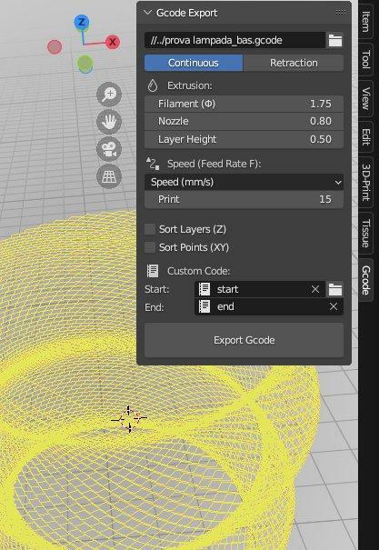

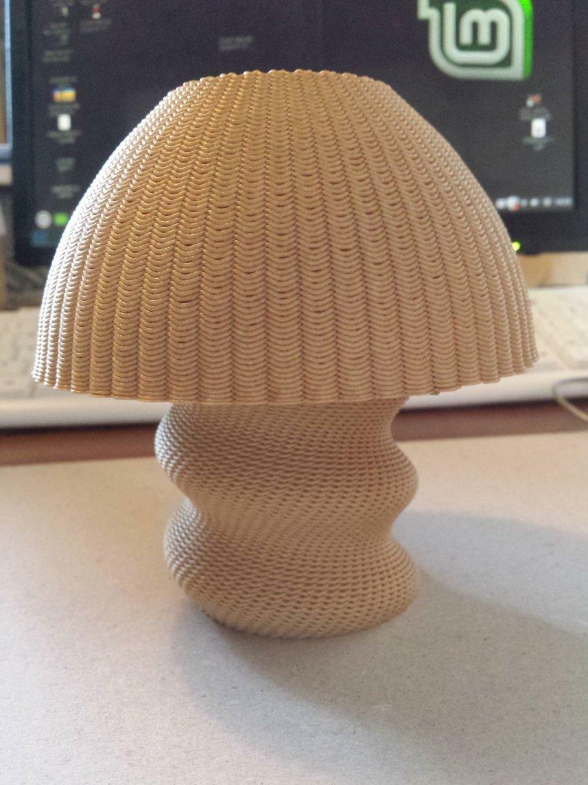

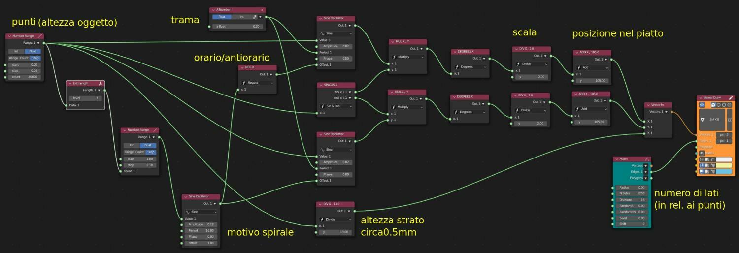

stampa parametrica con sverchok modellino di lampada
Concludo il mio progettino condividendo quello che nel poco tempo ho iniziato a capire della stampa parametrica. Sotto vi riporto un esempio dei nodi creati con l'add-on sverchok: https://github.com/nortikin/sverchok installato sul blender 3.6, è necessario installare anche il generatore gcode: https://github.com/alessandro-zomparelli/gcode-exporter . Il mio è uno dei tanti modi possibili per creare un oggetto a partire da un percorso a spirale dalla forma interessante ed è puramente indicativo, chiunque può fare di meglio, il limite è solo la pratica con questo strumento(suggerimenti ben accetti). qui la schermata dello strumento gcode-export con le impostazioni da me utilizzate: il campo 'layer height' sembra essere ingannevole, in realtà a me gestisce il flusso e non l'altezza layer(che invece è stabilita geometricamente dai nodi), anche la velocità di stampa non è precisa. Infine consiglio per chi vuole cimentarsi, creare i 2 file di start / end gcode in formato testo, e salvarli in qualche cartella, al fine di richiamarli dal gcode-exporter che li inserirà all'inizio e alla fine del gcode. Il modo in cui vengono gestiti questi file vengono inglobati nel file .blend del vostro progetto. Per caricare i testi si può fare o dalla console python da aprire direttamente in blender(editor type): oppure direttamente dal text editor di blender, creando un nuovo nome testo e con copia incolla del proprio codice: una volta caricati, start e end sono richiamabili nei relativi campi del gcode-exporter. Il gcode-exporter è presente anche all'interno del set di sverchok come nodo disponibile, ma nel mio caso non lo ho usato perchè mi dava grossi problemi a gestire l'estrusione, potrebbe essere un bug, quindi ho usato il metodo manuale: pulsante 'BAKE' sul viewer-> selezione dell'oggetto creato-> pulsante 'export gcode' sul gcode-exporter. per chi vuole ulteriori info fatemi sapere ciao! -

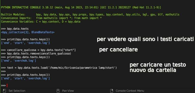

ciao a tutti, mi sto dilettando con l'estensione per la stampa parametrica per blender che è sverchok (il cugino povero di grasshopper) e queste sono le mie ultime stampe il cui gcode è generato direttamente da blender, purtroppo non si trovano molte guide online e dato che il sw è gratuito per quanto riguarda la funzione specifiche per la stampa 3d come gcode-exporter ha dei bug e bisogna trovare il modo per farli funzionare. cmq si riesce a gestire le cose fondamentali della stampa, ovviamente non è uno slicer e serve esclusivamente a generare percorsi continui(senza riempimenti). Dato che è una cosa dalle infinite potenzialità speriamo che in futuro l'autore decida di fare aggiornamenti. In seguito pubblicherò se interessa le schermate dei nodi usati per generare queste stampe. la fonte di ispirazione sono delle foto che ho visto in rete su lavori di "lunfardolab" (un laboratorio artistico credo) e la mia finalità nella stampa è esclusivamente ricreativa. stampante ender3, ugello 0.8, temperatura stampa 185°, ventilazione max, altezza strato 0.5mm circa, velocità di stampa 15mm/s(in realtà il gcode-exporter non so quanto sia preciso), materiale pla-legno.
