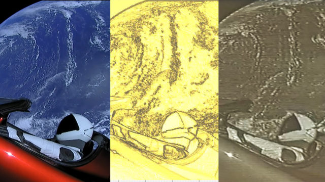

Nella nostra dimostrazione, partiremo da questa immagine:
Produrre una litofania utilizzando Cura Ultimaker
Sapevi che Cura Ultimaker integra al suo interno la possibilità di fare litofanie?
Ebbene sì, ed è estremamente immediato. Basta trascinare un’immagine all'interno del software ed impostare i valori corretti nel menù che appare in seguito.
I primi due riguardano lo spessore massimo, che rappresenterà il colore più scuro della nostra immagine, e lo spessore minimo, che rappresenterà il colore più chiaro.
Come puoi vedere nell'immagine riportata qui sopra, io ho impostato 3 millimetri come ‘Altezza’ e 0,8 millimetri come ‘Base’. I valori di ‘Larghezza’ e ‘Profondità’ sono le dimensioni in X e in Y della tua immagine.Starman-litofania-Cura-1024x620.jpg
Modificando una dimensione, l’altra cambierà di conseguenza, rispettando il rapporto dimensionale della foto di origine (nel nostro caso 16:9).
Molto importante è impostare l’opzione ‘Più scuro è più alto’, altrimenti otterrai una litografia e non una litofania.
Fatto ciò, non ti resta che andare in stampa! La tua foto 2D verrà riprodotta come foto 3D.
