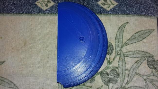

Praticamente uso cura versione 3.6 perché con versioni superiori capita che l'asse y slitti rovinando la stampa.
Mi lascio attirare dalla versione 4.5 perché vedo che hanno messo l'elenco delle stampanti Geeetech . Io ho la A10.
Tutto allegro e felice lancio una stampa di 5 ore. risultato visibile in foto. torno alla 3.6.
P.S. meccanicamente tutto ok.
ma come sarebbe???? un cambio di versione di Cura ti fa slittare Y??? e da quel che vedo non una sola volta, ma parecchie.... e che cavolo.... ma come è possibile????
Avrai qualche parametro di default eccessivo tipo accelerazione o jerk. Opp qualche problema alla meccanica che viene sollecitata di più.
@Killrob @marcottt altro divertimento ieri sera ho messo in stampa un pezzo da 12 ore con cura 3.6
Stamattina la stampante era ferma al 95%  pezzo non ultimato e nessun messaggio strano.
non c'era resume print quindi non è un a mancanza di corrente.
resettato e fatto home assi a zero regolarmente.
Con pazienza vedro se ho fatto qualche pasticcio nel profilo

queste son cose strane.... strani accadimenti... e forse @marcottt ha ragione, la meccanica viene sollecitata diversamente, solo che adesso non mi spiego la stampa al 95% e la stampante ferma.
Io controllerei di nuovo anche la meccanica, solo per scrupolo.
più che altro verifica che TUTTI, ma prprio TUTTI, i parametri fra cura 3.6 (stampa buona) e 4.5 (shifting) siano uguali.
In particolare (ma non solo) le velocità, le accelerazioni e i jerk.
Se sono uguali e con cura 4.5 slitta mentre con 3.6 o diventa davvero interessante

Ok pazienza ovviamente ho disinstallato la 3.6.
Però devo confessare la mia ignoranza sulla materia, fino ad oggi non ho mai ne guardato ne toccato le accellerazioni ne tanto meno i jerk(questo sconosciuto) mentre con la velocità di stampa sono tornato a 45mm/s confesso che il pezzo slittato l'ho provato a 65mm/s
Comunque con pazienza mi sto facendo un po di prove per adesso 2 stampe di 30minuti uscite ok stanotte rimetterò in stampa il pezzo slittato. Sono curioso di vedere....
Il jerk in pratica è quanto rallenta la stampante in prossimità di una curva... Tiene conto di quanto è "stretto" il prossimo angolo a cui si sta avvicinando.
